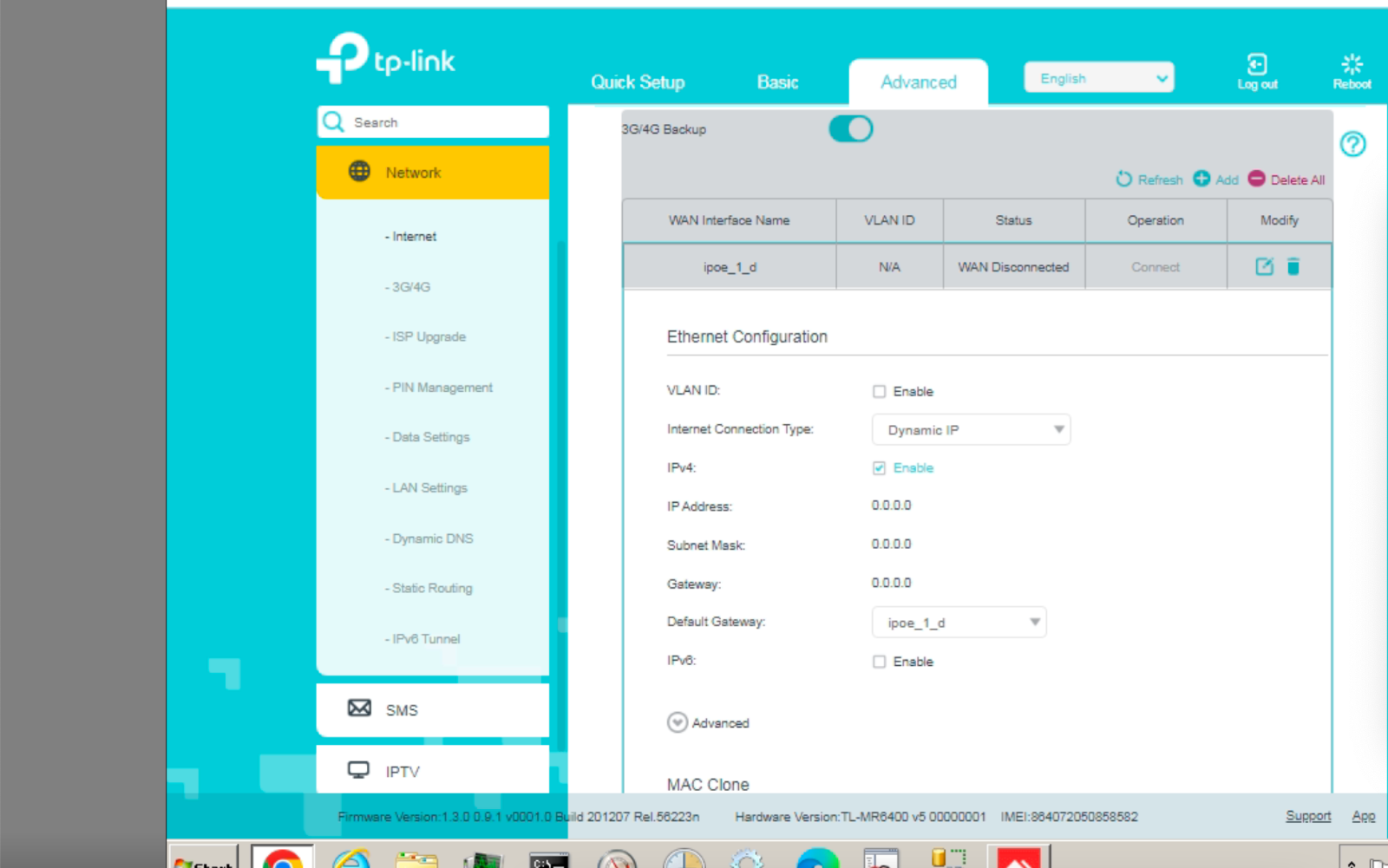

angelo306 Δημοσ. 28 Απριλίου 2022 Δημοσ. 28 Απριλίου 2022 (επεξεργασμένο) Καλησπέρα, έχω μια απομακρυσμένη εγκατάσταση η οποία είχε ένα εσωτερικό δίκτυο με 192.168.1.xxx και router ένα tp link MR6400 (4G router) με διεύθυνση 192.168.1.1. To router αυτό έπαιρνε internet από την WAN port αφου συνδεόταν με 2 κεραιές tp-link 5210 (192.168.0.143 & 192.168.0.144) σε ένα modem router του OTE Speedport Entry 2i (192.168.0.1). To MR 6400 είναι 4g router, και έτσι όποτε έπεφτε η dsl σύνδεση του OTE συνέχιζε να δουλεύει το δίκτυο μέσω 4G. Οι κεραίες μετά από 11 χρόνια λειτουργίας σταμάτησαν να λειτουργούν. Παρεμπιπτόντως αξιοθαύμαστα μηχανήματα, δεν έκαναν τσικ όλο αυτόν τον καιρό. Μην ξανακούσω για την tp link Δουλεύαμε για κάνα μήνα με 4g αλλά τώρα έβαλα 2 κεραίες της Ubiquiti. Η μία που είναι πάνω στο Speedport είναι σεταρισμένη σαν access point και ή άλλη πάνω στο MR6400 σαν station. Το περίεργο είναι ότι ενώ μπαίνω στο menu του Speedport, από το εκεί εσωτερικό δίκτυο, και αυτό έχει internet κανονικά το MR6400 δεν παίρνει internet απο εκεί αλλά από την κάρτα 4g. Η εγκατάσταση είναι 300 χιλιόμετρα μακρυά και αν κάνω κάτι λάθος , και χαθεί τελείως το internet, θα πρέπει να κάνω ταξιδάκι. Έχω πλήρη πρόσβαση σε όλες τις δικτυακές συσκευές μέσω teamviewer. Καμιά βοήθεια??? Επεξ/σία 28 Απριλίου 2022 από angelo306

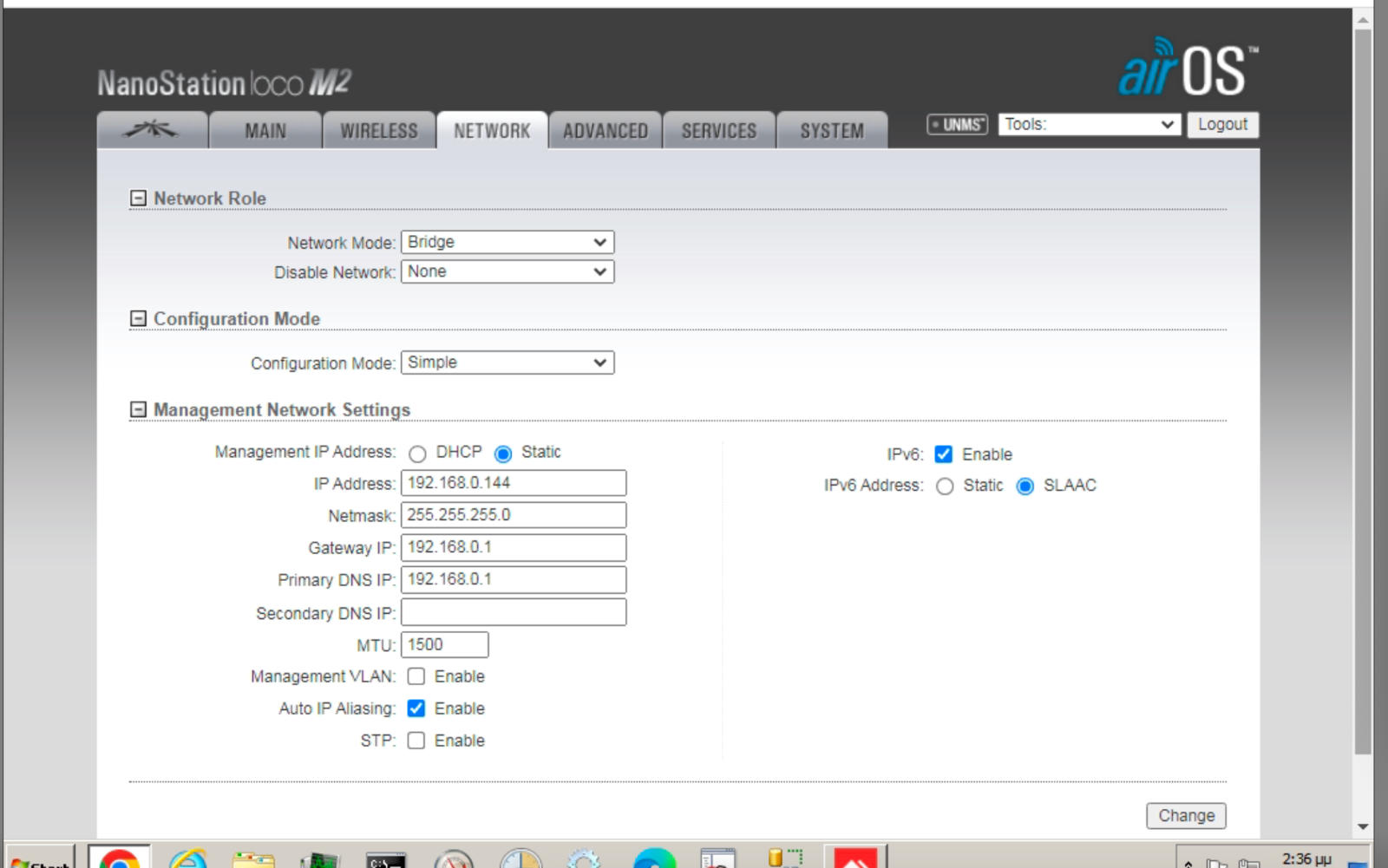

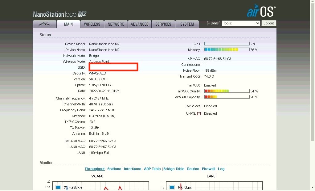

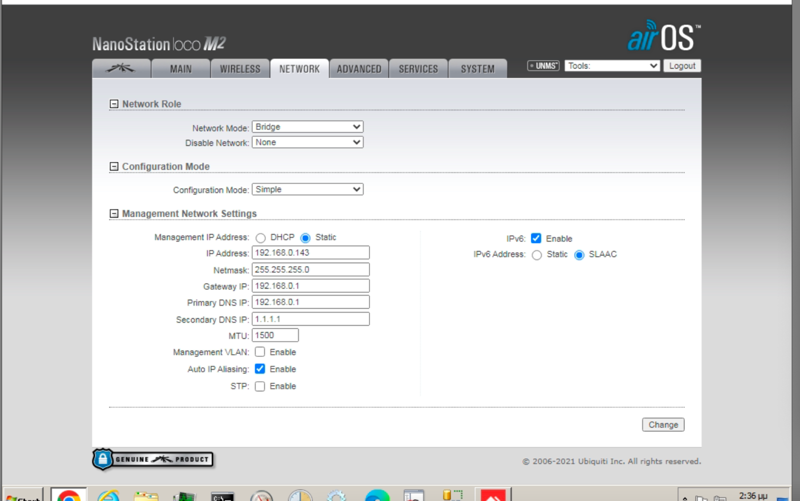

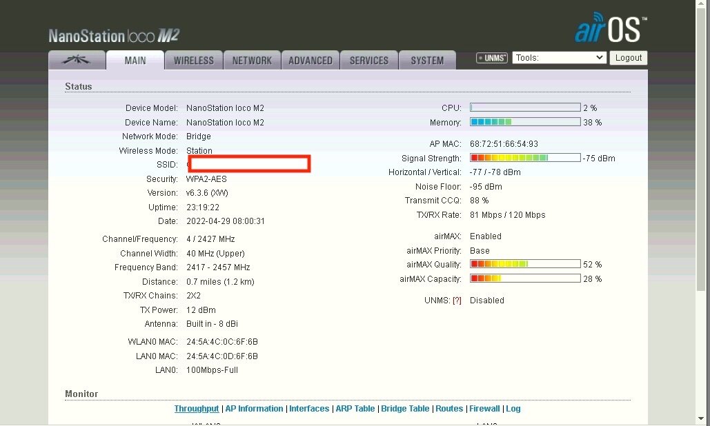

angelo306 Δημοσ. 29 Απριλίου 2022 Μέλος Δημοσ. 29 Απριλίου 2022 14 ώρες πριν, jkoukos είπε Ποιες ακριβώς ρυθμίσεις έχεις κάνει στα 2 ΑΡ, σε ποια κατάσταση λειτουργίας δουλεύουν και ποια ακριβώς μοντέλα είναι αυτά; Τα access point είναι και τα 2, Loco M2. Σου στέλνω τις ρυθμίσεις . Αν θες κάποια άλλη πες μου..

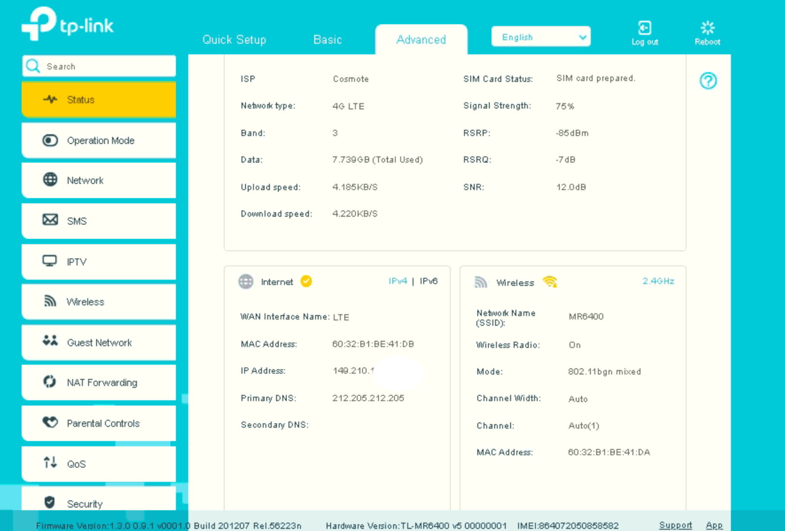

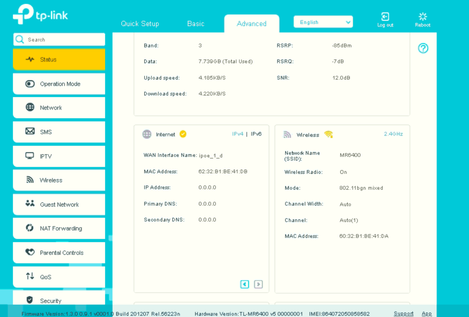

jkoukos Δημοσ. 29 Απριλίου 2022 Δημοσ. 29 Απριλίου 2022 Η ζεύξη υπάρχει αλλά δεν έδωσες τις ρυθμίσεις που έχεις κάνει στο Network. Ο Router δεν έχει σύνδεση στο WAN. Ποιες ρυθμίσεις έχεις ορίσει για την σύνδεση σε αυτόν;
angelo306 Δημοσ. 29 Απριλίου 2022 Μέλος Δημοσ. 29 Απριλίου 2022 Εννοείς στο tp-link MR6400? ή στα loco ?
jkoukos Δημοσ. 29 Απριλίου 2022 Δημοσ. 29 Απριλίου 2022 Το καλώδιο είναι συνδεδεμένο στη WAN θύρα του Router; Επίσης είναι κουμπωμένο σωστά και στα δύο άκρα του; Δοκίμασε να διαγράψεις την σύνδεση και να δημιουργήσεις νέα στον router.

angelo306 Δημοσ. 24 Μαΐου 2022 Μέλος Δημοσ. 24 Μαΐου 2022 Τελικά πήγα από εκεί και αφού παιδεύτηκα αρκετά βρήκα την άκρη μετά από hard reset του MR6400. Το MR6400 κάθε φορά που συνδέεται σε ένα WAN στην θύρα 4, κάνει reset και αν βρίσκονται σε κοινό subnet (δηλαδή 192.168.1.xxx ή 192.168.2.xxx) αλλάζει το δικιά του IP και το range του subnet στο άμεσως επόμενο. Αυτό κάνει το setup λίγο tricky. Οπότε χρησιμοποιήσα καρφωτές IP kai DHCP binding με MAC address και δούλεψε.
