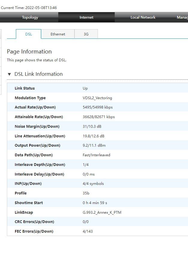

btcminer22 Δημοσ. 29 Απριλίου 2022 Δημοσ. 29 Απριλίου 2022 το ίδιο και εγώ τον πρώτο χρόνο σε 50αρα όλα καλά ....αλλά φαίνεται συνδέουνε πολλούς περισσότερους στο καφαο από ότι αντέχει ή κάτι πειράξανε για να συνδέσουνε άλλον και χαλάσανε το δικό σου ....όλα αυτά τα πειράζουνε οι τεχνικοί του ΟΤΕ....
johnnyman Δημοσ. 29 Απριλίου 2022 Μέλος Δημοσ. 29 Απριλίου 2022 (επεξεργασμένο) 15 λεπτά πριν, btcminer22 είπε το ίδιο και εγώ τον πρώτο χρόνο σε 50αρα όλα καλά ....αλλά φαίνεται συνδέουνε πολλούς περισσότερους στο καφαο από ότι αντέχει ή κάτι πειράξανε για να συνδέσουνε άλλον και χαλάσανε το δικό σου ....όλα αυτά τα πειράζουνε οι τεχνικοί του ΟΤΕ.... Εγώ πιστεύω ότι ήταν άδειο όταν μπήκα εγώ και τώρα γεμίζει σιγά σιγά. Απίθανο μου φαίνεται να πείραξαν το δικό μου καλώδιο... Δεν θα το επιχείρησω για 100αρα προς το παρόν Από τις καμπίνες wind περνουν και άλλοι παροχοι ίντερνετ? Επεξ/σία 29 Απριλίου 2022 από johnnyman
btcminer22 Δημοσ. 29 Απριλίου 2022 Δημοσ. 29 Απριλίου 2022 12 λεπτά πριν, johnnyman είπε Εγώ πιστεύω ότι ήταν άδειο όταν μπήκα εγώ και τώρα γεμίζει σιγά σιγά. Απίθανο μου φαίνεται να πείραξαν το δικό μου καλώδιο... Δεν θα το επιχείρησω για 100αρα προς το παρόν Από τις καμπίνες wind περνουν και άλλοι παροχοι ίντερνετ? https://fttxgr.eu/map οι καμπίνες σε κάθε περιοχή ανήκουνε σε συγκεκριμένο πάροχο δες στο χάρτη
Son^Goku Δημοσ. 29 Απριλίου 2022 Δημοσ. 29 Απριλίου 2022 Κοίτα αν μιλάμε ότι θες να μείνεις σε 50 τα 2α στατιστικά είναι καλύτερα γιατί αυξήθηκε δραματικά το attainable του upload σου ενώ πριν ήταν οριακό ενώ τα υπόλοιπα στατιστικά σου είναι εντός ορίων.
johnnyman Δημοσ. 29 Απριλίου 2022 Μέλος Δημοσ. 29 Απριλίου 2022 4 λεπτά πριν, Son^Goku είπε Κοίτα αν μιλάμε ότι θες να μείνεις σε 50 τα 2α στατιστικά είναι καλύτερα γιατί αυξήθηκε δραματικά το attainable του upload σου ενώ πριν ήταν οριακό ενώ τα υπόλοιπα στατιστικά σου είναι εντός ορίων. Το θεμα ειναι οτι σκεφτομουν να το κανω 100αρι και τωρα κατα 90% θα το αφησω ετσι..
Son^Goku Δημοσ. 30 Απριλίου 2022 Δημοσ. 30 Απριλίου 2022 12 ώρες πριν, johnnyman είπε Το θεμα ειναι οτι σκεφτομουν να το κανω 100αρι και τωρα κατα 90% θα το αφησω ετσι.. Κοίτα έτσι όπως βλέπω την φωτό το πιο πιθανό μου κάνει ότι σου άλλαξαν πορτ. Είτε είχε πρόβλημα η κάρτα είτε έδωσαν το πορτ σου σε άλλον. Αν ζητήσεις τα 100 είτε θα σου πουν ότι δε γίνεται, είτε θα σου τα δώσουν με αλλαγή πορτ/ζεύγους.
johnnyman Δημοσ. 30 Απριλίου 2022 Μέλος Δημοσ. 30 Απριλίου 2022 (επεξεργασμένο) 10 λεπτά πριν, Son^Goku είπε Κοίτα έτσι όπως βλέπω την φωτό το πιο πιθανό μου κάνει ότι σου άλλαξαν πορτ. Είτε είχε πρόβλημα η κάρτα είτε έδωσαν το πορτ σου σε άλλον. Αν ζητήσεις τα 100 είτε θα σου πουν ότι δε γίνεται, είτε θα σου τα δώσουν με αλλαγή πορτ/ζεύγους. Καλημέρα. Στην εφαρμογή mywind έχω προσφορά για 100αρα στα 33 ευρώ,από εκεί θα το έκανα. Πατάς το θέλω και τέλος. Είναι δυνατόν να άλλαξαν πόρτα χωρίς ενημέρωση κτλ? Τραγικοί εάν έγινε αυτό. Επεξ/σία 30 Απριλίου 2022 από johnnyman

johnnyman Δημοσ. 8 Μαΐου 2022 Μέλος Δημοσ. 8 Μαΐου 2022 Ειπα σημερα να κανω ενα restart το ρουτερ αλλα τα ιδια σ@@α... Προς το παρων δεν προχωραω στην 100αρα γιατι θα εχουμε ευτραπελα....
