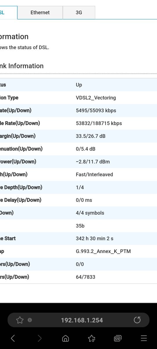

johnnyman Δημοσ. 28 Απριλίου 2022 Δημοσ. 28 Απριλίου 2022 (επεξεργασμένο) Καλησπέρα παιδιά, Χριστός ανέστη. Σήμερα μπήκα να δω από περιέργεια τα στατιστικά της γραμμής και βλέπω έπεσε πολύ το noise margin και το attainable rate. Επίσης το line attention ανέβηκε... Τι μπορεί να συμβαίνει? Παραθέτω φώτο το πριν και το μετά Επεξ/σία 28 Απριλίου 2022 από johnnyman
btcminer22 Δημοσ. 28 Απριλίου 2022 Δημοσ. 28 Απριλίου 2022 Το line attenuation άλλαξε και είναι σαν να διπλασιάστηκε η απόσταση που έχεις από το dslam κάτι άλλαξε στη γραμμή σου δοκίμασε ένα factory reset το ρουτερ ή με άλλο αν έχεις αν δεν διορθωθεί πάρε τηλ τον isp . Είχα το ίδιο θέμα με zte 267a έβαλα ένα άλλο ρουτερ για λίγη ώρα και μετά το zte και ξανα πηγάνε τα στατιστικά όπως ήταν και πριν. 1

btcminer22 Δημοσ. 28 Απριλίου 2022 Δημοσ. 28 Απριλίου 2022 1 ώρα πριν, johnnyman είπε Λες να μου αλλάξανε dslam? Για πιο λογο όμως? Δεν έχω άλλο ρουτερ γαμωτο.. Edit: Έκανα reset αλλά τα ίδια.... δεν σε αλλάξανε dslam άλλα μπορεί να πειράξανε κάποιο καλώδιο εκεί για να συνδέσουνε κάποιον άλλο ή να φτιάξουνε κάποιο τεχνικό πρόβλημα σε άλλον και να πειράξανε τη δίκη σου σύνδεση. Κανε τους παράπονο γιατί ανέβηκε το line attenuation γιατί σε προφίλ 35b έπρεπε να είσαι σε attainable rate 200mbs και όχι 70mbs ζήτησε reset στη γραμμή σου και έλεγχο αν δεν στο φτιάξουνε ζητά αλλαγή πόρτας ή νέο ρουτερ. 1

btcminer22 Δημοσ. 28 Απριλίου 2022 Δημοσ. 28 Απριλίου 2022 3 λεπτά πριν, johnnyman είπε Ρουτερ έχω το Η288Α πιστεύω είναι καλό. Θα ζητήσω reset την γραμμή και έλεγχο εάν είναι . Γιαυτό περνω τηλ στην εξυπηρέτηση πελατών της wind έτσι? Ναι τηλ στην εξυπηρέτηση πελατών .Το 35b προφίλ που σε έχουνε σηκώνει 200αρα σύνδεση και με το line atteniuation 5.4db που είχες πριν φαίνεται η απόσταση που έχεις από το καφαο της wind είναι γύρω στα 300m από το σπίτι σου τώρα που πήγε 12db φαίνεται απόσταση 1km αυτό θα γινόταν αν το σπίτι είναι τροχόσπιτο έτσι για να ευθυμήσουμε λίγο.

btcminer22 Δημοσ. 29 Απριλίου 2022 Δημοσ. 29 Απριλίου 2022 Α δεν ανεβεί και άλλο το line atteniuation δεν έχεις πρόβλημα ως προς την ταχύτητα στην 50αρα [αυτό στο είπαν για να μην ασχοληθείς άλλο] το noise margin έπεσε χαμηλά όμως είχες 26db και πήγε 9db πάνω από 20 θεωρείτε καλό κάτω από 6 αρχίζουνε αποσυνδέσεις αν τους πεις ότι σκέφτομαι για 100αρα θα αναγκαστούνε να στο φτιάξουνε πες και κάνα ψέμα δεν πειράζει γιατί σου λέει 50αρα έχεις 70 μέγιστο πιάνεις όλα καλά.Αν σου πούνε μα δεν πιάνει παραπάνω στείλε τους τα παραπάνω στατιστικά και πες πωε είχα 180 μέγιστο πριν.
