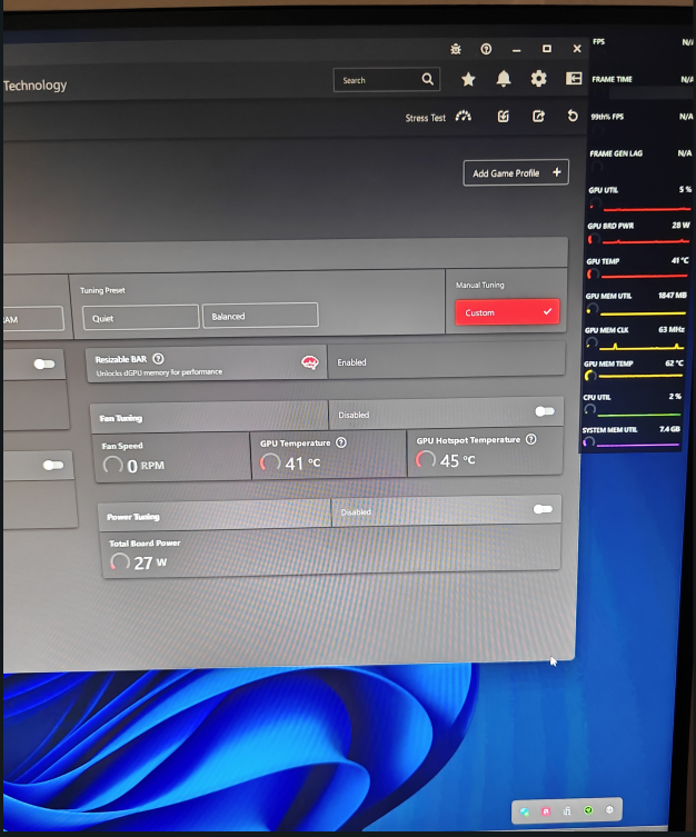

Αν θέλει ας το κλείσει το gpu-z o φίλος να δούμε αν και δε νομίζω να κανει κάτι περίεργο το συγκεκριμένο πρόγραμμα πέρα από μια απλή καταγραφή.
Πάντως και αυτή η διαφορά των 5 βαθμών στη θερμοκρασία μεταξύ 'απλής' και junction σε idle είναι ύποπτη όσον αφορά την ίδια την κάρτα.
25 λεπτά πριν, hocico0777 είπε
Στη φωτό του φίλου που έκανα παράθεση η συχνότητα της vram για idle είναι υψηλή, αν συνεχίσει έτσι η θερμοκρασία από 31 βαθμούς σε λίγη ώρα θα πάει 45.
22 λεπτά πριν, Πέτρος είπε
Αυτό λέω. Στη συγκεκριμένη φωτό είναι ανοικτό και το gpu-z, το οποίο δεν αφήνει την κάρτα να "ηρεμήσει", δεν είναι πραγματικό idle, δηλαδή.
Αν κλείσει το gpu-z και μείνει μόνο με το adrenaline θα έχει (πιθανότατα, γιατί πάντα υπάρχει το ενδεχόμενο κουλαμάρας) τη φυσιολογική εικόνα.
Ε κάπως πρέπει να δω την θερμοκρασία, δεν πιστεύω να βαράει 74αρια σε idle η memory λόγω GPU-Z και HWInfo64 ρε παιδιά. :P

Έχω καταλήξει ότι το defaut fan curve είναι για τα μπάζa...θα πρέπει να έχω disabled το zero rpm και να είμαι με custom fan curve. Το οποίο φοβάμαι ότι θα βγάλει off πιο γρήγορα τα ανεμιστηράκια της GPU, πέρα από τον θόρυβο (που εντάξει παλεύεται..) και πάλι δεν είναι εντάξει εάν δω του αδερφού μου με 4070 Super έχει 40-46c idle.
Γιατί όλα αυτά σε καινούργια GPU...θα έπρεπε να ήταν plug & play και να είναι όλα φυσιολογικά με τα default.
Δεν υπάρχει δικαιολογία σε idle να έχω τέτοιο temp με τα default fan curve. Εκτός εάν έχουν θέμα τα Drivers όπως είπες...

Κλείσε το gpu-z και τσεκαρε θερμοκρασία μόνο απο το adrenalin.
H διαφορά μεταξύ απλης και junction ειναι λογική μόνο σε φόρτο λειτουργίας της κάρτας και όχι σε idle λειτουργία γι αυτό είπα ότι η συχνότητα της vram δεν δουλεύει σωστά στους τελευταίους οδηγούς (των τελευταίων 3-4 μηνών).
Τι να σου πω,αν έχεις όρεξη δοκίμασε ενα προηγούμενο driver (κάνα χρόνο πριν) και τσέκαρε συμπεριφορά.

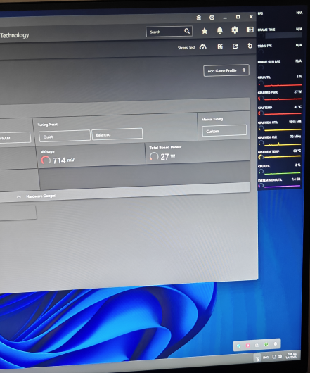

Σε idle με default settings κι αν browsάρω λίγο κι ανοίξω κ κάνα app παραπάνω θα βαράει πάλι 70άρια...
Ήδη μέχρι να γράψω αυτό πήγε 66-67c

@Retrial Δοκίμασε και τους 25.3.2 αφού λέει ο @hocico0777 ότι οι stable έχουν πρόβλημα με τη RAM. Όλοι σχεδόν που σου απαντάμε με τους 25.3.2 είμαστε. Εγώ είχα κάποια stutter με τους stable για αυτό έβαλα τους beta day one και από τότε όλα είναι smooth.

Η 7800xt Nitro+ έχει πολύ χαμηλό fan curve μέχρι τους 87C core junction temp be default. Δηλαδή δεν ακούγεται καθόλου μέχρι εκεί. Θέλει custom fan curve αν σε πειράζει να ζεσταίνεται. Για να καταλάβεις, αν θυμάμαι καλά πάει περίπου 1200rpm μέχρι τους 87, ενώ εγώ τόσο το έχω στους 80 και 1400rpm στους 87. Στο idle τι σε πειράζει, ότι και να είναι, εφόσον είναι κάτω από 75-80, δεν έχει καμία διαφορά. Κατά την γνώμη μου δεν αξίζει να κλείσεις το fan stop για αυτό.

Για δες μήπως με το hwinfo64 δεν σηκώνει τόσο πολύ τη μνήμη (αν και μάλλον τα ίδια θα έχεις).
Στον browser, αν έχεις hw acceleration ανοικτή εννοείται θα σηκώνει κι εκεί.
Δεν πάει αναλογικά η χρήση/επιβάρυνση/θερμοκρασία, states έχει η μνήμη, σκαλιά. Το gpuz ανεβάζει τουλάχιστον κατά 1 τη χρήση.
Το vrr/freesync το έχεις ανοικτό? Αν όχι, βάλε το, βοηθά.

Δοκίμασα και τους 25.3.2 και τους 24.10.1. Τα ίδια...
