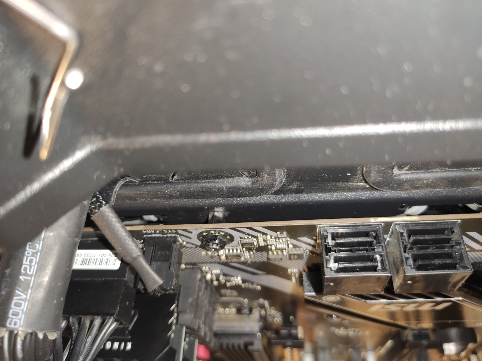

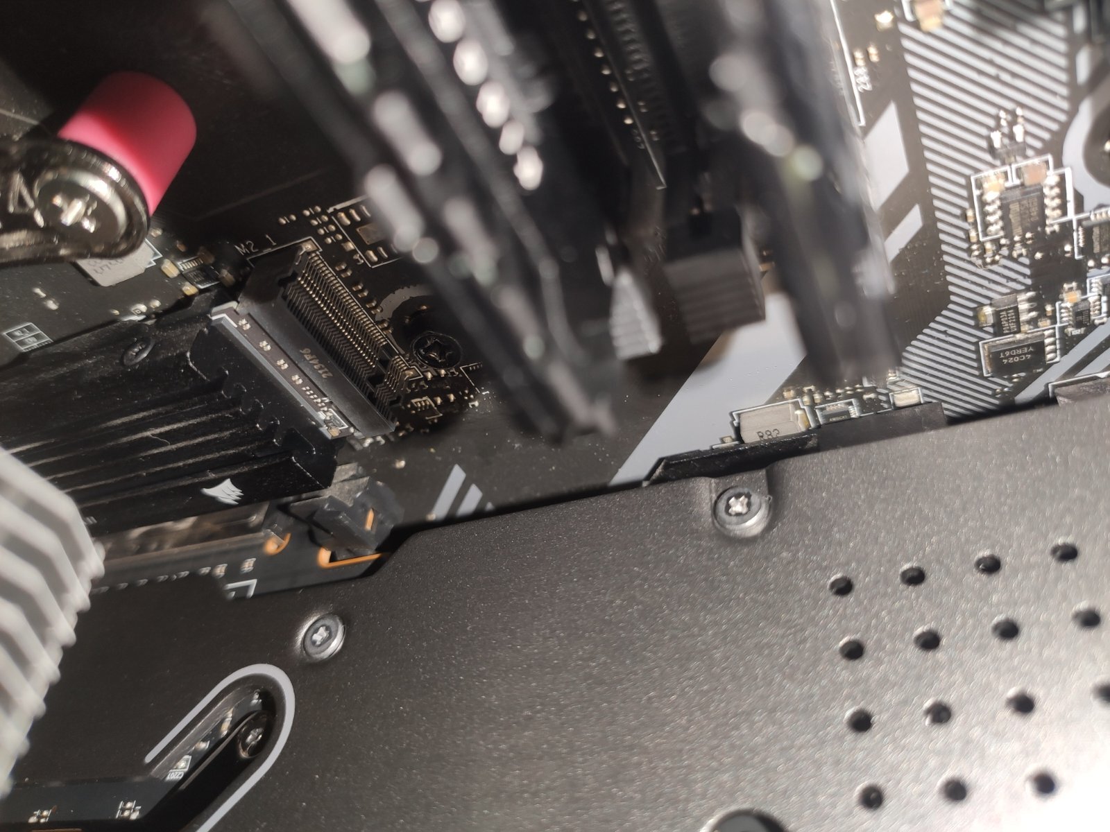

John_on_PC Δημοσ. 17 Νοεμβρίου 2023 Δημοσ. 17 Νοεμβρίου 2023 Είμαι σε πρόθυρα νευρικού κλωνισμού, η nitro έχει κολλήσει στη μέση του pcie slot, το clip δεν κατεβαίνει για να την απελευθέρωσει και τα Sara ports της μητρικής δεν την επιτρέπουν να μπει πλήρως στη θύρα.
Arkin Δημοσ. 17 Νοεμβρίου 2023 Δημοσ. 17 Νοεμβρίου 2023 2 λεπτά πριν, John_on_PC είπε Είμαι σε πρόθυρα νευρικού κλωνισμού, η nitro έχει κολλήσει στη μέση του pcie slot, το clip δεν κατεβαίνει για να την απελευθέρωσει και τα Sara ports της μητρικής δεν την επιτρέπουν να μπει πλήρως στη θύρα. Γιατι δεν κατεβαινει το clip για να ξεκουμπωσει η καρτα? Βρισκει πουθενα?
John_on_PC Δημοσ. 17 Νοεμβρίου 2023 Δημοσ. 17 Νοεμβρίου 2023 (επεξεργασμένο) 27 minutes ago, Arkin said: Γιατι δεν κατεβαινει το clip για να ξεκουμπωσει η καρτα? Βρισκει πουθενα? Δε ν έμπαινε πλήρως λόγω αυτού: https://linustechtips.com/topic/1447573-msi-b450-tomahawk-sata-ports-blocking-3-slot-gpus/ Και τώρα δεν ανοίγει το κλιπ και έχει μείνει όπως στη φωτογραφία: Δεν μπαίνει πιο μέσα η κάρτα λόγω των sata ports και δεν βγαίνει λόγω του κλιπ. 27 minutes ago, Arkin said: Την έβγαλα μετά από πολύ πόνο αλλά πιστεύω αυτές οι θύρες δεν την αφήνουν να κατέβει. Επεξ/σία 17 Νοεμβρίου 2023 από John_on_PC
akoinonitos Δημοσ. 18 Νοεμβρίου 2023 Δημοσ. 18 Νοεμβρίου 2023 (επεξεργασμένο) 1 ώρα πριν, John_on_PC είπε Δε ν έμπαινε πλήρως λόγω αυτού: https://linustechtips.com/topic/1447573-msi-b450-tomahawk-sata-ports-blocking-3-slot-gpus/ Και τώρα δεν ανοίγει το κλιπ και έχει μείνει όπως στη φωτογραφία: Δεν μπαίνει πιο μέσα η κάρτα λόγω των sata ports και δεν βγαίνει λόγω του κλιπ. Την έβγαλα μετά από πολύ πόνο αλλά πιστεύω αυτές οι θύρες δεν την αφήνουν να κατέβει. Δεν σου κουμπωνει η καρτα? μου κανει δυσκολο εως αδυνατο να φταινε τα sata κοιτωντας και την δικη μου, μηπως βρισκει λιγο το μπρακετ της πισω γτ ειναι φαρδια και σου σταβοκουμπωνει? Επεξ/σία 18 Νοεμβρίου 2023 από akoinonitos
John_on_PC Δημοσ. 18 Νοεμβρίου 2023 Δημοσ. 18 Νοεμβρίου 2023 13 minutes ago, akoinonitos said: Δεν σου κουμπωνει η καρτα? μου κανει δυσκολο εως αδυνατο να φταινε τα sata κοιτωντας και την δικη μου, μηπως βρισκει λιγο το μπρακετ της πισω γτ ειναι φαρδια και σου σταβοκουμπωνει? Καπου πισω σου βρισκει Είδα από τη πίσω μεριά και τα brackets (δλδ αυτα που είναι στη θέση των αντίστοιχων του case) περνούσαν κανονικά από πίσω. Είχα κλειστό το κλιπ της δεύτερης pcie slot στο οποίο σίγουρα ακουμπούσε η κάρτα και τη μπλόκαρε, αλλά είναι τύπου 200 χιλιοστά πιο ψηλό από τις θύρες Sata. Ίσως ξαναπροσπαθήσω αύριο αλλά φοβάμαι μη κολλήσει πάλι στη θύρα και χαλάσει η κάρτα. Αλλιώς θα πάω το PC στο πλαίσιο μπας και μπορέσουν να τη βάλουν αυτοί. Όχι και τίποτα άλλο, αλλά έφαγα 8 ώρες σήμερα αποσυρναμολογωντας το παλιό PC και χτίζοντας το νέο. Έκανα από την αρχή cable management, κτλ μόνο και μόνο για να αποτύχει το τελευταίο βήμα.
akoinonitos Δημοσ. 18 Νοεμβρίου 2023 Δημοσ. 18 Νοεμβρίου 2023 21 λεπτά πριν, John_on_PC είπε Είδα από τη πίσω μεριά και τα brackets (δλδ αυτα που είναι στη θέση των αντίστοιχων του case) περνούσαν κανονικά από πίσω. Είχα κλειστό το κλιπ της δεύτερης pcie slot στο οποίο σίγουρα ακουμπούσε η κάρτα και τη μπλόκαρε, αλλά είναι τύπου 200 χιλιοστά πιο ψηλό από τις θύρες Sata. Ίσως ξαναπροσπαθήσω αύριο αλλά φοβάμαι μη κολλήσει πάλι στη θύρα και χαλάσει η κάρτα. Αλλιώς θα πάω το PC στο πλαίσιο μπας και μπορέσουν να τη βάλουν αυτοί. Όχι και τίποτα άλλο, αλλά έφαγα 8 ώρες σήμερα αποσυρναμολογωντας το παλιό PC και χτίζοντας το νέο. Έκανα από την αρχή cable management, κτλ μόνο και μόνο για να αποτύχει το τελευταίο βήμα. αν μπορεις βγαλε την μητρικη εκτος κουτιου και δοκιμασε να την κουμπωσεις πανω ,αν κουμπωσει σημαινει οτι κατω αλλο φταιει, αν θες να σου μετρησω την αποσταση απο την πλακετα της μητρικης σε εμενα να δεις αν οντως φταιει αυτο
