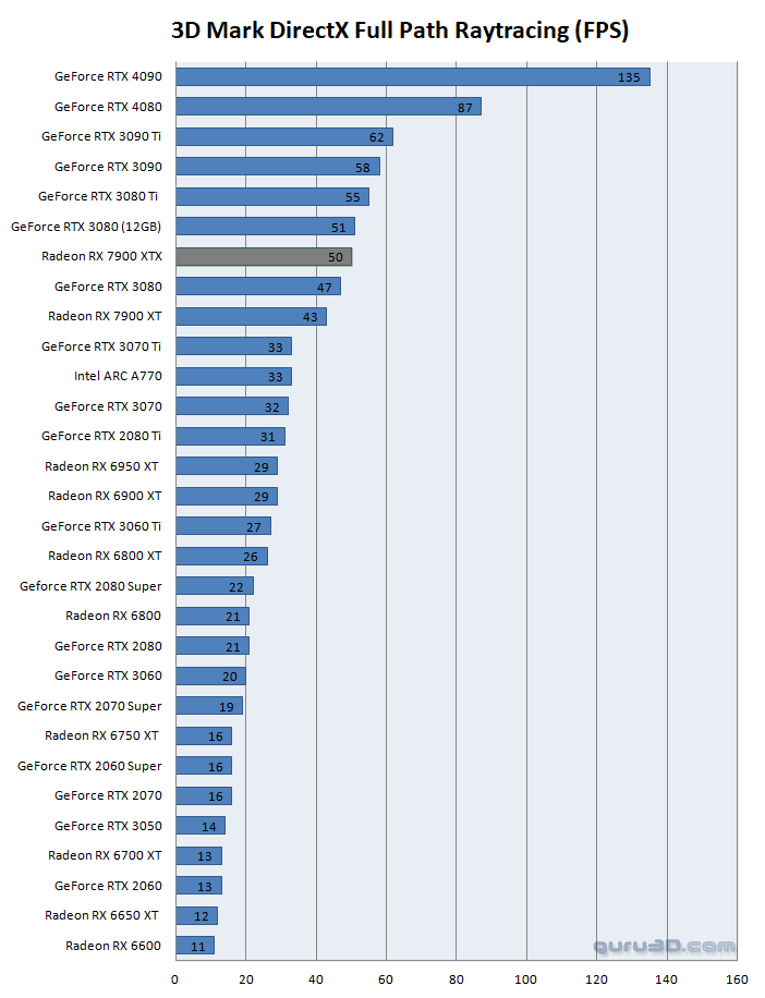

Aυτο το Benchmark δειχνει ξεκαθαρα οτι οι Rx 7000 ειναι μια με δυο γενιες πισω σε Ray Tracing.
Oσο θα βγαινουν νεοι τιτλοι με πιο βαρυ RT τα νουμερα θα γινονται παντα χειροτερα.
Προσωρινα το σωζουν λιγο οι παλιοι τιτλοι και τα μαγειρεμενα Average.
Στο 3D Mark γενικά βλέπουμε περίεργα ανάλογα με εκδόσεις drivers κτλ. μην βασίζεσαι σε αυτό.

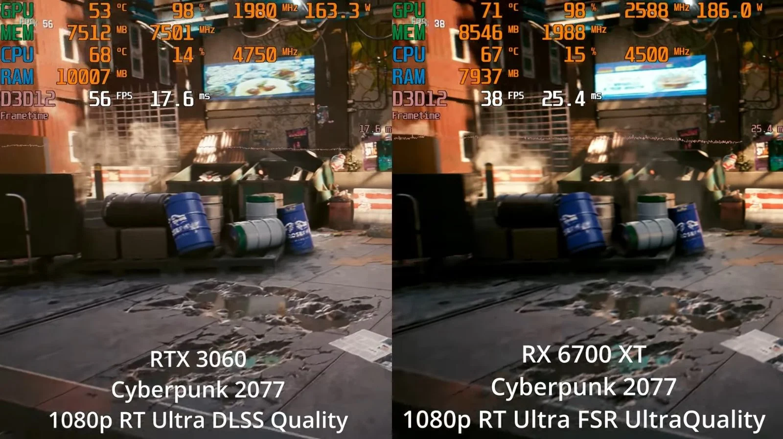

Δεν το δειχνει μονο το 3D Μark, το δειχνει και οτι αλλο εχει βαρυ Ray Tracing.
Aκομα και η 3060 βγαζει σχεδον τα διπλασια fps απο την 6700xt με RT.
To ιδιο δειχνει πανω κατω και το 3D Mark.
Φαντασου τι θα γινεται στο Portal και σε αλλους νεοτερους τιτλους.

Εννοείτε είναι πίσω αλλά το 3d mark δεν το παίρνω πολύ σοβαρά. Δες και εδώ από τον igor τα αποτελέσματα:

Εννοείτε είναι πίσω αλλά το 3d mark δεν το παίρνω πολύ σοβαρά. Δες και εδώ από τον ingor τα αποτελέσματα:
https://www.igorslab.de/en/amd-radeon-rx-7900xtx-and-rx-7900xt-in-test-a-giant-step-ahead-and-a-smaller-step-sideways/6/
Nαι αυτο προσπαθησα να εξηγησω και πιο πανω.
Οσο μεσα στο Average θα υπαρχουν games με ανυπαρκτο RT τοσο θα πλησιαζουν τις Nvidia.
Oσο θα κοιταμε μονο περιπτωσεις με βαρυ RT τοσο χαλια θα ειναι τα αποτελεσματα.
Καποιος που ψαχνει να αγορασει καινουρια Gpu τον ενδιαφερουν κυριως οι νεοι τιτλοι που θα βγουν 2023-2025 τα Average των 2020-2022 τα εχει παιξει ηδη με τη παλια του καρτα.
Επεξ/σία από BlurayMoviesGreece
