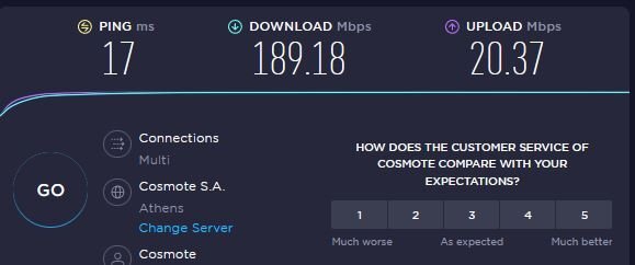

Stergy Δημοσ. 4 Ιουνίου 2022 Μέλος Δημοσ. 4 Ιουνίου 2022 Καλησπέρα στην παρέα, σας γράφω συνδεμένος στο wifi 5GHz του router ΖΤΕ Η1600. Αρχικά να ευχαριστήσω όλους όσους έγραψαν σε αυτό το post. Η λύση για το πρόβλημα μου ήρθε όταν έψαξα manual και βρήκα update για την κάρτα δικτύου μου, (btw έχω την Intel® Dual Band Wireless-AC 3160). Όταν δοκίμασα να το κάνω μέσω windows "Αυτόματη αναζήτηση για προγράμματα οδήγησης", μου έβγαζε ότι "Το καλύτερο πρόγραμμα οδήγησης για την συσκευή σας είναι ήδη εγκατεστημένο" Οπότε μπήκα στο site της intel και κατέβασα update. Όλα πλέον δουλεύουν ρολόι. Και πάλι ευχαριστώ όλους όσους βοήθησαν. 2
