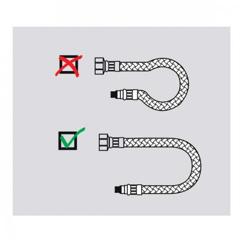

Joshua21 Δημοσ. 27 Απριλίου 2022 Δημοσ. 27 Απριλίου 2022 10 ώρες πριν, Basilhs23___ είπε Διαβάζω σε κάποια σπιραλ ότι έχουν ελάχιστη ακτίνα καμπυλότητας 2 cm η 3 cm. Αυτό τι σημαίνει στην πράξη; Ότι δεν θα μπορώ να τα "στρίψω" πολύ όπως πχ οι εύκαμπτοι σωλήνες; Το σημαντικό είναι να έχεις υπόψιν πως απαγορεύεται το τσάκισμα του σπιράλ: 1
