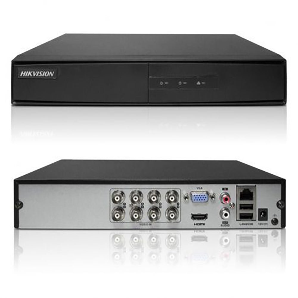

fysikos Δημοσ. 26 Απριλίου 2022 Δημοσ. 26 Απριλίου 2022 (επεξεργασμένο) Καλημέρα σε όλους. Έχω αυτό το καταγραφικο και του έχουν συνδέσει οι τεχνικοί 4 κάμερες. Μπορώ να συνδέσω και εγω μερικές ακομη; βλέπω πως εχει εξόδους για σύνδεση με ένα καλώδιο ενώ οι κάμερες έχουν 2 (μάλλον βίντεο και ρευμα). Αυτές που έχουν βάλει οι τεχνικοί είναι με ένα καλώδιο.Δηλαδη το καταγραφικο πίσω έχει 8 εισοδους σήματος και τωρα χρησιμοποιούνται οι 4.Κάποια βοήθεια ως προς την συνδεση; DS-7208HGHI-SH Επεξ/σία 26 Απριλίου 2022 από fysikos
zampONakiaskiou Δημοσ. 26 Απριλίου 2022 Δημοσ. 26 Απριλίου 2022 (επεξεργασμένο) Μπορείς να συνδέσεις 4 ακόμη κάμερες, ή όσες ελεύθερες εισόδους έχει το καταγραφικό σου. Ποιες κάμερες θελεις να συνδέσεις; Τροφοδοτικό για τις κάμερες υπάρχει να φανταστώ; https://www.skroutz.gr/s/28070135/Spark-Καλώδιο-Συστημάτων-CCTV-DC-Τροφοδοσίας-30cm-PN10479.html?from=catspan https://www.skroutz.gr/s/26746725/Tele-Καλώδιο-Συστημάτων-CCTV-Κάμερας-BNC-σε-BNC-2m-CR-688-2.html https://www.skroutz.gr/s/24685607/Eurolamp-Καλώδιο-Συστημάτων-CCTV-RG59-2x0-50mm-147-13140.html Αυτά αν πιάνουν τα χέρια σου αλλιώς πας σε έτοιμη λύση.. π.χ https://www.skroutz.gr/s/27031236/Tele-Καλώδιο-Συστημάτων-CCTV-15m-VDC-150.html Επεξ/σία 26 Απριλίου 2022 από zampONakiaskiou 1

fysikos Δημοσ. 26 Απριλίου 2022 Μέλος Δημοσ. 26 Απριλίου 2022 Ειναι πετρινο το σπιτι οποτε δεν φτανει ανετα το δικτυο wifi παντου. https://www.skroutz.gr/s/24685607/Eurolamp-Καλώδιο-Συστημάτων-CCTV-RG59-2x0-50mm-147-13140.html Πιανουν τα χερια μου.με αυτο το καλωδιο μπορω να στειλω ρευμα σε καθε καμερα και να εχω και σημα,σωστα? Να βάλω την τροφοδοσια στο παταρι που ειναι το τροφοδοτικο και να φευγει απο εκει το ρευμα προς τις κάμερες...
zampONakiaskiou Δημοσ. 26 Απριλίου 2022 Δημοσ. 26 Απριλίου 2022 (επεξεργασμένο) Ναι. Το κεντρικό καλώδιο δίνει εικόνα, κόκκινο μαύρο για τροφοδοσία. Πανω στο καλωδιο αυτό θα ενώσεις 2 bnc/2 DC για κάθε κάμερα. καμερα - bnc - καλωδιο - bnc - καταγραφικο. καμερα - DC τροφοδοσίας - καλωδιο - DC τροφοδοσίας (ή απευθείας το κόκκινο/μαύρο ανάλογα το τροφοδοτικό που έχεις) - τροφοδοτικό. Δε ξέρω τι τροφοδοτικό έχεις οπότε ΠΡΟΣΟΧΗ με το ρεύμα. Επεξ/σία 26 Απριλίου 2022 από zampONakiaskiou
