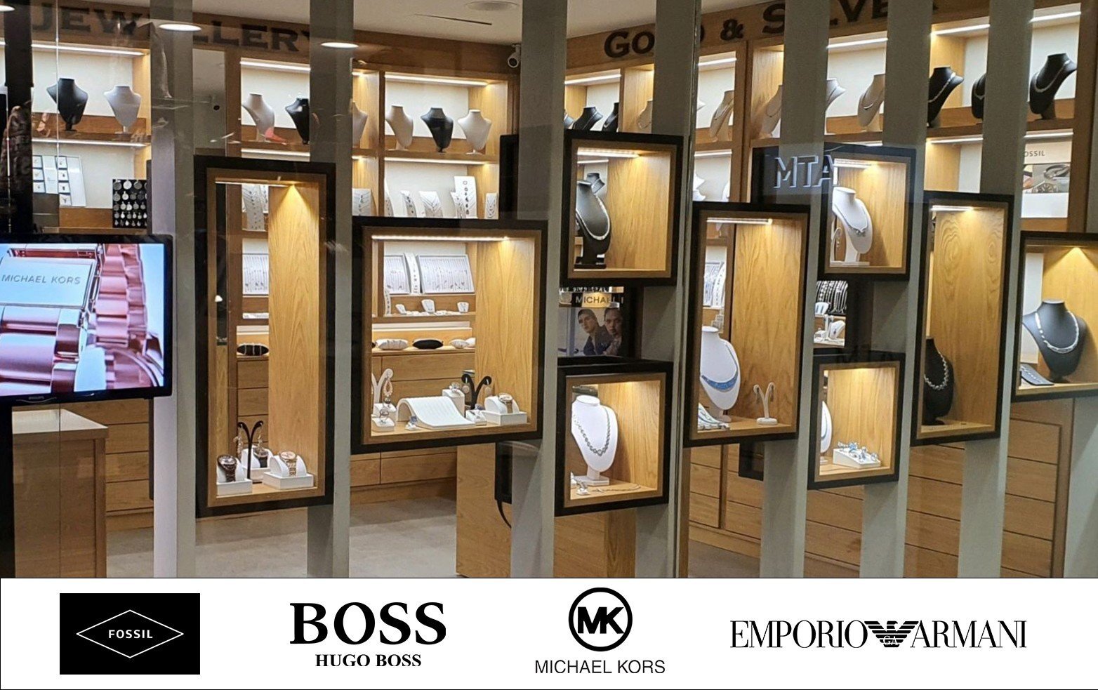

Ducatista Δημοσ. 25 Απριλίου 2022 Δημοσ. 25 Απριλίου 2022 ρε παιδια επειδη με τους ηλεκτρολογους εδω δεν βρηκα ακρη ισως επειδη ειναι λιγο πισω ισως εγω να ειμαι πισω δεν ξερω.... στο καταστημα μου εχω στην βιτρινα μικρα box που φωτιζονται με λεντοταινιες θελω ομως καποιες με μεγαλη ενταση και επειδη δεν εχω βρει ακρη θελω να μου πει καποιος που ασχολειται με το θεμα μεχρι τι ενταση μπορω να βρω? υπαρχουν στην ελλαδα? απο αξιοπιστια? πολλες ερωτησεις.... εχω παει στου καυκα και σε αλλα τοπικα καταστηματα εδω στην ροδο δεν εχω βρει μια ακρη αν καποιος εχει επαγγελματικη αποψη η εστω να ξερει 5 πραγματα παραπανω θα το εκτιμουσα!

Ducatista Δημοσ. 25 Απριλίου 2022 Μέλος Δημοσ. 25 Απριλίου 2022 (επεξεργασμένο) 38 λεπτά πριν, Haldol είπε Ισχύει ότι και στα φώτα οικονομίας ή πυρακτώσεως. Όσα περισσότερα τα watt / μέτρο, τόσο πιο πολύ φως. Μία ταινία με 5W / μέτρο θα φωνίζει λιγότερο από μία στα 15W / μέτρο. Εγώ θα διαφωνήσω με τον @NikosKallithea και δεν θα συστήσω 5050. Ο λόγος είναι ότι τα 5050 είναι μεγάλα, και διαχέουν το φως πιο "άσχημα" από ότι ταινίες με μικρότερα LED. Για χρήση σε κήπο π.χ. θα ήμουν υπέρ τους, αλλά για "μικρά κουτιά σε κατάστημα", θα ήθελα πιο μικρά LED, ώστε να υπάρχουν πιο πολλά μέσ' το κουτί . Πες μας λίγο καλύτερα τι θέλεις να κάνεις, ώστε να βρούμε μία ταινία κατάλληλη. Προσωπικά θα βοηθήσω αρκετά, διότι έχω φάει με το κουτάλι τα LED Ωραια λοιπόν! Ναι έχεις δίκιο για τα μικρά λεντ άκουσα για κατι λεντ με αρκετά βατ αλλά δεν έχω εικόνα... ίσως είναι κάτι καινούριο.... ποσταρω μια εικονα για να καταλάβεις! 4 λεπτά πριν, nickol-us είπε Όπως τα λέει ο haldol. Υπάρχουν διάφορες ταινίες, με διαφορετική φωτεινότητα / ισχύ. Δεν υπάρχει εξειδικευμένο κατάστημα σε ολόκληρη Ρόδο; Πάρε μια ιδέα να δεις τι παίζει https://ledokosmos.gr/tainies-led Έχω δει γενικά σε ίντερνετ απλα θα ηθελα κάποιος που ασχολείται να μου πει διάφορες η και κατι καινούριο σαν βατ κλπ.. Επεξ/σία 25 Απριλίου 2022 από Ducatista

Ducatista Δημοσ. 25 Απριλίου 2022 Μέλος Δημοσ. 25 Απριλίου 2022 6 λεπτά πριν, NikosKallithea είπε Δικη σου η επιλογή, αν θελεις τη διπλη πάρτη, απλα ειναι πολλα watt και δεν ξέρω τι την θελεις και που θα μπει Εξάλλου αν παρεις την μονη εχει την επιλογή να βαλεις διπλη σειρά Στην φωτο που έβαλα μπορείς να καταλάβεις περίπου τι θέλω να κάνω?

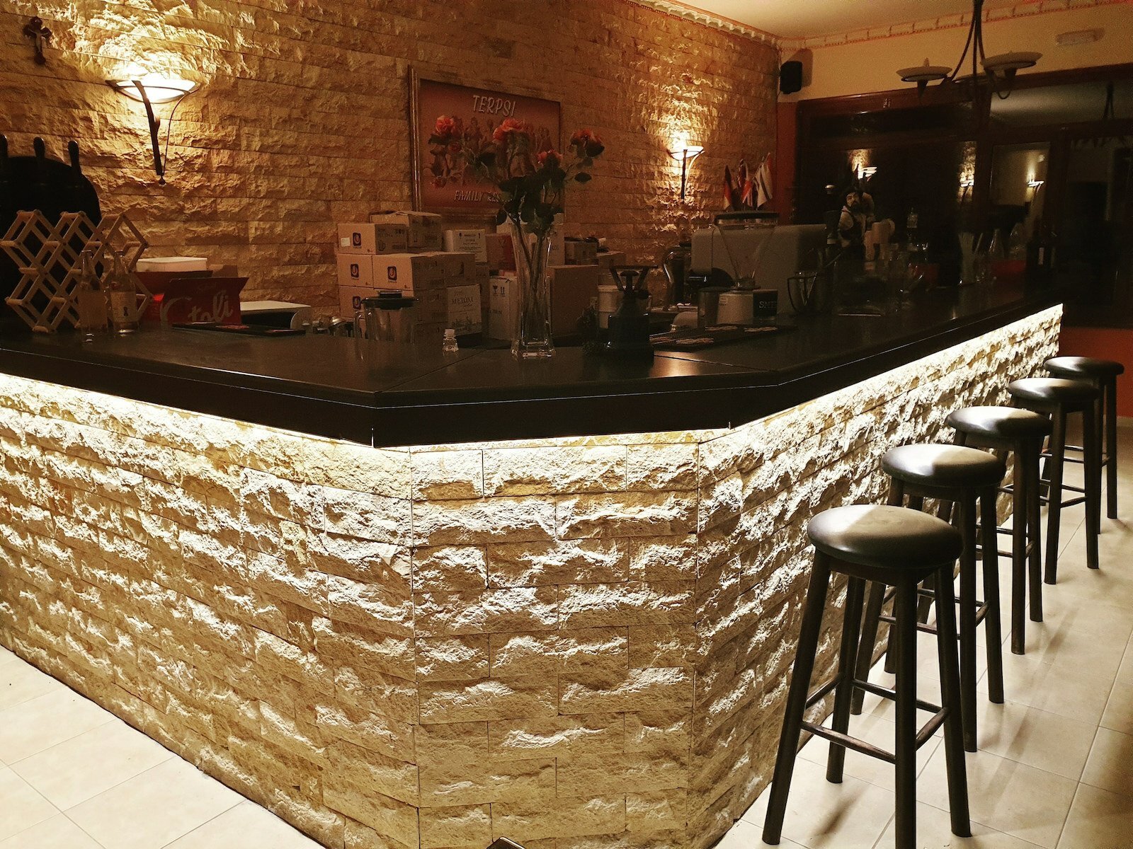

Balrog Δημοσ. 2 Μαΐου 2022 Δημοσ. 2 Μαΐου 2022 Στις 25/4/2022 στις 3:11 ΜΜ, Haldol είπε Πες μας λίγο καλύτερα τι θέλεις να κάνεις, ώστε να βρούμε μία ταινία κατάλληλη. Προσωπικά θα βοηθήσω αρκετά, διότι έχω φάει με το κουτάλι τα LED Ευχαριστώ για το tip με τα 5050. Εγώ ψάχνω για το ανάποδο από τον ts. Ταινία με όσο το δυνατόν χαμηλότερη κατανάλωση (και φωτεινότητα). Δεν θέλω να βγει τόσο φωτεινό όσο το μπαράκι στη φωτό πιο κάτω, που είναι 7.2W/m. Σκοπεύω να την βάλω πίσω από 5 ίδιους μακρόστενους καθρέφτες που κρέμονται ο ένας δίπλα στον άλλο στον τοίχο. Επειδή στην οροφή του σαλονιού τα φώτα δεν είναι πολύ έντονα και εκπέμπουν θερμό φως (2700Κ), σκέφτομαι ότι πρέπει να είναι διακριτική και επίσης 2700Κ η ταινία. Φοβάμαι ότι ακόμη και μία 3000Κ θα δείχνει κιτς. Δυστυχώς δεν υπάρχει μεγάλη ποικιλία σε 2700Κ (και ακόμη χειρότερα σε 2300Κ που νομίζω θα έδινε ωραίο αποτέλεσμα). Έχω βρει αυτές μέχρι στιγμής, όλες SMD2835, IP20 και 2700K: Colorsled (Καυκάς) 4.8W 24V 3€/m Ledvance 3W 24V 6€/m Geyer 4.8W 12V 1.5€/m Είναι προτιμότερες αυτές που δουλεύουν στα 24V ή το ίδιο πράγμα είναι; Λέω να τις βάλω σε κανάλι αλουμινίου για ψύξη, αλλά δεν ξέρω αν κάθε ξεχωριστό κομμάτι λεντοταινίας χρειάζεται τον δικό του driver ή μπορούμε να έχουμε ένα τροφοδοτικό των 200W στην πρίζα και να τρέχει στο σοβατεπί καλώδιο DC (και πού θα βρεθεί τέτοιο με 5 ακροφύσια).
