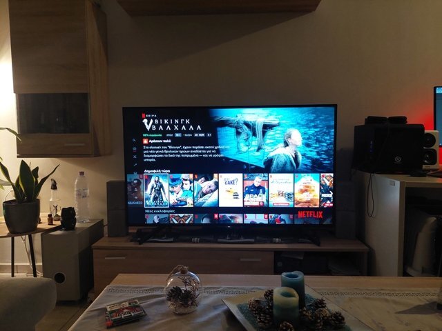

madnifestah Δημοσ. 24 Απριλίου 2022 Δημοσ. 24 Απριλίου 2022 (επεξεργασμένο) καλησπέρα.. ψάχνω άμεσα για καινούριο soundbar μιας και το παλιο συστημα μας άφησε χρόνους και δεν ηταν και της προκοπής... η tv είναι η sony kd-55xf7096 ο χώρος είναι μικρός το budget θέλω να είναι στα 300-350 το πολύ (για την ώρα) η χρήση θα είναι για Netflix Μόνο. σκέφτομαι για την JBL 2.1 deepbass που βγαίνει έμμεσα στα ~271 η την XIAOMI Soundbar 3.1ch στα 254. υπάρχει κάποια άλλη πρόταση; να εξαντλίσω το budget για κάτι σαν την LG SPD7Y με την δυνατότητα να μπούν τα SPK8 στο μέλλον; θα έχει νόημα σε τόσο μικρο χώρο; Επεξ/σία 25 Απριλίου 2022 από madnifestah

tasos2012 Δημοσ. 10 Μαΐου 2022 Δημοσ. 10 Μαΐου 2022 Πέρα από το ηχητικό κομμάτι, νομίζω ότι η τηλεόραση είναι σε χαμηλό ύψος και πρέπει να ανέβει κάποια εκατοστά, με μια σταθερή βάση τοίχου. Αν το κάνεις αυτό, αποκτάς και αέρα για να βάλεις κάτι αξιόλογο κάτω από την τηλεόραση. Προσωπικά θα επέλεγα δυο αυτοενισχυόμενα ηχεία και ένα dac με δυνατότητα τηλεχειρισμού για την ένταση. Με τα ίδια χρήματα θα πάρεις ήχο που θα απέχει πολύ από τον ήχο μια ηχομπαρας ίδιας τιμής.

tasos2012 Δημοσ. 10 Μαΐου 2022 Δημοσ. 10 Μαΐου 2022 (επεξεργασμένο) 29 λεπτά πριν, kormos είπε Η τηλεόραση βρίσκεται σε βάση τοίχου. Έχεις μήπως κάποια πρόταση να τα δω? Μφχ Το σχόλιο πήγαινε στον φίλο που άνοιξε το θέμα και έχει βάλει και φωτός......για αυτόν είπα ότι είναι χαμηλά η τηλεόραση. Αυτό που έχω κάνει εγώ είναι ένα dac smsl sanskrit 10th MKII (με πλήρη τηλεχειρισμό σε ένταση,mute,επιλογή εισόδων) μαζί με ένα ζευγάρι αυτοενισχυόμενα presonus Eris E5.Η σύνδεση γίνεται με οπτικό ψηφιακό καλώδιο με την τηλεόραση και η τροφοδοσία από μία από τις 3 usb της τηλεόρασης. Καμία σχέση με ηχομπάρες στα ίδια χρήματα,ειδικά σε μουσικό υλικό είναι η μέρα με τη νύχτα. Επεξ/σία 10 Μαΐου 2022 από tasos2012 1
