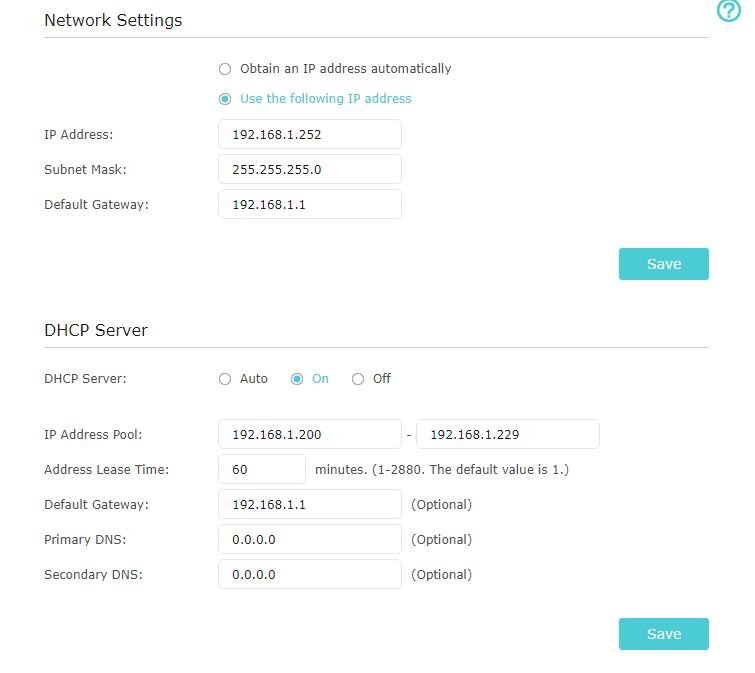

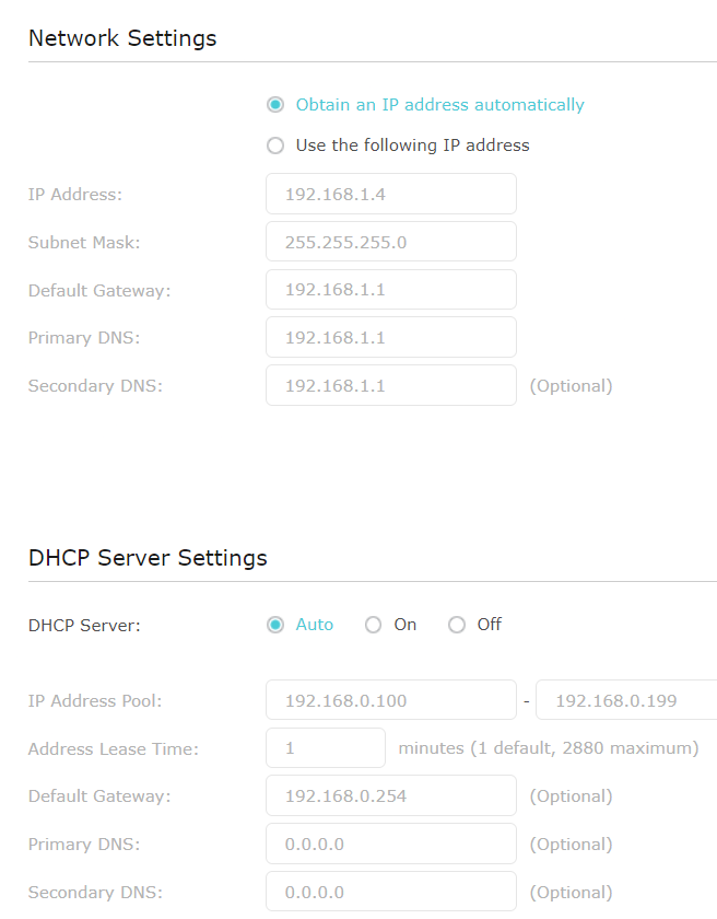

Moderators Spect~ Δημοσ. 25 Απριλίου 2022 Μέλος Moderators Δημοσ. 25 Απριλίου 2022 23 ώρες πριν, poulinos είπε δεν εχεις θεμα διοτι τον dhcp θα στον κλεισει αφου θα δει οτι ειναι ανοιχτος και ip θα παρει αυτοματα απο τον dhcp του router>απλα πρεπει να μπεις στο ρουτερ για να δεις τι ip εχει παρει το repeater ή να παιξεις με ενα link που εχει το Repeater σε στυλ Tplinkrepeater.net για να σε βαλει στο Interface αφου δεν εχεις βαλει static ip. απο default εινα 192.168.0.χ οποτε η θα πρεπει να δωσεις εσυ καρφωτα ip που ειναι το πιο απλο ή να παρει απο τον dhcp του ρουτερ δηλαδη αυτοματα και μετα να δεις μεσα απο το ρουτερ τι πηρε για να μπεις στο Interface.σε καθε περιπτωση δεν θες ανοιχτο στην κατω πλευρα την καρτελας ανοιχτον τον dhcp για να δινει ip αφου αυτο το κομματι το κανει το router σου.επισης θα το βαλεις σε μια σωστη αποσταση. μετα μπες μεσα και κλεισε κατι wps και κατι pin που εχει το repeater. θα πρεπει να παιξεις μια χαρα.δυο Repeater εχω πολυ καιρο και παιζουν μια χαρα. tp link και τα 2. δεν ξερω τι γινεται αλλα τον παιζει.. Κανω ρεσετ , συνδεομαι στο ασυρματο που ειναι απο πανω, παιρνει ip τυπου 192.168.0.Χ. Ακομη και καρφωτα που του δινω στο κεντρικο ρουτερ δεν βλεπω πουθενα το repeater.. Γενικα μαλακιζεται και δεν μπορω να το κανω να παιξει οπως πρεπει.
