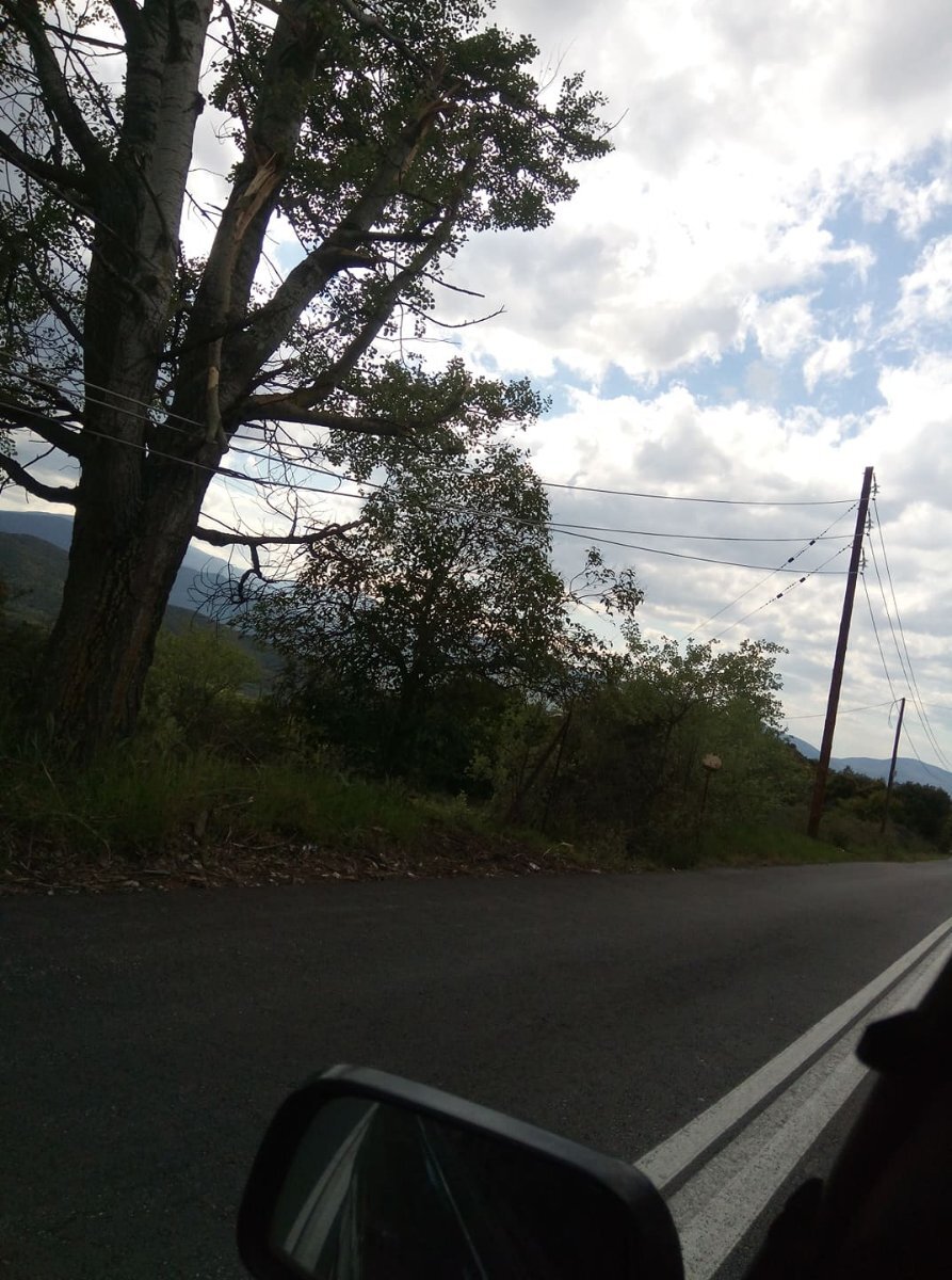

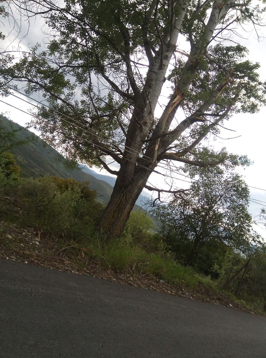

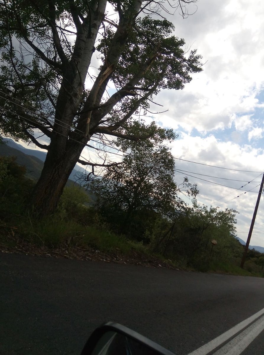

Joshua21 Δημοσ. 20 Απριλίου 2022 Δημοσ. 20 Απριλίου 2022 5 λεπτά πριν, valadsk είπε Λοιπόν, αυτό βλέπει κανείς όταν περάσει με το αυτοκίνητο. Οι φωτογραφίες είναι χάλια, επειδή σταμάτησα σε δρόμο ταχείας κυκλοφορίας για να τις τραβήξω, οποτε την κατανόησή σας. όλοι οι στύλοι είναι καινούργιοι, γίνονταν εργασίες στο σημείο και πριν από μερικούς μήνες δεν υπήρχαν. Προφανώς το έργο αυτό είναι ακόμα υπό κατασκευή, και μέχρι να τελειώσει δεν πρόκειται να περάσει από αυτά τα καλώδια ρεύμα.
valadsk Δημοσ. 20 Απριλίου 2022 Μέλος Δημοσ. 20 Απριλίου 2022 καλως. απλά επειδή η μόνη παραφωνία είναι το εν λόγω σημείο σε συνδυασμό ότι στο χωριό έχει ειπωθεί ότι έχει ολοκληρωθεί. έστρωσαν και το δρόμο. μακάρι απλά μου κίνησε έντονα την περιέργεια.
Joshua21 Δημοσ. 20 Απριλίου 2022 Δημοσ. 20 Απριλίου 2022 3 λεπτά πριν, valadsk είπε καλως. απλά επειδή η μόνη παραφωνία είναι το εν λόγω σημείο σε συνδυασμό ότι στο χωριό έχει ειπωθεί ότι έχει ολοκληρωθεί. έστρωσαν και το δρόμο. μακάρι απλά μου κίνησε έντονα την περιέργεια. Δες την παρακάτω φωτό, μόλις τελειώσει το έργο τόσο τεντωμένα θα είναι και μακριά από δέντρα:
valadsk Δημοσ. 20 Απριλίου 2022 Μέλος Δημοσ. 20 Απριλίου 2022 3 λεπτά πριν, Joshua21 είπε Δες την παρακάτω φωτό, μόλις τελειώσει το έργο τόσο τεντωμένα θα είναι και μακριά από δέντρα: αποκλείεται δηλαδή να βαριούνταν να κόψουν το δέντρο; θα επανέλθω με περισσότερες όταν ξαναπάω. γιατί μετά από το δέντρο αυτό, τα καλωδια πρεπει να ανεβαινουν (θα το επιβεβαισω 100% αυριο) και είναι και τεντωμένο σε αυτο το σημειο
Joshua21 Δημοσ. 20 Απριλίου 2022 Δημοσ. 20 Απριλίου 2022 3 λεπτά πριν, valadsk είπε αποκλείεται δηλαδή να βαριούνταν να κόψουν το δέντρο; θα επανέλθω με περισσότερες όταν ξαναπάω. γιατί μετά από το δέντρο αυτό, τα καλωδια πρεπει να ανεβαινουν (θα το επιβεβαισω 100% αυριο) και είναι και τεντωμένο σε αυτο το σημειο Καλά μην τρελαθούμε τώρα, όχι μόνο τεντωμένο δεν είναι αλλά κρέμεται κιόλας, στις κολώνες έχει ύψος ας πούμε 20 μέτρα ενώ στο κέντρο δεν έχει ούτε 10. Και μέχρι την επόμενη κολώνα που φαίνεται στη φωτό σχεδόν το ίδιο, κάνει τεράστια κοιλιά.
valadsk Δημοσ. 20 Απριλίου 2022 Μέλος Δημοσ. 20 Απριλίου 2022 (επεξεργασμένο) 5 λεπτά πριν, Joshua21 είπε Καλά μην τρελαθούμε τώρα, όχι μόνο τεντωμένο δεν είναι αλλά κρέμεται κιόλας, στις κολώνες έχει ύψος ας πούμε 20 μέτρα ενώ στο κέντρο δεν έχει ούτε 10. Και μέχρι την επόμενη κολώνα που φαίνεται στη φωτό σχεδόν το ίδιο, κάνει τεράστια κοιλιά. θα επανελθωαυριο με καλυτερες φωτο, στο σημειο ειναι τεντωμενο κατω απο το δεντρο Επεξ/σία 20 Απριλίου 2022 από valadsk 1

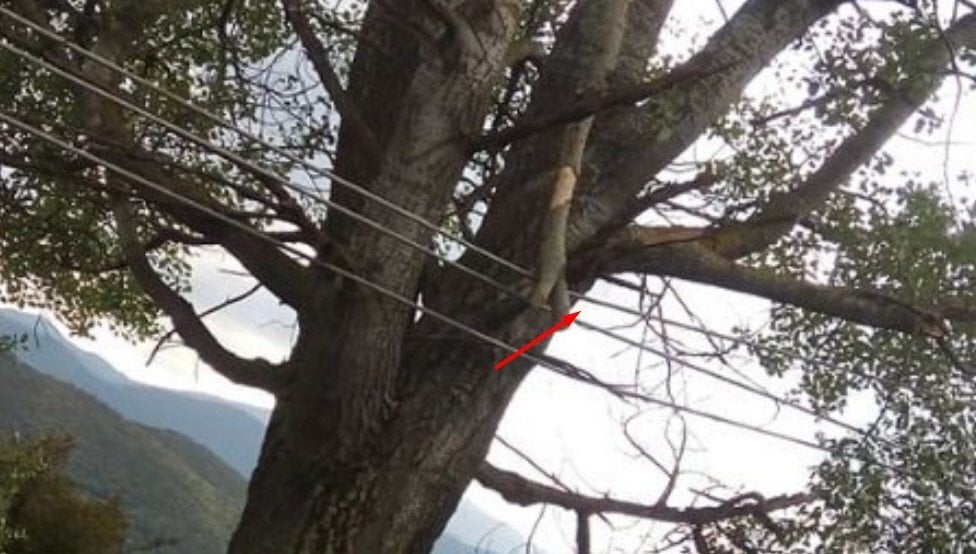

TOMVLACH Δημοσ. 20 Απριλίου 2022 Δημοσ. 20 Απριλίου 2022 1 ώρα πριν, valadsk είπε Λοιπόν, αυτό βλέπει κανείς όταν περάσει με το αυτοκίνητο. Οι φωτογραφίες είναι χάλια, επειδή σταμάτησα σε δρόμο ταχείας κυκλοφορίας για να τις τραβήξω, οποτε την κατανόησή σας. όλοι οι στύλοι είναι καινούργιοι, γίνονταν εργασίες στο σημείο και πριν από μερικούς μήνες δεν υπήρχαν. εσπασε ενα κλαδι ρε φιλε απο το δεντρο και επεσε στα καλωδια ... 1

georgevr Δημοσ. 20 Απριλίου 2022 Δημοσ. 20 Απριλίου 2022 πληροφοριακά: οι αγωγοί είναι γυμνά σύρματα χωρίς μόνωση (όπως αυτά στην φωτογραφία) Τα καλώδια είναι αγωγοί μονωμένοι. Ο ΔΕΔΔΗΕ χρησιμοποιεί να συνεστραμένα καλώδια και τα παροχικά καλώδια (εκτός απο τα σύρματα /αγωγούς). Η συγκεκριμένη γραμμή είναι Μέσης Τάσης (ΜΤ). Έχει τρείς αγωγούς (τρείς φάσεις - η ΜΤ δεν έχει ουδέτερο). Η Χαμηλή Τάση (ΧΤ) έχει τουλάχιστον 4 αγωγούς (τρείς φάσεις και ουδέτερο), αν και συνήθως την βλέπουμε με 5 αγωγούς (+ ένας αγωγός για Δημοτικό Φωτισμό). Υπάρχουν και οι μικτές γραμμές. Απο πάνω οριζόντια 3 αγωγοί (ΜΤ) και απο κάτω 4 ή 5 αγωγοί κάθετα (ΧΤ). Στην συγκεκριμένη περίπτωση τώρα: ή ο επισκοπητής/μελετητής είχε πιεί κανα τσιπουράκι όταν σχεδίαζε τη γραμμή και έβαζε τα πασαλάκια ή οι αλλοδαποί του εργολάβου άνοιξαν λάθος τις τρύπες (είναι το αλβανικό τσίπουρο πολύ δυνατό) ή δεν βόλευε το ανάγλυφο, αλλά στην τελευταία περίπτωση η επίβλεψη θα έπρεπε να μεριμνήσει πριν δώσει το έργο. η γραμμή βέβαια δεν είναι υπο τάση όταν με το καλό κοπεί το δέντρο (όχι τα κλαδιά, έτσι όπως το βλέπω), οι αγωγοί θα τανιστούν και θα τεθούν υπο τάση. 4 2

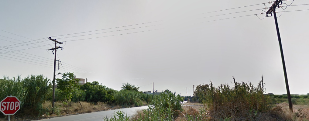

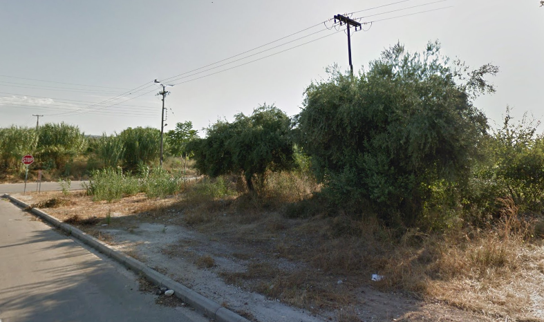

DrLo Δημοσ. 21 Απριλίου 2022 Δημοσ. 21 Απριλίου 2022 4 ώρες πριν, Weiss είπε Δεν υπάρχει κάτι ανησυχητικό. Το έργο είναι ημιτελές για κάποιο λόγο και ο εργολάβος άφησε τα καλώδια (είναι μέση τάση) να κρέμονται μέχρι να τελειώσει το έργο. Δεν είναι ηλεκτρισμένη τα καλώδια, όταν κλείσει το έργο θα είναι στο ύψος των στυλων. δε νομίζω ότι είναι μέση τάση. έχω την εντύπωση ότι μεση τάση τα καλώδια είναι το ένα δίπλα στο άλλο σε "οριζόντιο" στήριγμα στο στύλο όπως πχ εδω: 3 ώρες πριν, Joshua21 είπε Δες την παρακάτω φωτό, μόλις τελειώσει το έργο τόσο τεντωμένα θα είναι και μακριά από δέντρα:
Joshua21 Δημοσ. 21 Απριλίου 2022 Δημοσ. 21 Απριλίου 2022 6 λεπτά πριν, DrLo είπε δε νομίζω ότι είναι μέση τάση. έχω την εντύπωση ότι μεση τάση τα καλώδια είναι το ένα δίπλα στο άλλο σε "οριζόντιο" στήριγμα στο στύλο όπως πχ εδω: Δεν είναι ολοκληρωμένο το έργο, δεν έχουν βάλει ακόμα τα οριζόντια στηρίγματα. Μέση είναι πάντως, δεν θα μπορούσε να είναι κάτι άλλο με 3 αγωγούς.
