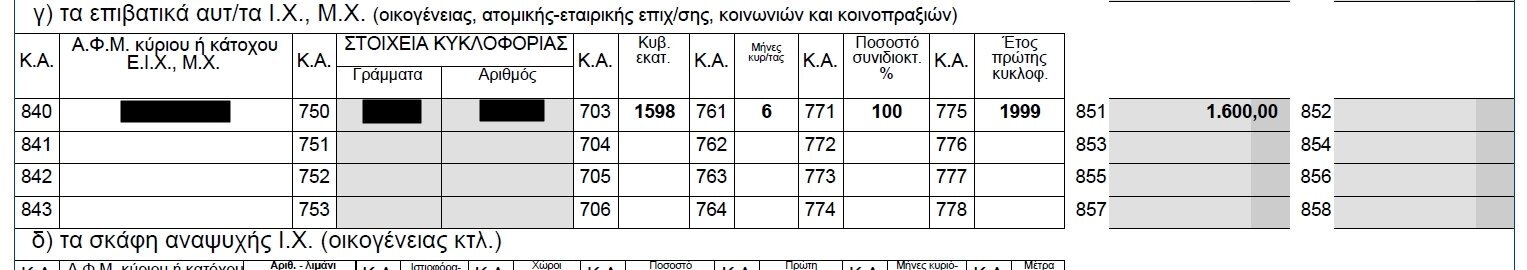

definitio Δημοσ. 2 Μαΐου 2022 Δημοσ. 2 Μαΐου 2022 (επεξεργασμένο) Στις 19/4/2022 στις 12:26 ΠΜ, Joshua21 είπε Για αυτοκίνητο ηλικίας έως και 5 ετών ισχύει αυτό, για ηλικίας πάνω από 10 ετών (όπως αυτό που θες να πάρεις) έχει έκπτωση 50% δηλαδή 3.200€. Για το Alfa 156 1.6 1999 που αγόρασα εγώ το 2021, στο κωδικό 851 η αντικειμενική δαπάνη υπολογίστηκε από το σύστημα στα 1600€ (ήμουν άνεργος το '21, αν παίζει ρόλο) Επεξ/σία 2 Μαΐου 2022 από definitio
Joshua21 Δημοσ. 2 Μαΐου 2022 Δημοσ. 2 Μαΐου 2022 34 λεπτά πριν, definitio είπε Για το Alfa 156 1.6 1999 που αγόρασα εγώ το 2021, στο κωδικό 851 η αντικειμενική δαπάνη υπολογίστηκε από το σύστημα στα 1600€ (ήμουν άνεργος το '21, αν παίζει ρόλο) Μπα, δεν έπαιξε ρόλο το ότι ήσουν άνεργος, αλλά το ότι δήλωσες μόνο 6 μήνες κυριότητας μέσα στο 2021 και για αυτό σου βγήκε το μισό.
definitio Δημοσ. 2 Μαΐου 2022 Δημοσ. 2 Μαΐου 2022 (επεξεργασμένο) 23 λεπτά πριν, Joshua21 είπε Μπα, δεν έπαιξε ρόλο το ότι ήσουν άνεργος, αλλά το ότι δήλωσες μόνο 6 μήνες κυριότητας μέσα στο 2021 και για αυτό σου βγήκε το μισό. Οι 6 μήνες βγήκαν επειδή αγοράστηκε αρχές Ιούλη... ...δλδ το ποσό στο κωδικό 851 διαφέρει ανάλογα με το χρόνο κυριότητας, όχι με τη γενική αντικειμενική δαπάνη - ανεξαρτήτως χρόνου απόκτησης/κυριότητας; Στο κωδικό 719 δε ξέρω αν συμπληρώνεται το ποσό μαζί με τα έξοδα μεταβίβασης, πλέον του ποσού αγοράς (οι οδηγίες λένε τίμημα + λοιπά έξοδα)...μπορεί να χρειαστεί να κάνω τροποποιητική. Επεξ/σία 2 Μαΐου 2022 από definitio
