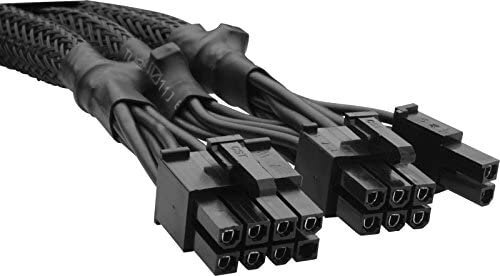

Με αυτά τα καλώδια έχω συνδεμένο στην κάρτα γραφίκων από το PSU. Τα καλώδια είναι του PSU.
Εικόνα είναι από το ίντερνετ.

Σιγούρεψε (αν ειναι Modular το τροφοδοτικό ότι δηλαδή αν μπορείς να βάλεις και να βγάλεις τα καλώδια απο την μεριά του τροφοδοτικού σου) ότι τα έβαλες στο σωστό port και όχι σε αυτό που πχ λέει CPU (στο manual του τροφοδοτικού σου θα σου λέει που μπαίνουν τα PCIe καλώδια και μάλλον και πάνω στα πορτ θα το γράφει)
Σιγούρεψε ότι χρησιμοποιείς σωστό καλώδιο να γράφει πάνω PCIE και όχι CPU
μετά σιγούρεψε ότι έβαλες τα +2 απο την σωστή πλευρά δηλαδή ότι το σκαλοπατάκι (αυτό που κύκλωσα σε μπλέ) κολλάει πάνω στο στο σώμα του φις (με τις 6 άκρες ) και βρίσκει κόντρα σε ένα άλλο "τουβλάκι" πάνω στο κεντρικό φις (με τις 6 άκρες) δηλαδή έτσι ώστε αν το σπρώξεις απο κάτω (απο την μεριά που ειναι η άκρες) να μην μπορεί να βγει γιατί θα υπάρχει αυτή η κόντρα.
Ένας άλλος τρόπος να σιγουρέψεις ότι ειναι σωστά και δεν το έβαλες ανάποδα ειναι να δεις τα σχήματα των ακρών (δεν ειναι όλα τετράγωνα έχει και κάτι σαν τραπέζια) και να δεις αν είναι η φορά τους τέτοια ώστε αν κουμπούσουν στην κάρτα θα μπεί τετράγωνο με τετράγωνο τραπέζιο με τραπέζιο κτλ.
Δεν θέλει μεγάλες πιέσεις κτλ αν θέλει αρκετή δύναμη για να μπει κάτι κάνεις λάθος.
