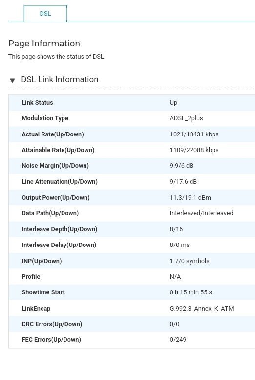

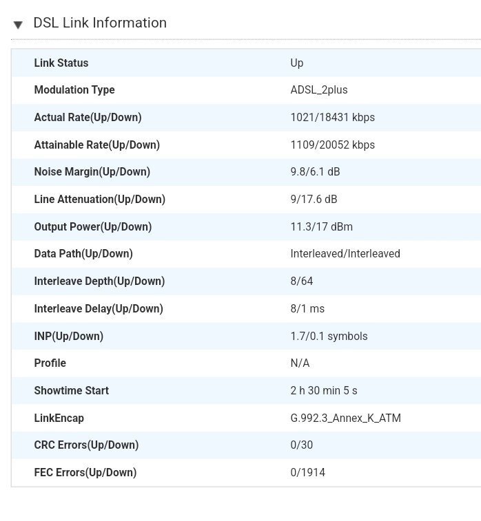

Παλι τα ιδια,ομως στην μια γραμμη μονο για την ωρα,μετα απο τοσεσ μερες χωρις καμια αποσυνδεση και χωρις ερρορς ξυπναω σημερα και βλεπω uptime 12 ωρες οποτε καπου στα ξημερωματα παλι εκανε ρεσταρτ μονο του το ρουτερ και εχει ακριβως την ιδια ταχυτητα παλι 12288 οπως ειχε και πριν μερες,και οταν λεω την ιδια ταχυτητα εννοω ακριβως την ιδια χωρις να αλαξει ουτε ενα κιλοβπς,να ειναι τυχαιο δεν νομιζω ουτε ενα στο δις αρα κατι γινεται και κατι ειναι υποπτο αρκετα.βαζω και τα στατς πλεον της γραμμης.
Link Status Up
Modulation Type ADSL_2plus
Actual Rate(Up/Down) 987/12288 kbps
Attainable Rate(Up/Down) 1067/15656 kbps
Noise Margin(Up/Down) 10.5/11.2 dB
Line Attenuation(Up/Down) 9.8/19.5 dB
Output Power(Up/Down) 9.3/18.8 dBm
Data Path(Up/Down) Interleaved/Interleaved
Interleave Depth(Up/Down) 4/32
Interleave Delay(Up/Down) 7/5 ms
INP(Up/Down) 0.8/0.5 symbols
Profile N/A
Showtime Start 12 h 25 min 34 s
LinkEncap G.992.3_Annex_K_ATM
CRC Errors(Up/Down) 0/20
FEC Errors(Up/Down) 0/10984

Λοιπον σημερα ηρθε παλι ο τεχνικος κανεις τις μετρησεις τις αρχικες οπως παντα μου λεει η γραμμη δεν παιρνει τα προφιλ,του εχουμε 6 σνρ και παιρνει 9,μετα μου λεει βαση attenouation 20 ο οτε μου δεινει 13 mbps,λεω η γραμμη επιανες 17 και περα απο αυτο η γραμμη ειναι κλειδωμενη σε μια συγκεκριμενη ταχυτητα,περνει τον οτε τηλεφωνο επιτοπου και του δινει καποια στοιχεια και ρωταει τον οτε αν η γραμμη εχει dlm παλι,μετα απο λιγο λεει δεν εχω συστημα δεν μπορω να δω,και εμεις περιμενουμε τωρα να εχουμε fiber και παπακια στην ελλαδα,τελος παντων κλεινει το τηλεφωνο και μ λεει παμε λιγο κατω στο κουτι του οτε γτ κατι δεν του αρεσε,το μηχανημα του κλειδωνε ακριβως την ιδια ταχυτητα με οτι εβλεπα εγω στο ip του ρουτερ,παμε κατω στο κουτι ακριβως η ιδια ταχυτητα,μετα παει σε μια κολωνα που εχει αλλο ενα κουτι και μετα παει υπογεια το καλωδιο,μετραει και εκει ακριβως την ιδια ταχυτητα,τωρα περιμενω να το δουν απο τον οτε οταν θα εχουν συστημα χαχαχαχα,εντομεταξυ μου λεει ο τεχνικος βρηκα γτ εχεις τοση μεγαλη διαφορα στην ταχυτητα στις 2 συνδεσεις,την γραμμη λεει που ποιανει 21 mbps στην δινουν κανονικα απο την οδο σου,την αλλη γραμμη στην δινουν απο αλλο box που λογικα κανει γυρα κανα τετραγωνο και μετα περνω εγω ιντερνετ οποτε λογικα η μια γραμμη περναει 2 συνδεσεις και παει στο κεντρο ενω η αλλη περναει απο κανα 15 boxακια που λογικα το καθενα απο αυτα εχει μεσα απο 32 οικογενειες απο σκαραβεους που λιγο λιγο τρωνε τις καλωδιωσεις απο την εποχη του ote conex.

Το είχα πει και λίγες μέρες πιο πριν, πρέπει να έχουν κάνει λάθος αντιστοίχιση στο mirror στο Α/Κ, δεν παίζει σενάριο να πω εγώ ότι αλλάζω προφίλ στην γραμμή σου και να μην γίνει, κάπου τα έχουν συνδέσει λάθος (εκτός και αν είναι χαλασμένη η κάρτα στο DSLAM-δεν μου έτυχε-)
Οταν η γραμμη δουλευει καλα και καθε μερα να τους περνω τηλεφωνο και να τους λεω αλαξτε με προφιλ τα αλαζει τα προφιλ,το προβλημα ειναι οταν γινεται αυτο το παραξενο που μου κλειδωνει την ταχυτητα και μετα για καποιες μερες δεν περνει ρυθμισεις,εχω βαρεθει πλεον δεν ξερω,ασ πουμε σημερα ειπε εκεινος δεν δουλευει το συστημα εκλεισε και τωρα τι,τι αλλαξε τπτ.Αυριο νομιζω ειναι να με παρει και ο εκπροσωπος,να του πω αυτο για την αντιστοιχηση στο Α/Κ? να το ελεγξουν?παντως εδω ο τεχνικος μου ειπε αν δεν πεσει η ταχυτητα κατω απο τα 7 Mbps δεν μπορει να δηλωσει βλαβη στον οτε,εγω θα δοκιμασω παλι να τους πω να κανουν εναν ελεγχο απο τον οτε και βλεπουμε αν συμφονισουν.Τι αλλο μπορω να κανω για να δεχτουν να το ελεγξουν?
Ο ΟΤΕ έχει ένα εργαλείο που το λέει mrar, σε αυτό βάζεις τα stats της γραμμής (ο τεχνικός όχι εσύ) και σου βγάζει ένα νούμερο σε mbps αν είσα κάτω από αυτό τότε μπορεί να πάει για χαμηλό sync σαν βλάβη ΟΤΕ, εσύ είσαι πάνω από αυτό οπότε δεν μπορεί να πάει σαν βλάβη ΟΤΕ με αυτό το σύμπτωμα τουλάχιστον.
Θες να μου στείλεις σε πριβέ το νούμερο του τικετ για να το δω με τα παιδιά στο 2nd αν μπορούμε να το πάμε για λάθος αντιστοιχία; Αυτό τουλάχιστον είναι ότι μπορώ να καταλάβω από το έχει γραφτεί εδώ, να δει τουλάχιστον κάποιος που ξέρω την όλη ιστορια (δεν θα μου την κοινοποιήσει GDPR γαρ) και να το δει τι μπορεί να γίνει για λύση
