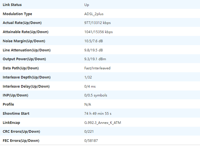

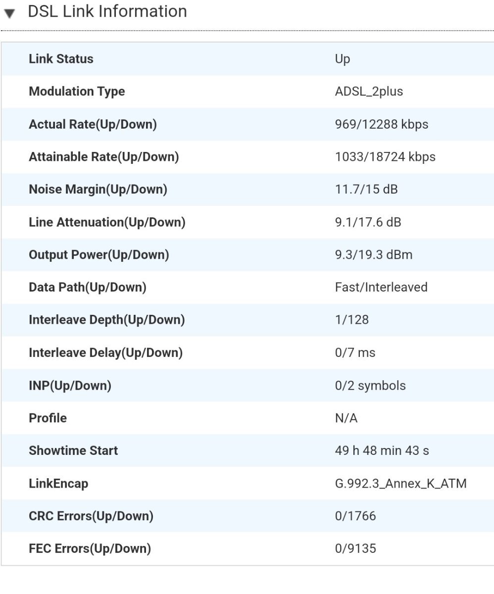

nickGR2020 Δημοσ. 13 Μαΐου 2022 Μέλος Δημοσ. 13 Μαΐου 2022 Εμενα παντως το dlm δεν βγαινει και στις δυο γραμμες,οτι ρυθμιση και να κανουν δεν την περνει η γραμμη,μου λενε οτι η γραμμη ειναι σε 6αρι προφιλ,στο ρουτερ λεει 15,κανεις ρεσετ το ρουτερ και απο 12288 που ηταν ειναι παλι εκει οποτε ειναι κλειδωμενο,δεν γινεται να εχει ακριβως την ιδια ταχυτητα και να μην αλλαζει ουτε ενα κιλοβπς,το αλλο τρελο ειναι οτι μου λενε οτι η γραμμη δεν εχει dlm χαχαχαχα και το καλυτερο,βαση συμβολαιου εισαι στα επιτρεπτα ωρια λενε,το συμβολαιο εντομεταξυ γραφει ελαχιστα 7 μbps συνηθως 13 και μεγιστα 15 ,και η γραμμη μεχρι πριν 1 μηνα και εδω και κατι χρονια επιανε 17 με 18,αλλα οχιι το συμβολαιο λεει μεχρι 15 χαχαχααχαχαχαχαχαχαχαχααχαχαχαχαχαχαχχαχα σας βαζω και τα στατς απο τις γραμμες.

nickGR2020 Δημοσ. 13 Μαΐου 2022 Μέλος Δημοσ. 13 Μαΐου 2022 sxetika me ths metrhseis mpeneis sto vadafone.gr apo browser kane logariasmo kai kaneis thn egguhsh taxuthtas monos sou,tha to vreis eukolo einai metrhsh taxuthtas legetai kai nomizw to vlepoun kai aftoi,an den to vreis partous thlefwno kai pes tous oti theleis na trekseis net neutreality kapws etsi legetai kai tha s steiloun ena link na kaneis metrhseis.
comfuzio Δημοσ. 14 Μαΐου 2022 Δημοσ. 14 Μαΐου 2022 (επεξεργασμένο) 20 ώρες πριν, nickGR2020 είπε Εμενα παντως το dlm δεν βγαινει και στις δυο γραμμες,οτι ρυθμιση και να κανουν δεν την περνει η γραμμη,μου λενε οτι η γραμμη ειναι σε 6αρι προφιλ,στο ρουτερ λεει 15,κανεις ρεσετ το ρουτερ και απο 12288 που ηταν ειναι παλι εκει οποτε ειναι κλειδωμενο,δεν γινεται να εχει ακριβως την ιδια ταχυτητα και να μην αλλαζει ουτε ενα κιλοβπς,το αλλο τρελο ειναι οτι μου λενε οτι η γραμμη δεν εχει dlm χαχαχαχα και το καλυτερο,βαση συμβολαιου εισαι στα επιτρεπτα ωρια λενε,το συμβολαιο εντομεταξυ γραφει ελαχιστα 7 μbps συνηθως 13 και μεγιστα 15 ,και η γραμμη μεχρι πριν 1 μηνα και εδω και κατι χρονια επιανε 17 με 18,αλλα οχιι το συμβολαιο λεει μεχρι 15 χαχαχααχαχαχαχαχαχαχαχααχαχαχαχαχαχαχχαχα σας βαζω και τα στατς απο τις γραμμες. Θα σου έλεγα να ζητήσεις επίσκεψη τεχνικού να δει για λάθος αντιστοιχία, δεν παίζει σενάριο να αλλάζεις προφίλ από το DSLAM και να μην αλλάζει στην γραμμή, μόνο αν έχουν κάνει λάθος αντιστοιχία στο Α/Κ (που θα πρέπει να πάει ΟΤΕ από αίτημα της VF) οπότε ζήτα να γίνει έλεγχος ορίου στο Α/Κ. Αν δεν έχεις ticket ανοιχτό και ανοίξουν τώρα, το 1st level δεν μπορεί να στείλει στο Α/Κ οπότε ας σου στείλουν τεχνικό σπίτι ή να το δώσουν στο 2nd να το δει Δευτέρα ο υπεύθυνος παρακολούθησης για να στείλει τεχνικό στο Α/Κ. 19 ώρες πριν, vagelis2019 είπε Κάνε υπομονή εγώ στο πρόβλημα που είχα μου είπανε ότι είναι φυσιολογικές οι μετρήσεις!! Και ρώτησα για εκτύπωση και μου είπαν είναι εντός ορίων και δεν δικαιούμαι 🤣 Επίσης μου λέει ότι οι μετρήσεις με το πρόγραμμα δεν είναι ίδιες όλες τους.. Εγώ εν το μεταξύ πάνω από 8mbps δεν είδα όταν έκανα μετρήση!! .. Τρέχα γύρευε.. Και δεν μπορώ να τους το αποδείξω γτ ιστορικό μετρήσεων έχει μόνο η Vodafone όπως μου είπαν δεν είναι διαθέσιμο για τους πελάτες εντελώς κουλό δλδ.. Ρε που μπλέξαμε λέω.. και τους γράφω να το αφήσουμε μήπως στρώσει και θα επικοινωνήσω πάλι.. Εκεί έκλεισε η συνομιλία μας. Την επόμενη μέρα με πήραν από Vodafone (που δεν το περίμενα) αλλάξανε snr μου εκανα speedtest τεστ τα ίδια όμως και μου λέει είναι πολύ χαμηλές οι ταχύτητες για 19 mbps συγχρονισμό και μου πρότεινε επίσκεψη τεχνικού στο χώρο μου. Αυτό που θέλω να πω είναι ότι ειναι ανάλογα σε τι υπάλληλο θα πέσεις στο chat ήταν πολύ επιθετική η συμπεριφορά ενώ στο τηλέφωνο που μιλήσαμε ήταν πολύ σωστή η συμπεριφορά του υπαλλήλου. Τώρα εσύ αν έχεις dlm ενεργό κάπως θα γίνεται bypass από την Vodafone η μπορεί να έχει κολλήσει στο DSLAM ποτέ δεν ξέρεις.. Να τους επισημανεις ότι η γραμμή πρην 1 μήνα ήταν στα 17-18 μέχρι να το καταλάβουν!! και να στείλουν τεχνικό στο DSLAM να κάνει έλεγχο.. Σε ADSL δεν νομίζω να υπάρχει έκπτωση για χαμηλή ταχύτητα γιατί βάση του συμβολαίου είναι ΕΩΣ 24, δεν υπάρχει κάποια δέσμευση ότι θα πάρεις κάποια standard ταχύτητα, αυτά και εγώ που κοιτούσα να κάνω ότι καλύτερο για τον πελάτη δεν μπορούσα να περάσω εκπτώσεις. Το VDSL είναι άλλο πράγμα. Αν πας σε κατάστημα VF, πάρε όμως πριν τηλ και ζήτα να σου πουν τι πρέπει να έχεις μαζί από χαρτιά, μπορείς να ζητήσεις το ΤΤ(ticket) τυπωμένο με τις μετρήσεις και τις καταγραφές/σχόλια κτλ, δεν έχουν λόγο να μην στα δώσουν. Αν πέσετε σε μακάκες να δίνετε κριτική στο τέλος, αυτή πάει στον υπάλληλο και όχι στην VF, δλδ το βλέπουν TL και θα κάνουν ενέργειες με τον υπάλληλο που μιλήσατε, απλά όπου είναι καλοί και βοηθάνε δίνετε τους από 9 και βάλε μπας και πάρουν κάνα μπόνους γιατί με βασικό και τόσο μπινελίκι δεν λέει! Αν πάει βλάβη στο 2nd μπορείτε να μου στείλετε και μένα ΤΤ να το δω και εγώ με τα παιδιά και άκρη θα βγάλουμε! Επεξ/σία 14 Μαΐου 2022 από comfuzio
nickGR2020 Δημοσ. 14 Μαΐου 2022 Μέλος Δημοσ. 14 Μαΐου 2022 Τεχνικος εχει ερθει και μου ειπε λογικα εχει dlm η γραμμη,πηρε καποιον τηλεφωνο ενω ειχε συνδεσει το μηχανημα στη γραμμη και του εδωσε κατι μετρησεις ohm νομιζω κατι τετοια,και του ειπε να βγαλει το dlm,ακομα το dlm δεν εχει βγει.Εντομεταξυ εκανα ερωτηση τον τεχνικο ερωτηση η γραμμη ειναι σε 6αρι προφιλ? και μου λεει ναι,και λεω γτ τοτε δειχνει 15 η γραμμη?λεει μαλλον λογω dlm.τωρα δεν ξερω αν το θεμα ειναι ακομα ανοιχτο.εντομεταξυ πως γινεται και οι δυο γραμμες να εχουν dlm?εγω μυριζομαι οτι ειναι γενικο το θεμα λογω των διπλασιασμων του οτε και την πληρωσαμε εμεις οι υπολοιποι,ακομα δεν μπορω να καταλαβω γτ δεν δινουν vdsl ενω ο αδερφος μου στο ιδιο σπιτι εχει vdsl απο τον οτε,εμενα μου λενε εχουμε κανει ετημα και περιμενουμε.
comfuzio Δημοσ. 14 Μαΐου 2022 Δημοσ. 14 Μαΐου 2022 Το DLM είναι στο Α/Κ στο DSLAM σε όλους τους συνδρομητές αλλά είναι σε κατάσταση παρακολούθησης, γίνεται ενεργό μόνο αν υπάρχει πρόβλημα και κλείνει όταν βλέπει την γραμμή σταθερή. Μάλλον ο τεχνικός ήταν από τα Lidl γιατί αν το DLM περάσει ένα προφίλ 6mbps τότε θα κλειδώσει το εργαλείο που έχει και το router στα 6mbps απλά θα έχει attainable όσο δίνει η γραμμή. Μπορεί να υπάρχει κάποια δυσλειτουργεία στην κάρτα του DSLAM ή να έχει γίνει αυτό που είπα πιο πριν κάποια λάθος αντιστοίχιση. VDSL θα σου δώσουν μετά από λίγους μήνες, ο ΟΤΕ δεν δίνει στην VF τουλάχιστον άμεσα πρόσβαση στις καμπίνες του, οπότε υπομονή και θα σε καλέσει το εμπορικό μόλις πάρουν πρόσβαση. Βέβαια μπορείς και συ να το κοιτάς από την σελίδα τους ή να ρωτάς τους τεχνικούς αλλά θα έλεγα 4-5 μήνες μετά την ενεργοποίηση της καμπίνας
nickGR2020 Δημοσ. 14 Μαΐου 2022 Μέλος Δημοσ. 14 Μαΐου 2022 Eιναι δυνατον να εχει γινει λαθος και στις δυο γραμμες ομως και ταυτοχρονα?οταν ειπα 6αρι προφιλ εννοουσα προφιλ με 6 σνρ,στην ουσια ο τεχνικος μου ειπε οτι λογω dlm το σνρ δεν παει στο 6 οπως το εχουμε στο προφιλ και περνει μονο του 12 με 15.Τωρα εγω αν ανοιξω παλι βλαβη τι να τους πω? να ελεξουν την καρτα μου?θα το δεχτουν ομως?

nickGR2020 Δημοσ. 14 Μαΐου 2022 Μέλος Δημοσ. 14 Μαΐου 2022 Τελικα τους πηρα παλι τηλεφωνο να δω τι ακριβως εχει γινει με την βλαβη,αρχησε να μου λεει τα γνωστα ειστε μεσα στα ορια της περιοχης και τα σχετικα και οτι δεν μπορει να το δωσει βλαβη στον οτε αν δεν πεσει κατω απο τα 6 mbps απλα κλαιω,του λεω οτι δεν ειμαι ευχαριστημενος απο την γραμμη τι αλλο μπορει να γινει,μου λεει μπορω να το ξαναδοσω βλαβη να ερθει τεχνικος μας να το δει παλι,λεω ο τεχνικος μου ειπε οτι απο εδω δεν εχει κατι λεει αυτο ειναι το καλυτερο ποθ μπορω να κανω.οποτε περιμενω απο δευτερα τεχνικο παλι εντομεταξυ εχει βαρεθει να με βλεπει πλεον χαχαχα,το καλο ποιο ειναι εντομεταξυ εχει 6 μερες που λογικα απο οτι ειπαν απενεργοποιησαν το dlm και αυτος μου λεει εγω το απενεργοποιησα τωρα ηταν ενεργοποιημενο χααχαχαχαχαχ λεω εφοσον δεν ειχα καμια αποσυνδεση εδω και τοσες μερες γτ ενεργοποιηθηκε παλι?λεει λογω σταθεροτητας της γραμμης τωρα ποια ηταν η μη σταθεροτητα με 0 αποσυνδεσεις 200 crc και σνρ 17 εδω και τοσες μερες δεν ξερω και ουτε και αυτος ηξερε απο οτι καταλαβα,περιμενω τον τεχνικο μπας και το δωσει αυτος βλαβη να το κοιταξουν απο τον οτε .εαν ερθει δευτερα ο τεχνικος και μου πει ειναι dlm και οτι θα γινει αυριο το βραδυ θα κανω ραπελ στο καλωδιο του οτε παει τελειωσε και βλεπω απο του χρονου που τελειωνει το συμβολαιο αν δεν δινουν vdsl ακομα να βαζω κανα σταρλινκ και τελος και αν φυγω θα τους βαλω να ερθουν να ξυλοσουν και το κεντρικο το καλωδιο και το κουτι του οτε που ειναι στο μπαλκονι μου μεσα και να δω πως θα εχει ολη η οδος ιντερνετ χαχαχαχα
