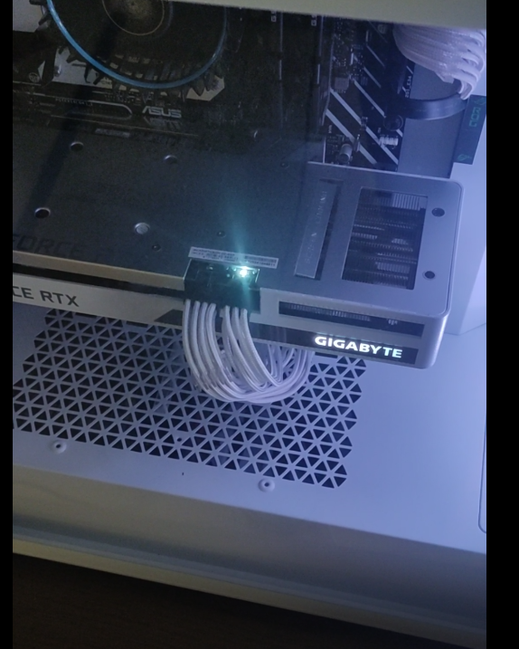

teme Δημοσ. 16 Απριλίου 2022 Δημοσ. 16 Απριλίου 2022 (επεξεργασμένο) Καλησπέρα εχω την συγκεκριμένη κάρτα και έχω ένα μικρό θεματάκι στα παιχνίδια τύπου pubg που η κάρτα δουλεύει στο 100% αναβοσβήνει το led απο το 6pin και αύτο που και που αλλά δεν ξέρω γιατί ενώ δεν εχω κανένα πρόβλημα στα παιχνίδια και τρέχει smooth. Pc specs 12400f 16gb g.skill thermaltake 630w ειναι 5 αιτιας 3060ti asus h670 Επεξ/σία 16 Απριλίου 2022 από teme

teme Δημοσ. 16 Απριλίου 2022 Μέλος Δημοσ. 16 Απριλίου 2022 (επεξεργασμένο) 12 λεπτά πριν, umbrella co. είπε Αφου η καρτα τρεχει κανονικα, αγνοησε το. Δεν υπαρχει περιπτωση να δημιουργηθει καποιο θεμα στην καρτα ? Επεξ/σία 16 Απριλίου 2022 από teme
Dark_Nightfall Δημοσ. 16 Απριλίου 2022 Δημοσ. 16 Απριλίου 2022 43 λεπτά πριν, teme είπε Δεν υπαρχει περιπτωση να δημιουργηθει καποιο θεμα στην καρτα ? Δοκίμασε με άλλο τροφοδοτικό για παν ενδεχόμενο , μάλλον το led έχει θέμα , αν δεν έδινε ρεύμα στιγμιαία θα φαινότανε.
teme Δημοσ. 17 Απριλίου 2022 Μέλος Δημοσ. 17 Απριλίου 2022 3 ώρες πριν, Dark_Nightfall είπε Δοκίμασε με άλλο τροφοδοτικό για παν ενδεχόμενο , μάλλον το led έχει θέμα , αν δεν έδινε ρεύμα στιγμιαία θα φαινότανε. δεν ανάβει συνεχεια που και που στο pubg σε κανα ελαφρύ παιχνίδι είναι σβηστό
dsi44 Δημοσ. 17 Απριλίου 2022 Δημοσ. 17 Απριλίου 2022 το manual τι λεει για αυτη τη συμπεριφορα του led?
Mene Δημοσ. 17 Απριλίου 2022 Δημοσ. 17 Απριλίου 2022 Από το site του κατασκευαστή, στα key features: Τσέκαρε οτι πατάνε τα καλώδια σωστά και στις 2 πλευρές, και αν ναι, ίσως να δοκίμαζες με άλλο τροφοδοτικό;
Phaethonas Δημοσ. 18 Απριλίου 2022 Δημοσ. 18 Απριλίου 2022 Έχεις συνδέσει 2 καλώδια από το τροφοδοτικό; Η ένα 8+6 pin;
7nisiotis Δημοσ. 18 Απριλίου 2022 Δημοσ. 18 Απριλίου 2022 (επεξεργασμένο) Είχα την κάρτα αυτή αρκετούς μήνες, τόσο σε ένα Corsair SF600, όσο και σε ένα Coolermaster V850 V2 Gold850w. Συνδεδεμένη με 2 x ξεχωριστά power cables δεν είχα εντοπίσει κάτι τέτοιο. Δοκίμασε άλλο καλώδιο τροφοδοσίας. 1Χ καθαρό 8 πιν + 1 καθαρό 6 πιν Επεξ/σία 18 Απριλίου 2022 από 7nisiotis
itanium Δημοσ. 28 Απριλίου 2022 Δημοσ. 28 Απριλίου 2022 Πριν την αλλαγή τροφοδοτικού, αφαίρεσε τα sleeved extenders και δοκίμασε με τα καλώδια τροφοδοσίας του τροφοδοτικού, αν σβήσει έχεις vdrop λόγω του μήκους του καλωδίου και είτε δίνει λάθος τιμές το rail στο ic του τροφοδοτικού και αυτό κάνει μετά τα δικά του είτε λόγω vdrop έχεις έντονο ripple στην γραμμη και η ένδειξή είναι σωστή
