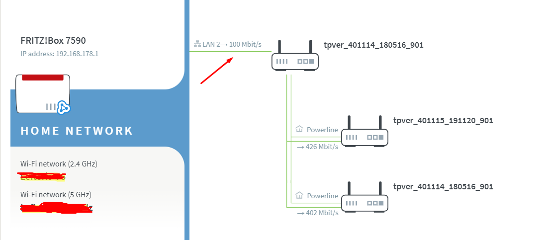

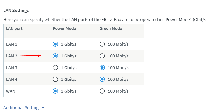

markon Δημοσ. 25 Απριλίου 2022 Δημοσ. 25 Απριλίου 2022 Τι μπορεί να φταίει και το fritzbox 7590, από τη lan2 προς το πρωτο powerline δίνει μόνο 100 mbps, ενώ εγώ κάνει αυτήν την ρύθμιση
gorge18 Δημοσ. 25 Απριλίου 2022 Δημοσ. 25 Απριλίου 2022 Μπορει το καλώδιο να μην υποτρίζει gbps μπορει η συσκευή πoυ εχεις συνδέσει να μην υποτρίζει gbps
poulinos Δημοσ. 26 Απριλίου 2022 Δημοσ. 26 Απριλίου 2022 On 25/04/2022 at 13:01, markon said: Τι μπορεί να φταίει και το fritzbox 7590, από τη lan2 προς το πρωτο powerline δίνει μόνο 100 mbps, ενώ εγώ κάνει αυτήν την ρύθμιση a.to powerline σου να μην ειναι 1000. β.το καλωδιο να μην εχει φτιαχτει σωστα ή να μην ειναι 1000αρι. γ.προβλημα στο Negotation.
