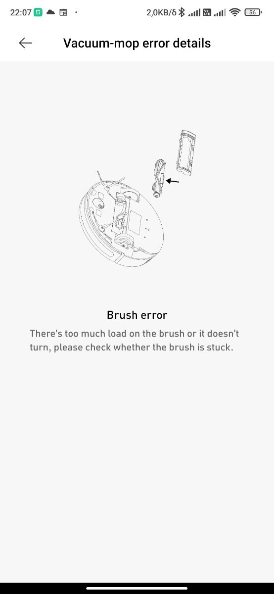

Καλησπέρα παίδες, χρησιμοποιώ την συγκεκριμένη σκούπα κοντά 4 μήνες και έχω το εξής θέμα και θέλω να δω αν το είχε άλλος και ποια ήταν τελικά η αιτία;
Μου βγάζει συνέχεια brush error. Δοκίμασα διάφορα και έχω καταλήξει ότι είναι θέμα αισθητήρα.
Έχω καθαρίσει την βούρτσα, είναι σχεδόν σαν καινούργια.
Έχω κάνει factory reset.
Δοκίμασα και χωρίς την βούρτσα μέσα.
Από την στιγμή που βγάζει το error και χωρίς την βούρτσα μέσα, υποθέτω ότι έχει κάποιο θέμα ο αισθητήρας που "διαβάζει" ότι έχει μεγάλη αντίσταση η βούρτσα.
Είχε κάποιος παρόμοιο θέμα; Βρήκατε τι το προκαλούσε;
