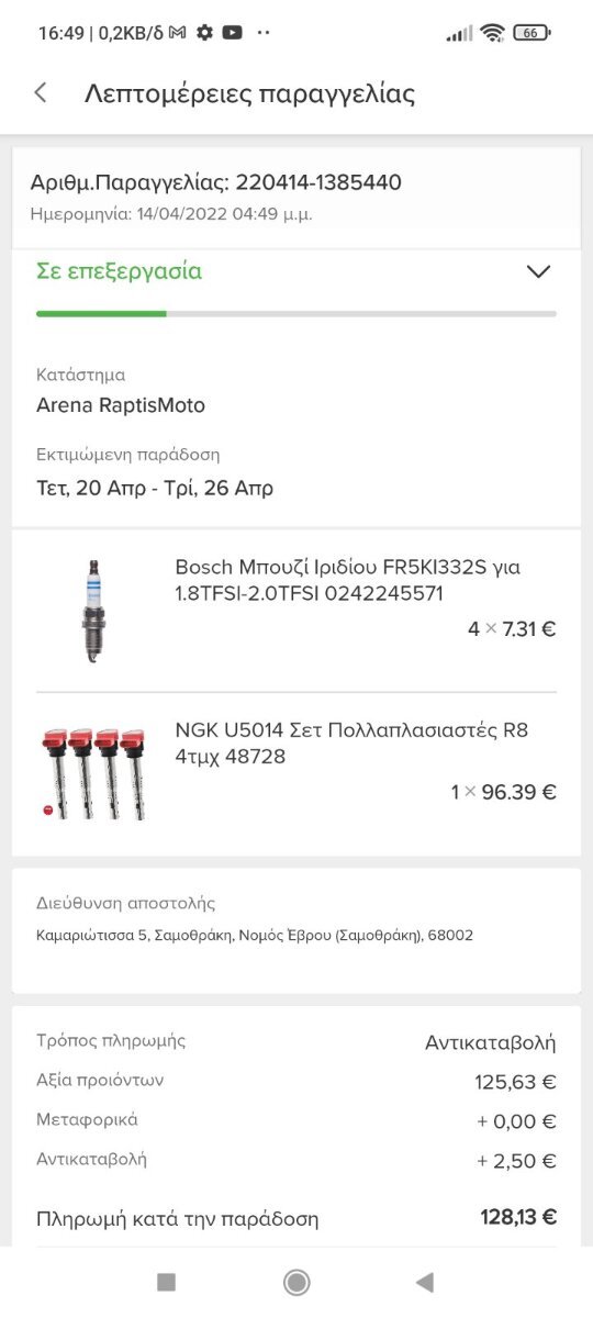

soundou Δημοσ. 13 Απριλίου 2022 Δημοσ. 13 Απριλίου 2022 αναβοσβηνει το check engine k epc κ ρεταρει στο ρελαντι κ στα χαμηλα.εβγαλα εναν εναν τους πολλαπλασιαστες κ ο 2+3 δεν κανουν διαφορα αν τους βγαλεις.ο 1+4 παει να σβησει.οποτε παμε για αλλαγη.λογικα θα αλλαξω κ μπουζια μαζι.μου προτεινανε τα r8 τα κοκκινα.μπουζια δεν ξερω τη φοραει.καποιος να μ δωσει λινκ απο 4αδες μπουζια κ πολλαπλασιαστες παρακαλω.Πιστευω φταιει αυτο που ρεταρει το αμαξι δεν θελω να πιστευω πως μπορει να ειναι κατι αλλο. ειναι του 2010 μοντελο

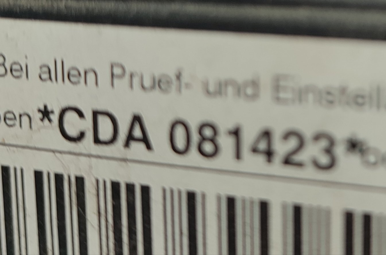

meletis_m Δημοσ. 13 Απριλίου 2022 Δημοσ. 13 Απριλίου 2022 (επεξεργασμένο) 23 λεπτά πριν, soundou είπε αναβοσβηνει το check engine k epc κ ρεταρει στο ρελαντι κ στα χαμηλα.εβγαλα εναν εναν τους πολλαπλασιαστες κ ο 2+3 δεν κανουν διαφορα αν τους βγαλεις.ο 1+4 παει να σβησει.οποτε παμε για αλλαγη.λογικα θα αλλαξω κ μπουζια μαζι.μου προτεινανε τα r8 τα κοκκινα.μπουζια δεν ξερω τη φοραει.καποιος να μ δωσει λινκ απο 4αδες μπουζια κ πολλαπλασιαστες παρακαλω.Πιστευω φταιει αυτο που ρεταρει το αμαξι δεν θελω να πιστευω πως μπορει να ειναι κατι αλλο. ειναι του 2010 μοντελο Γράψε αναλυτικά το κωδικό μοτέρ , να δω σε πρόγραμμα τι προτείνει ο κατασκευαστής ως μπουζί. Στο βιβλίο δε το αναφέρουν ; Επεξ/σία 13 Απριλίου 2022 από meletis_m

meletis_m Δημοσ. 13 Απριλίου 2022 Δημοσ. 13 Απριλίου 2022 30 λεπτά πριν, soundou είπε α σωστος.θα το τσεκαρω μετα που θα κατεβω. Γράψε το κωδικό βάσει άδειας , και το βράδυ θα κοιτάξω το πρόγραμμα ποια δίνει.
meletis_m Δημοσ. 13 Απριλίου 2022 Δημοσ. 13 Απριλίου 2022 3 ώρες πριν, soundou είπε δεν εχω τα βιβλια τα ειχα σουταρει οταν εφυγα απο αντιπροσωπεια.ουτε το κωδικο απο κασετοφωνο δεν μπορω να βρω να ξεμπλοκαρω.seat leon 1.8 tsi 160 ps 2010 μοντελο https://m.autodoc.gr/ngk/12775581 https://m.autodoc.gr/ngk/7006305 νομιζω αυτα τεριαζουν αν κ η τιμη που φαινεται τσιμπημενη Υπάρχουν 3 κινητήρες : ΒΥΤ -> 101905631Η τα γνήσια ΒΖΒ -> Bosch F6KPP332S CDAA ->101905631Η τα γνήσια 1

PLACEBO_89 Δημοσ. 14 Απριλίου 2022 Δημοσ. 14 Απριλίου 2022 22 ώρες πριν, soundou είπε αναβοσβηνει το check engine k epc κ ρεταρει στο ρελαντι κ στα χαμηλα.εβγαλα εναν εναν τους πολλαπλασιαστες κ ο 2+3 δεν κανουν διαφορα αν τους βγαλεις.ο 1+4 παει να σβησει.οποτε παμε για αλλαγη.λογικα θα αλλαξω κ μπουζια μαζι.μου προτεινανε τα r8 τα κοκκινα.μπουζια δεν ξερω τη φοραει.καποιος να μ δωσει λινκ απο 4αδες μπουζια κ πολλαπλασιαστες παρακαλω.Πιστευω φταιει αυτο που ρεταρει το αμαξι δεν θελω να πιστευω πως μπορει να ειναι κατι αλλο. ειναι του 2010 μοντελο BOSCH 0242245576 πλατινα BOSCH 0221604115 και γνησιος καπου στα 70ευρω
thanasisxask Δημοσ. 14 Απριλίου 2022 Δημοσ. 14 Απριλίου 2022 23 ώρες πριν, soundou είπε αναβοσβηνει το check engine k epc κ ρεταρει στο ρελαντι κ στα χαμηλα.εβγαλα εναν εναν τους πολλαπλασιαστες κ ο 2+3 δεν κανουν διαφορα αν τους βγαλεις.ο 1+4 παει να σβησει.οποτε παμε για αλλαγη.λογικα θα αλλαξω κ μπουζια μαζι.μου προτεινανε τα r8 τα κοκκινα.μπουζια δεν ξερω τη φοραει.καποιος να μ δωσει λινκ απο 4αδες μπουζια κ πολλαπλασιαστες παρακαλω.Πιστευω φταιει αυτο που ρεταρει το αμαξι δεν θελω να πιστευω πως μπορει να ειναι κατι αλλο. ειναι του 2010 μοντελο Αλλαγή ο Ν 2 και ο Ν 3 πολλαπλασιαστης. Όχι ο 1 και ο 4.
soundou Δημοσ. 14 Απριλίου 2022 Μέλος Δημοσ. 14 Απριλίου 2022 40 λεπτά πριν, thanasisxask είπε Αλλαγή ο Ν 2 και ο Ν 3 πολλαπλασιαστης. Όχι ο 1 και ο 4. 4αδα θα αλλαξω ολα μαζι
