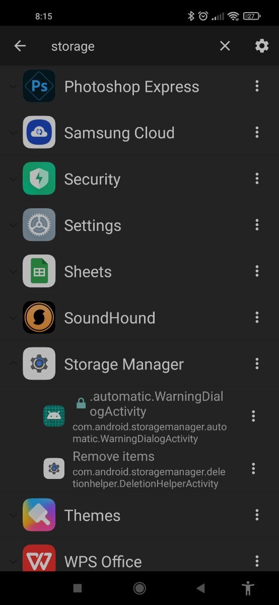

dkmaster Δημοσ. 14 Απριλίου 2022 Δημοσ. 14 Απριλίου 2022 1 ώρα πριν, Federacion είπε Τα 2α τα έκανα, το πρώτο δυστυχώς καμία σχέση με αυτό που βλέπω στο app εγώ Έχεις δίκαιο, άλλαξε τοποθεσία μετά το τελευταίο update. Στα αποτελέσματα που σου δίνει όταν γράφεις storage θα έχει και το settings, (κάτω από το security), πάτα settings και έπειτα θα σου βγάλει το storage, πατάς εκεί και θα εμφανιστεί στο cached data όπου μπορείς να κάνεις clear. Μόλις το τσέκαρα. Με το clear μπορεί να σου σβηστούν αποθηκευμένοι κωδικοί σε σελίδες, κ.λπ. αλλά όχι τα δεδομένα σου. 1

Federacion Δημοσ. 14 Απριλίου 2022 Μέλος Δημοσ. 14 Απριλίου 2022 8 ώρες πριν, dkmaster είπε Έχεις δίκαιο, άλλαξε τοποθεσία μετά το τελευταίο update. Στα αποτελέσματα που σου δίνει όταν γράφεις storage θα έχει και το settings, (κάτω από το security), πάτα settings και έπειτα θα σου βγάλει το storage, πατάς εκεί και θα εμφανιστεί στο cached data όπου μπορείς να κάνεις clear. Μόλις το τσέκαρα. Με το clear μπορεί να σου σβηστούν αποθηκευμένοι κωδικοί σε σελίδες, κ.λπ. αλλά όχι τα δεδομένα σου. Έγινε η προσπάθεια αλλά δεν διορθώθηκε το πρόβλημα. Σ ευχαριστώ πολύ!!! 1 ώρα πριν, chios είπε Αυτό που γράφεις δεν βγάζει νόημα, τι σχέση έχει το ρουτ με το αν φοράς global ή ΕΕΑ, το πιο πιθανό να μην φοράς global, μετά τους αριθμούς 12.5.4 τι γράμματα έχει; 12.5.4.0 RJOMIXM
