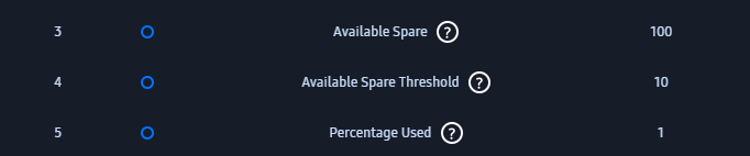

pirmen56 Δημοσ. 26 Οκτωβρίου 2022 Δημοσ. 26 Οκτωβρίου 2022 Στις 13/4/2022 στις 2:25 ΠΜ, mphxths είπε Bαλε τελευταια εκδοση sentinel και δες τι λεει. Γενικως τελευταιες εκδοσεις προγραμματων για να εχεις αξιοπιστες πληροφοριες. Το samsung magician τι δειχνει στα smart attributes. Καποιο που να "χτυπαει" με τιμες εκτος οριων ? Επισης τον εχεις τιγκαρισμενο ? Ποσα TBW εχει ο δισκος ?(Θα λεει το magician). Η samsung δινει για τον 870 evo 2TB απο ο,τι βλεπω 5 χρονια ή 1200 TBW , οποιο ερθει πρωτο. Επισης να ξερεις οτι καλο ειναι να μην τιγκαρεις τους SSD. Αν για παραδειγμα , ειναι 90% γεματος , και γραφεις σβηνεις συνεχως , οι εγγραφες γινονται στα ελευθερα cells και φθειρονται συνεχεια τα ιδια , μιας και τα υπολοιπα ειναι συνεχως κατελλειμενα. Αρα και να μην εχεις πιασει τα προβλεπομενα TBW , μπορει να εχει συσσωρευτει φθορα σε καποια cells. Για αυτο η samsung (και οι αλλες προφανως εταιριες) , μιλανε για περιπου 40-50% ελευθερο χωρο ωστε να υπαρχουν επαρκη cells ωστε η φθορα να "απλωνεται" σε πολλα cells και οχι στα ιδια και στα ιδια λιγα ελευθερα. Το λεει "over provisioning" και μπορει να το κανει αυτοματα το magician στους δισκους που το υποστηριζουν. Στην ουσια κοβει ενα partition συγκεκριμενου μεγεθους (που μπορεις να το ορισεις και εσυ) και το αφηνει αφορμαριστο ωστε να μην ειναι προσβασιμο απο τον χρηστη. Αρα υπαρχει παντα εκει αδειο και χρησιμοποιειται ωστε να εναλλασονται τα cells και να απλωνεται η φθορα ομοιομορφα. Αυτα τα ολιγα Δεν ξερω αν υφισταται η εννοια του "bad sector" στους SSD. Δεν ξερω αν βαζει καποιο οριο. Ισως αν το magician παψει να λεει "good" , τοτε να ειναι εφικτο να ζητησεις καποια αντικατασταση ή ο,τι τελοσπαντων προβλεπεται , εφοσον μιλαμε οτι δεν εχεις ξεπερασει 5ετια ή/και τα προβλεπομενα TBW. Overprovisioning έχουν από το εργοστάσιο οι SSD. Είναι κάποια cells που δεν φαίνονται καθόλου για να γράψεις. Όσο καλύτερο το μοντέλο τόσο μεγαλύτερο και το περιθώριο αυτό συνήθως. Οπότε δεν χρειάζεται σχεδόν τίποτα από μεριάς του χρήστη. Ίσως ένα ~20% ελεύθερο αν δεν είσαι 100% βέβαιος για τις πρακτικές του κατασκευαστή. Σημαντικά δεδομένα γενικά δεν κρατάμε ποτέ σε έναν δίσκο, όσο ποιοτικός και να είναι. Τρία backup σε τρεις intenso HDD έχουν απείρως μικρότερη πιθανότητα να σκάσουν ταυτόχρονα από ένα και μοναδικό backup σε κορυφαίας αξιοπιστίας δίσκο ίδιου συνολικού κόστους. https://www.techtarget.com/searchstorage/definition/overprovisioning-SSD-overprovisioning

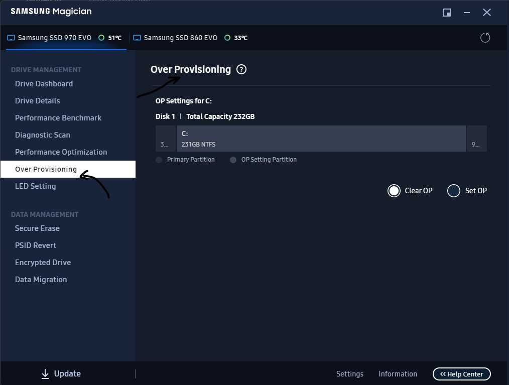

mphxths Δημοσ. 26 Οκτωβρίου 2022 Δημοσ. 26 Οκτωβρίου 2022 1 ώρα πριν, pirmen56 είπε Overprovisioning έχουν από το εργοστάσιο οι SSD. Είναι κάποια cells που δεν φαίνονται καθόλου για να γράψεις. Μπλεκεις το over-provisioning με τα "spare cells" του δισκου. Το 1ο ειναι αυτο που περιεγραψα στο ποστ μου. Αναλαμβανει το προγραμμα του κατασκευαστη του δισκου , να κοψει ενα partition , στο μεγεθος που θα του ορισεις εσυ , ωστε να υπαρχει παντα αυτος ο κενος χωρος για να μπορει να εναλλασει τις εγγραφες σε μεγαλο αριθμο cells και να γινεται η φθορα ομοιομορφα και "απλωμενη" σε οσο περισσοτερα cells. Καποιος απλα μπορει να εχει απενεργοποιημενο το over-provisioning και απλα να εχει τον νου του να κραταει ελευθερο χωρο στον δισκο του και να μην τον τιγκαρει. Αυτο που περιγραφεις εσυ ειναι τα "spare cells" , με τα οποια "αντικαθιστα" τα "τελειωμενα" cells. Αυτα δηλ που εχουν μαξαρει τον αριθμο που μπορουν να εγγραφτουν. Απο το ποσοστο των χρησιμοποιουμενων "spare cells" προκυπτει και το "health" του δισκου , τουλαχιστον στους samsung. O συγκεκριμενος δισκος εχει health 99%. Βλεπουμε πως προκυπτει αυτο. 100% των spare μειον 1% απο αυτα , που χρησιμοποιουνται , εχουμε 99%. Επισης βλεπουμε οτι σαν κατωτατο οριο εχει το 10%. Αν δηλ εχουν μεινει το 10% των spare cells διαθεσιμα , η κατασταση ειναι ... critical. Kαι εδω βλεπουμε την ρυθμιση του over-provisioning στο samsung magician ...
pirmen56 Δημοσ. 26 Οκτωβρίου 2022 Δημοσ. 26 Οκτωβρίου 2022 14 ώρες πριν, mphxths είπε Μπλεκεις το over-provisioning με τα "spare cells" του δισκου. Το 1ο ειναι αυτο που περιεγραψα στο ποστ μου. Αναλαμβανει το προγραμμα του κατασκευαστη του δισκου , να κοψει ενα partition , στο μεγεθος που θα του ορισεις εσυ , ωστε να υπαρχει παντα αυτος ο κενος χωρος για να μπορει να εναλλασει τις εγγραφες σε μεγαλο αριθμο cells και να γινεται η φθορα ομοιομορφα και "απλωμενη" σε οσο περισσοτερα cells. Καποιος απλα μπορει να εχει απενεργοποιημενο το over-provisioning και απλα να εχει τον νου του να κραταει ελευθερο χωρο στον δισκο του και να μην τον τιγκαρει. Αυτο που περιγραφεις εσυ ειναι τα "spare cells" , με τα οποια "αντικαθιστα" τα "τελειωμενα" cells. Αυτα δηλ που εχουν μαξαρει τον αριθμο που μπορουν να εγγραφτουν. Απο το ποσοστο των χρησιμοποιουμενων "spare cells" προκυπτει και το "health" του δισκου , τουλαχιστον στους samsung. O συγκεκριμενος δισκος εχει health 99%. Βλεπουμε πως προκυπτει αυτο. 100% των spare μειον 1% απο αυτα , που χρησιμοποιουνται , εχουμε 99%. Επισης βλεπουμε οτι σαν κατωτατο οριο εχει το 10%. Αν δηλ εχουν μεινει το 10% των spare cells διαθεσιμα , η κατασταση ειναι ... critical. Kαι εδω βλεπουμε την ρυθμιση του over-provisioning στο samsung magician ... Δεν αναφέρομαι σε spare cells με την έννοια που λες. Αναφέρομαι σε cells που δεν μπορείς να γράψεις ποτέ και τα οποία χρησιμοποιούνται διαρκώς για τον σκοπό του wear levelling. Έναν από τους σκοπούς του overprovisioning. https://www.techtarget.com/searchstorage/definition/overprovisioning-SSD-overprovisioning Αναφορά σε κείμενο Vendor-configured[εννοεί overprovisioning]. An SSD manufacturer might also set aside additional capacity to accommodate write-intensive workloads. The added capacity is anywhere from 7% to 28% -- and, sometimes, even more -- in addition to the inherent overprovisioning. This added capacity is also not available to the host. Υπάρχει ήδη φροντίδα για overprovisioning. Προφανώς σε φτηνιάρικους SSD αυτό το επιπλέον capacity είναι μικρότερο.
mphxths Δημοσ. 26 Οκτωβρίου 2022 Δημοσ. 26 Οκτωβρίου 2022 46 λεπτά πριν, pirmen56 είπε Δεν αναφέρομαι σε spare cells με την έννοια που λες. Αναφέρομαι σε cells που δεν μπορείς να γράψεις ποτέ και τα οποία χρησιμοποιούνται διαρκώς για τον σκοπό του wear levelling. Έναν από τους σκοπούς του overprovisioning. Μπορει να κανω λαθος , αλλα δεν λειτουργουν ετσι τετοια cells. Τα cells που χρησιμοποιουνται για τους σκοπους του "overprovisioning" , ειναι τα cells του κενου χωρου του δισκου. Για αυτο λεμε οτι δεν πρεπει να τον τιγκαρουμε , ωστε να μπορει να χρησιμοποιηθουν τα cells του κενου χωρου για να "απλωνεται" το wear leveling . To overprovisioning σαν λειτουργια , οχι σαν "ουσια" , ειναι αυτη που σου δειξα στο screenshot απο το επισημο εργαλειο της samsung και ακομα δεν νοεις να το καταλαβεις. Φαινεται ξεκαθαρα οτι μιλαει για partitioning και οχι για κρυφα cells. Και η ολη ουσια ειναι απλα , να κοψει ενα κομματι του δισκου να το κανει "unformatted partition" , αρα ο χρηστης να μην μπορει να το ακουμπησει (να γραψει σε αυτο) , να μενει παντα κενο οπως γινεται αντιληπτο και να μην εχει εννοια ο τελικος χρηστης να τσεκαρει συνεχως αν γεμισε ή οχι ο δισκος. Τιποτα παραπανω. Τα κρυφα cells στα οποια αναφερεσαι ειναι αυτα (δες το παρακατω σκρινσοτ) : oπου ο κατασκευαστης εχει βαλει στην ακρη 30gb για ωρα αναγκης και προφανως ο χρηστης δεν μπορει να τα ακουμπησει. Ποια ειναι η ωρα αναγκης ? Οταν cells απο τον χρησιμοποιουμενο χωρο φτασουν στα ορια των εγγραφων τους και ο δισκος θα τα αντικαταστησει με καποια απο αυτα των 30gb. Αυτα τα κρυφα cells δηλ , χρησιμοποιουνται ουσιαστικα για λογους overprovisioning αλλα οχι συνεχως , αλλα οταν παραστει αναγκη. Παραθετω απο εδω : "There are many reasons why host software would want to break up an NVMe SSD into multiple namespaces: for logical isolation, multi-tenancy, security isolation (encryption per namespace), write protecting a namespace for recovery purposes, overprovisioning to improve write performance and endurance and so on." Τωρα ο καθενας ας πιστεψει ο,τι θελει απο εδω και περα ...

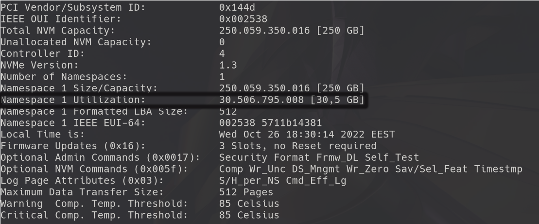

pirmen56 Δημοσ. 26 Οκτωβρίου 2022 Δημοσ. 26 Οκτωβρίου 2022 27 λεπτά πριν, mphxths είπε Μπορει να κανω λαθος , αλλα δεν λειτουργουν ετσι τετοια cells. Τα cells που χρησιμοποιουνται για τους σκοπους του "overprovisioning" , ειναι τα cells του κενου χωρου του δισκου. Για αυτο λεμε οτι δεν πρεπει να τον τιγκαρουμε , ωστε να μπορει να χρησιμοποιηθουν τα cells του κενου χωρου για να "απλωνεται" το wear leveling . To overprovisioning σαν λειτουργια , οχι σαν "ουσια" , ειναι αυτη που σου δειξα στο screenshot απο το επισημο εργαλειο της samsung και ακομα δεν νοεις να το καταλαβεις. Φαινεται ξεκαθαρα οτι μιλαει για partitioning και οχι για κρυφα cells. Και η ολη ουσια ειναι απλα , να κοψει ενα κομματι του δισκου να το κανει "unformatted partition" , αρα ο χρηστης να μην μπορει να το ακουμπησει (να γραψει σε αυτο) , να μενει παντα κενο οπως γινεται αντιληπτο και να μην εχει εννοια ο τελικος χρηστης να τσεκαρει συνεχως αν γεμισε ή οχι ο δισκος. Τιποτα παραπανω. Τα κρυφα cells στα οποια αναφερεσαι ειναι αυτα (δες το παρακατω σκρινσοτ) : oπου ο κατασκευαστης εχει βαλει στην ακρη 30gb για ωρα αναγκης και προφανως ο χρηστης δεν μπορει να τα ακουμπησει. Ποια ειναι η ωρα αναγκης ? Οταν cells απο τον χρησιμοποιουμενο χωρο φτασουν στα ορια των εγγραφων τους και ο δισκος θα τα αντικαταστησει με καποια απο αυτα των 30gb. Αυτα τα κρυφα cells δηλ , χρησιμοποιουνται ουσιαστικα για λογους overprovisioning αλλα οχι συνεχως , αλλα οταν παραστει αναγκη. Παραθετω απο εδω : "There are many reasons why host software would want to break up an NVMe SSD into multiple namespaces: for logical isolation, multi-tenancy, security isolation (encryption per namespace), write protecting a namespace for recovery purposes, overprovisioning to improve write performance and endurance and so on." Τωρα ο καθενας ας πιστεψει ο,τι θελει απο εδω και περα ... Δεν έχουν όλοι Samsung SSD. Δεν υπάρχει ας πούμε στον δικό μου το εργαλείο software που αναφέρεις. Άρα τι; Είναι αφημένοι στη μοίρα τους; Υπάρχουν σαφείς οδηγίες στην πλειονότητα των κατασκευαστών που να λένε "κάντε χρήση το 70% από αυτό που χρυσοπληρώσατε, αλλιώς...;". Αν είναι έτσι θα ήθελα να το δω σε επίσημο manual εταιρείας(και πέρα από Samsung), γιατί δεν θυμάμαι κάτι τέτοιο. Όσα είπα αναφέρονται σε πηγή που παρέθεσα. Μιλάει ξεκάθαρα για cells που δεν τα βλέπεις ποτέ(ούτε με software, τουλάχιστον τρίτων), αλλά χρησιμοποιούνται για overprovisioning. Στις 13/4/2022 στις 2:25 ΠΜ, mphxths είπε Η samsung δινει για τον 870 evo 2TB απο ο,τι βλεπω 5 χρονια ή 1200 TBW , οποιο ερθει πρωτο. Επισης να ξερεις οτι καλο ειναι να μην τιγκαρεις τους SSD. Αν για παραδειγμα , ειναι 90% γεματος , και γραφεις σβηνεις συνεχως , οι εγγραφες γινονται στα ελευθερα cells και φθειρονται συνεχεια τα ιδια , μιας και τα υπολοιπα ειναι συνεχως κατελλειμενα. Αρα και να μην εχεις πιασει τα προβλεπομενα TBW , μπορει να εχει συσσωρευτει φθορα σε καποια cells. Ακριβώς αυτό που έχω κάνει bold ΔΕΝ είναι το wear leveling. Το wear leveling φροντίζει ώστε να γράφονται δεδομένα πάντα στα blocks που έχουν τις λιγότερες εγγραφές ώστε να επιτευχθεί ομοιόμορφη φθορά. Άσχετα αν το pc βλέπει τα γραμμένα δεδομένα ως στατικά, για τον SSD συνέχεια μεταφέρονται από block σε block. Χρειάζεται όμως κάποιο spare capacity για να δουλέψει. Αυτό λοιπόν σε μεγάλο βαθμό το φροντίζουν οι κατασκευαστές με τις μεθόδους που προαναφέραμε.
