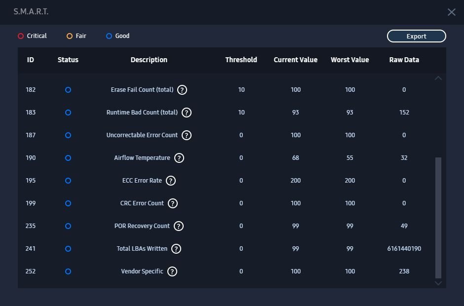

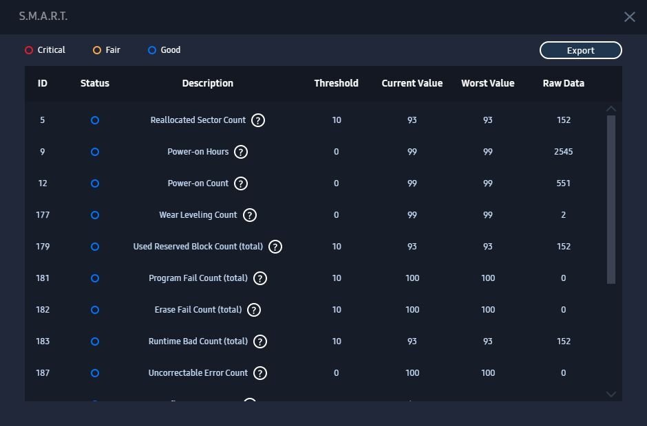

Ultimategr Δημοσ. 13 Απριλίου 2022 Δημοσ. 13 Απριλίου 2022 Καλησπερα,εχω τον Samsung ssd 870 evo 2 TB ενα χρονο περιπου.Συχνα μεσο διαφορων προγραμματων ελεγχω την υγεια ολων τον δισκων,ενω η υγεια του τις προηγουμενες μερες ηταν στο 100%,σημερα ξαφνικα το hard disk sentinel την δειχνει στο 81% και αναφερει οτι υπαρχουν 152 bad sectors.To crystal disk info και το ssdlife pro δειχνουν την υγεια στο 93%. Ξαφνικα δηλαδη η υγεια του δισκου εκανε βουτια και επεσε αρκετα.Το samsung magician δειχνει την υγεια στo good αλλα οταν τρεχω το extended smart self test μετα απο 5 λεπτα πεταει σφαλμα και σταματαει. Εκανα στον δισκο secure erase με το samsung magician καθως και τον δοκιμασα και σε αλλο υπολογιστη αλλα η υγεια του ειναι στα ιδια πεσμενα επιπεδα. Ο δισκος ειναι εντος εγγυησης,να τον στειλω για αντικατασταση?Βαζουν καποιο οριο στην υγεια του δικσου και στους bad sectors για να τον αντικαταστησουν?
mphxths Δημοσ. 13 Απριλίου 2022 Δημοσ. 13 Απριλίου 2022 Bαλε τελευταια εκδοση sentinel και δες τι λεει. Γενικως τελευταιες εκδοσεις προγραμματων για να εχεις αξιοπιστες πληροφοριες. Το samsung magician τι δειχνει στα smart attributes. Καποιο που να "χτυπαει" με τιμες εκτος οριων ? Επισης τον εχεις τιγκαρισμενο ? Ποσα TBW εχει ο δισκος ?(Θα λεει το magician). Η samsung δινει για τον 870 evo 2TB απο ο,τι βλεπω 5 χρονια ή 1200 TBW , οποιο ερθει πρωτο. Επισης να ξερεις οτι καλο ειναι να μην τιγκαρεις τους SSD. Αν για παραδειγμα , ειναι 90% γεματος , και γραφεις σβηνεις συνεχως , οι εγγραφες γινονται στα ελευθερα cells και φθειρονται συνεχεια τα ιδια , μιας και τα υπολοιπα ειναι συνεχως κατελλειμενα. Αρα και να μην εχεις πιασει τα προβλεπομενα TBW , μπορει να εχει συσσωρευτει φθορα σε καποια cells. Για αυτο η samsung (και οι αλλες προφανως εταιριες) , μιλανε για περιπου 40-50% ελευθερο χωρο ωστε να υπαρχουν επαρκη cells ωστε η φθορα να "απλωνεται" σε πολλα cells και οχι στα ιδια και στα ιδια λιγα ελευθερα. Το λεει "over provisioning" και μπορει να το κανει αυτοματα το magician στους δισκους που το υποστηριζουν. Στην ουσια κοβει ενα partition συγκεκριμενου μεγεθους (που μπορεις να το ορισεις και εσυ) και το αφηνει αφορμαριστο ωστε να μην ειναι προσβασιμο απο τον χρηστη. Αρα υπαρχει παντα εκει αδειο και χρησιμοποιειται ωστε να εναλλασονται τα cells και να απλωνεται η φθορα ομοιομορφα. Αυτα τα ολιγα 1 ώρα πριν, Ultimategr είπε Βαζουν καποιο οριο στην υγεια του δικσου και στους bad sectors για να τον αντικαταστησουν? Δεν ξερω αν υφισταται η εννοια του "bad sector" στους SSD. Δεν ξερω αν βαζει καποιο οριο. Ισως αν το magician παψει να λεει "good" , τοτε να ειναι εφικτο να ζητησεις καποια αντικατασταση ή ο,τι τελοσπαντων προβλεπεται , εφοσον μιλαμε οτι δεν εχεις ξεπερασει 5ετια ή/και τα προβλεπομενα TBW. 1 2

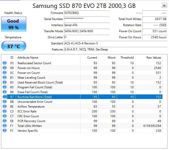

Ultimategr Δημοσ. 13 Απριλίου 2022 Μέλος Δημοσ. 13 Απριλίου 2022 Ψαχνοτας στο google βρηκα αυτο https://www.techpowerup.com/forums/threads/samsung-870-evo-beware-certain-batches-prone-to-failure.291504/ Προκειται για καποιο γενικο προβλημα των 870 evo?Σκεφτομουν αυτες τις μερες να αγορασω τον samsung evo 4tb αλλα πλεον προβληματιζομαι. *Το διαγνωστικο του samsung magician δεν εχει τελειωσει ακομα. Παρακατω ενα screenshot απο το crystaldiskinfo

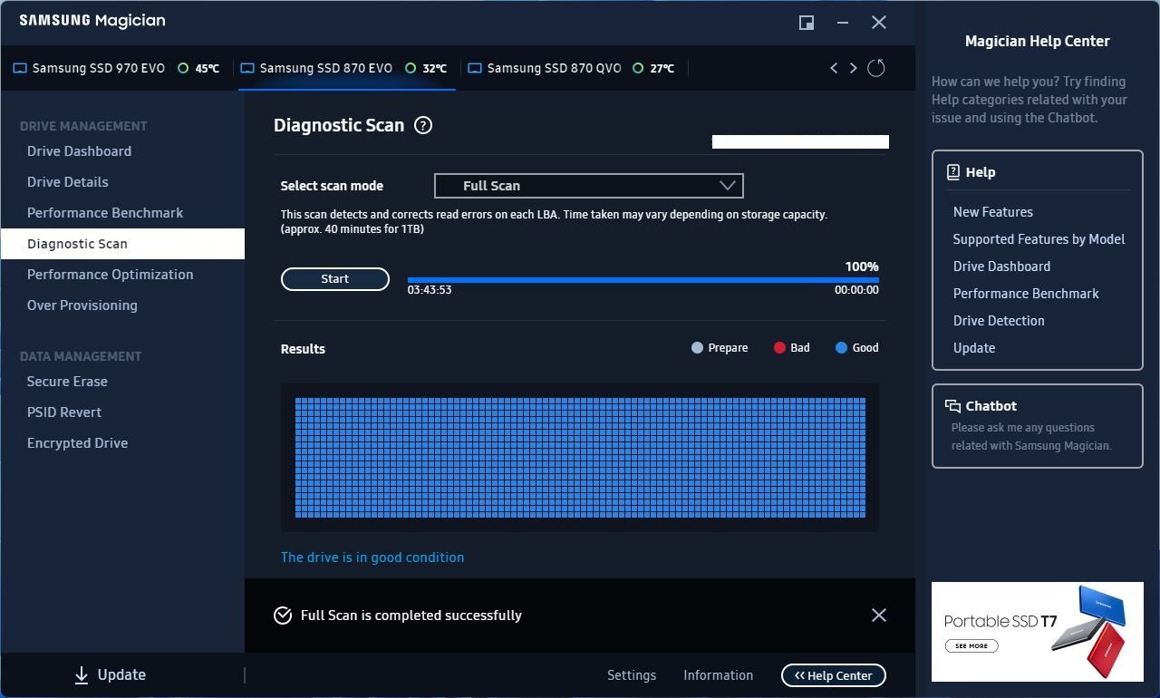

Ultimategr Δημοσ. 13 Απριλίου 2022 Μέλος Δημοσ. 13 Απριλίου 2022 Ο δισκος τελικα περασε ολα τα διαγνωστικα τεστ του samsung magician με επιτυχια.Χθες στο extended smart self test εβγαζε σφαλμα μετα απο δεκα λεπτα περιπου και εγραφε aborted by unknown error καθως και failingg LBA και τις τρεις φορες που επιχειρησα να το τρεξω,ενω σημερα ολοκληρωθηκε με επιτυχια(ισως να βοηθησε το secure erase που εκανα). Το sentinel εξακολουθει να δειχνει την υγεια στο 81%. Ελεγα να τον στειλω για rma αλλα να υποθεσω οτι αφου περναει με επιτυχια τα διαγνωστικα τεστ του magician και το smart ειναι ενταξει θα αρνηθουν να τον αλλαξουν στα πλαισια της εγγυησης.Το θεμα ειναι κατα ποσο πλεον μπορω να τον εμπιστευτω.
