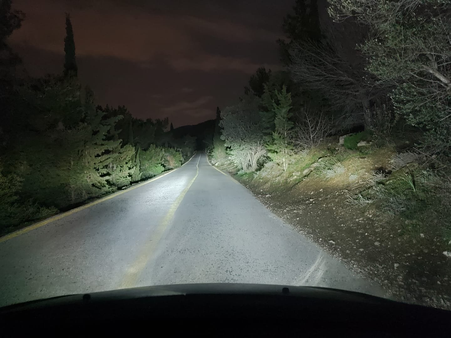

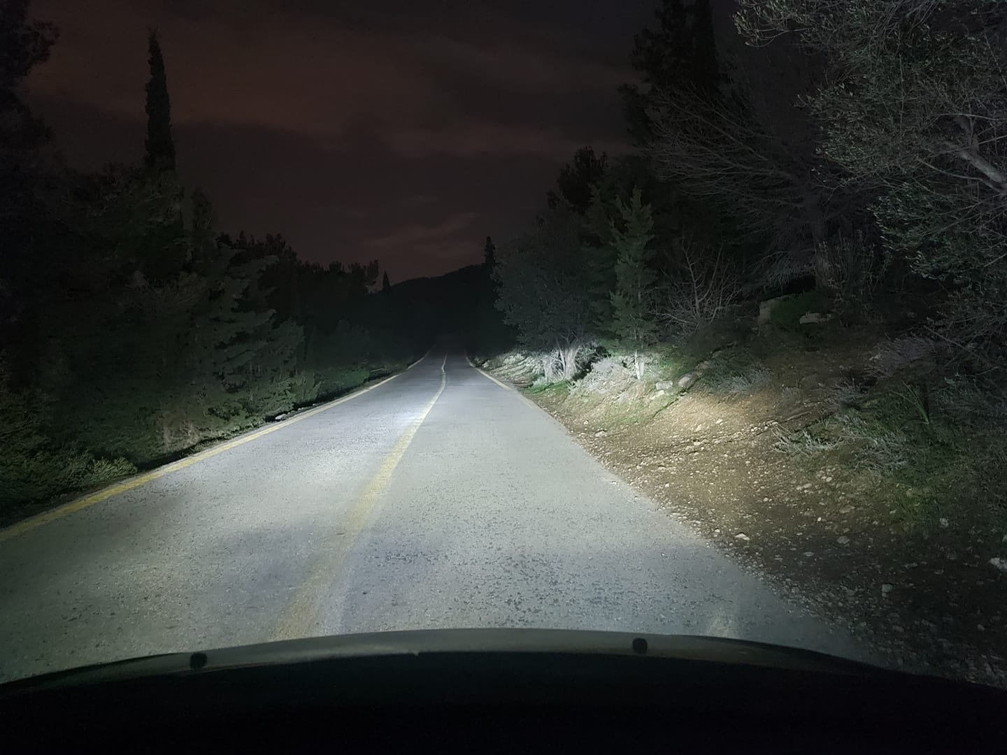

nick#18 Δημοσ. 19 Ιουλίου 2022 Δημοσ. 19 Ιουλίου 2022 (επεξεργασμένο) 15 ώρες πριν, panosvo είπε Καλησπέρα, για toyota yaris Μοντέλο 2013 (XP130), τι προτείνεται για φώτα Led, καταρχάς μπορώ να βάλω χωρίς πρόβλημα με αντανακλάσεις και τύφλωση των απέναντι οδηγών. Τώρα φοράει τις λάμπες αλογόνου όπως αγοράστηκε. Έχω δει από τις "επίσημες" εταιρείες ότι οι λαμπτήρες είναι μέχρι 23W (1600 lumens), ενώ από άλλες aftermarket είναι 55 με 60W με πολλά περισσότερα Lumens. Ποια είναι η γνώμη σας....; Επίσης τα ίδια σχετικά με Hyundai getz του 2004 . Ευχαριστώ Μετα απο αρκετο πειραματισμο με led λαμπες σε διαφορα αυτοκινητα φιλων με στοχο να βλεπεις και να μη στραβωνεις το συμπαν γυρω σου, μπορω να σου προτεινω με απολυτη σιγουρια τις Novsight n11s H4 για το getz σου.. Αν παρατηρησεις στις φωτο παρακατω με μικρη και μεγαλη σκαλα, η δεσμη ειναι παρα πολυ καλη με τελειωμα και γραμμη. Επισης μπαινουν σε 10 λεπτα χωρις πατεντες. Το αμαξι στις φωτο ειναι getz 2004 pre-facelift. Επεξ/σία 19 Ιουλίου 2022 από nick#18 2
panosvo Δημοσ. 19 Ιουλίου 2022 Δημοσ. 19 Ιουλίου 2022 (επεξεργασμένο) Οπότε για το Getz πάμε σε H4 και είναι αυτά το yaris νομίζω φοράει και αυτό H4 οπότε μάλλον πάμε στα ίδια. Επίσης υπάρχει μια παρανόηση για την μάρκα novsight, στο site www.novsights.com δεν τα βρίσκω, μάλλον το "s" στο τέλος του site υποδηλώνει ότι έχει άλλη μάρκα. Τα n11s είναι σύνολο 10.000lumens, οπότε 5.000 για το κάθε ένα, πιστεύω είναι υπεραρκετό σε σχέση με τα 1.500 lms που δίνει τα εργοστασιακά. Επίσης από ότι βλέπω όλες σχεδόν έχουν ανεμιστηράκι, εκεί θα έχουμε κάποιο θέμα; Ακόμη η novsight, έχει και ποιο καινούργια μοντέλα, αξίζει να τα δούμε; Επεξ/σία 19 Ιουλίου 2022 από panosvo

nick#18 Δημοσ. 19 Ιουλίου 2022 Δημοσ. 19 Ιουλίου 2022 (επεξεργασμένο) 5 ώρες πριν, panosvo είπε Οπότε για το Getz πάμε σε H4 και είναι αυτά το yaris νομίζω φοράει και αυτό H4 οπότε μάλλον πάμε στα ίδια. Επίσης υπάρχει μια παρανόηση για την μάρκα novsight, στο site www.novsights.com δεν τα βρίσκω, μάλλον το "s" στο τέλος του site υποδηλώνει ότι έχει άλλη μάρκα. Τα n11s είναι σύνολο 10.000lumens, οπότε 5.000 για το κάθε ένα, πιστεύω είναι υπεραρκετό σε σχέση με τα 1.500 lms που δίνει τα εργοστασιακά. Επίσης από ότι βλέπω όλες σχεδόν έχουν ανεμιστηράκι, εκεί θα έχουμε κάποιο θέμα; Ακόμη η novsight, έχει και ποιο καινούργια μοντέλα, αξίζει να τα δούμε; Ναι αυτες ειναι οι λαμπες. Σιγουρα θα μπορουσες να δοκιμασεις και καποιο ποιο νεο μοντελο απλως αυτες μπορω να σου πω πως του εχουν κατσει 100% σωστα. Και σε αλλα αυτοκινητα παλι novsight εχουν κατσει σωστα αλλα και σε αλλα οχι.. Αυτες οι κοκκινες στο getz, σε swift και twingo ειναι κομπλε.. σε 206 με ιμιτασιον ομως φαναρια, ηταν χαλια.. Οι πρασινες που εχουν οι N8 με 15000 lumen ανα ζευγαρι, στο getz δεν εκατσαν τοσο καλα! ειχε ανομοιομορφη δεσμη! Σιγουρα τα παραπανω lumen ειναι περισσοτερο φως που οντως το εχω δει και στην πραξη αλλα στο getz με τις κοκκινες ποτε δεν ειπα "δε βλεπω, να ειχα λιγο πιο δυνατο φως" Οσο για το site της novsight, δεν εχω βγαλει ποτε ακρη τι και πως.. παντα λειπουν πολλα μοντελα λαμπες ενω ο αντιπροσωπος τους τις εισαγει κανονικα οταν του τελειωσουν.. Στο yaris βεβαιωσου πως θα χωρεσουν και θα ειναι οκ αν εχει πισω απο το φαναρι πλαστικο καπακι (στο getz εχει λαστιχενια καπακια*) Εχεις στο νου σου οτι γενικα αυτες ειναι πιο μαζεμενες σε σχεση με αλλες στο ποσο προεξεχουν πισω. Αν εχεις προβλημα με αυτο, δες τις novsight F10 H4 που μοιαζουν με καρχαριακια και χωρανε σιγουρα λογο σχεδιασμου.. εχω πολυ καλο feedback απο φιλο που τις εχει βαλει σε 2 αγροτικα αλλα δεν τις εχω δει απο κοντα. *στο getz, βγαζεις τα λαστιχενια καπακια, βαζεις τη βαση της λαμπας στο φαναρι, ξαναβαζεις το λαστιχενιο καπακι και βαζεις τη λαμπα απο πισω στην τρυπα με τροπο που τα led να κοιτανε δεξια-αριστερα και τα 2 αυτα ασημι "αυτακια" να κοιταζουν προς τα πανω. Γενικα εχουν συγκεκριμενο τροπο που μπαινουν, ειναι με "μιση στροφη" πανω στη βαση. Στο λεω γιατι μπορουν να μπουν και με τα led να κοιτανε πανω κατω στο φαναρι που ειναι λαθος. Θα το καταλαβεις οταν τις πιασεις στα χερια σου. Κρατα αυτο το δεξια-αριστερα και τα αντιστοιχα παρομοια "αυτακια" της καθε λαμπας να κοιταζουν πανω για ολες τις Η4 σε led. Επεξ/σία 19 Ιουλίου 2022 από nick#18

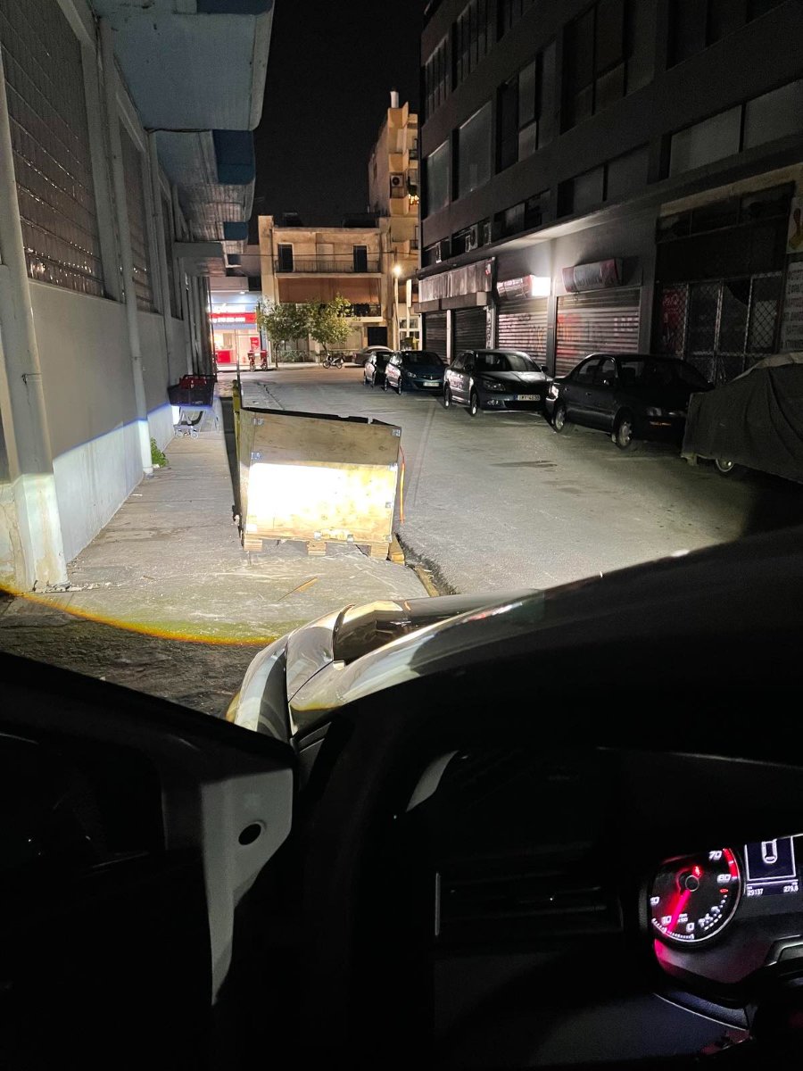

dafnoula13 Δημοσ. 25 Ιουλίου 2022 Δημοσ. 25 Ιουλίου 2022 Στις 19/7/2022 στις 11:43 ΠΜ, nick#18 είπε Μετα απο αρκετο πειραματισμο με led λαμπες σε διαφορα αυτοκινητα φιλων με στοχο να βλεπεις και να μη στραβωνεις το συμπαν γυρω σου, μπορω να σου προτεινω με απολυτη σιγουρια τις Novsight n11s H4 για το getz σου.. Αν παρατηρησεις στις φωτο παρακατω με μικρη και μεγαλη σκαλα, η δεσμη ειναι παρα πολυ καλη με τελειωμα και γραμμη. Επισης μπαινουν σε 10 λεπτα χωρις πατεντες. Το αμαξι στις φωτο ειναι getz 2004 pre-facelift. Έτσι όπως τα βλέπω.... τυφλώνουν...
fabiawrc Δημοσ. 26 Ιουλίου 2022 Δημοσ. 26 Ιουλίου 2022 (επεξεργασμένο) 1:Οι λάμπες Led ΔΕΝ ΚΑΝΟΥΝ για χρήση με projectors. 2:Εχουν 2 Led chip ενα σε καθε πλευρα, με αποτελεσμα το φως μεσα στον ανακλαστήρα του projector να μην κατανεμεται ομοιομορφα. Αποτελεμα? Κακη κατανομη του φωτος με κενα σημεια στο δρομο. 3:Γιαυτο τον λογο εχουν βγαλει Led με ενα chip στο κεντρο στην ακρη της λαμπας ωστε να φωτιζει 360.Αποδιδει καλυτερα. 4:Παιζει μεγαλο ρολο σε ποιο υψος ειναι τοποθετημενο το Led chip.Ενας projector η ενας reflector ειναι σχεδιασμενος να αποδιδει σωστα με συγκεκριμενο υψος απο την πηγη της λαμπας. Σε πολλες λαμπες LED εχουν διαφορετικο υψος και φυσικα το σωστο patern output παει περιπατο. Glare, κακη κατανομη φωτος,χαμηλη αποοδοση. 5:Αν εχεις projector με xenon(ενοειται χωρις φθορα στο ανακλαστηρα βλεπε 6) θα βαλεις xenon λαμπα.Διαλεγεις μια επωνυμη osram-philips η morimoto (απο εξωτερικο) και τελειωνεις σε σχεση με τα κινεζικα σκουπιδια. 6:Οσοι εχετε φαναρια με projectors ,και παρατηρειτε οτι δεν εχετε ικανοποιητικο φως ,κοιταμε 2 πραγματα. Α: Την γηρανση της λαμπας xenon,οπου χανει τα lumen της,flickering, αλλαγη αποχρωσης. Β:Απο την θερμοκρασια της λαμπας xenon μαζι και με την uv ακτινοβολια,γινεται φθορα στην επιστρωση του ανακλαστηρα. Μαυριζει η γινεται ματ η επιστρωση αλουμινιου και το φως εγκλωβιζεται μεσα στο κουβουκλιο. 7:ΕΑΝ ΕΠΙΛΕΞΕΙΣ 55watt λαμπα xenon σε projector που ειναι για 35watt θα παρεις στο χερι τον ανακλαστηρα γρηγοροτερα λογω μεγαλυτερης θερμοκρασιας. Yπαρχουν αυτοκινητα με projectors αλλα με λαμπες αλογονου απο το εργοστασιο.Mε 35watt HId xenon γινεται δουλεια. Εκει η μονη λυση ειναι αντικατασταση με ιδιας μορφης projector ανωτερης ποιοτητας η αν μπορεις να πας απο 2.5 σε 3 ιντσες ακομα καλυτερα. Η φωτο που εχει ποσταρει ο Νick#18 με το Getz στην μεσαια σκαλα ειναι τουλαχιστον απαραδεκτη.Κακιστο patern, κενα, glare ,cut off δεν υπαρχει. Εαν θελετε να φτιαξετε σοβαρα τα φωτα σας και να μην ειστε εγληματιες στο δρομο,γιατι βριζω καθε μερα με αυτα που βλεπω,η λυση ειναι μονο μια. Retrofit στα φαναρια. 1: Eχεις απλα φαναρια?ανοιγμα και βαζεις HId projector η επιλεγεις Bi-Led projector. 2:Εχεις φαναρι με projector?Αναβαθμιζεις σε καλυτερη ποιοτητα,αλλαζεις λαμπες σε κατι επωνυμο η πας σε Bi-led. Retrofit σε αυτοκινητο φιλου με Bi-led...... Επεξ/σία 26 Ιουλίου 2022 από fabiawrc 5 1
