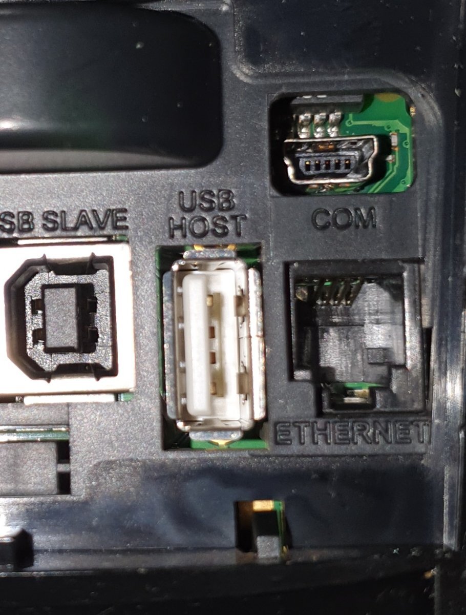

poulinos Δημοσ. 11 Απριλίου 2022 Δημοσ. 11 Απριλίου 2022 11 minutes ago, SabotazNic said: Προφανώς πήρα τηλ στην epay και η προσωρινή λύση είναι να το έχω συνδεδεμένο με το ethernet. Όμως, τα τσακάλια έχουν πάνω στο μηχάνημα τους mini ethernet και δεν μπορώ να χρησιμοποιήσω την παλιά προέκταση ethernet που έχω, αλλά έχω μια προέκταση από πιο παλιά dial up. Καμία ιδέα γιατί δεν συνδέεται με την τηλεφωνική θύρα? Δοκίμασα και κατευθείαν στον τοίχο, αλλά ούτε και τότε. Βγάζει συνέχεια connection error check the cable κάτι τέτοιο. Στο ρουτερ δοκίμασα και της 2 θύρες που έχει Μέσα στην σελίδα της cosmote, δεν εμφανίζεται ως συσκευή στις voip συσκευές (δεν ξέρω αν θα έπρεπε κανονικά) Δοκίμασα το παλιό pos της alpha Bank και λειτουργεί κανονικά από το dial up. Οπότε τι κάνω? Επικοινωνώ με cosmote? φωτο απο το ethernet του pos plz 1

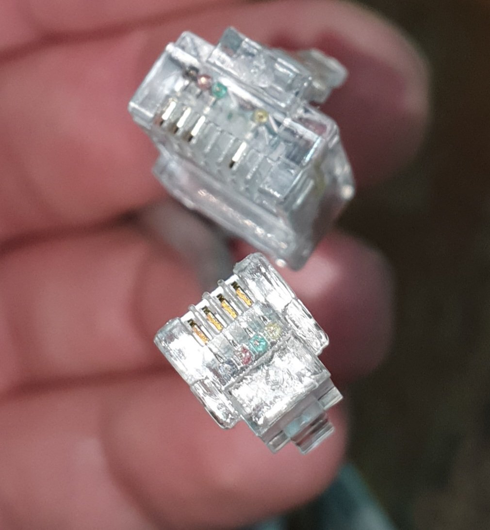

SabotazNic Δημοσ. 11 Απριλίου 2022 Μέλος Δημοσ. 11 Απριλίου 2022 42 λεπτά πριν, poulinos είπε φωτο απο το ethernet του pos plz Λοιπόν, τελικά πήρα το magic kit box ή λως λέγεται από το προηγούμενο pos και το έβαλα προσωρινά και δουλεύει το ethernet. Βέβαια, αν επιστρέψουμε το παλιό pos στην alpha, θα πρέπει μάλλον να το επιστρέψουμε και αυτό (αν και θα προσπαθήσουμε να κάνουμε την πάπια. Η epay πλέον δεν το παρέχει αυτό το αξεσουάρ (ότι να ναι)) Τέλος πάντων, ξέρεις αν μπορώ να φέρω κάποιον να μου αλλάξει την άκρη του ethernet καλωδίου που έχω, σε αυτό το "mini ethernet"? @poulinosάλλες 2 φώτο. Τώρα παρατήρησα ότι και τι ethernet χρησιμοποιεί 4 pins, οπότε λογικά γίνεται.
Ntinaras Δημοσ. 11 Απριλίου 2022 Δημοσ. 11 Απριλίου 2022 1 ώρα πριν, SabotazNic είπε Προφανώς πήρα τηλ στην epay και η προσωρινή λύση είναι να το έχω συνδεδεμένο με το ethernet. Όμως, τα τσακάλια έχουν πάνω στο μηχάνημα τους mini ethernet και δεν μπορώ να χρησιμοποιήσω την παλιά προέκταση ethernet που έχω, αλλά έχω μια προέκταση από πιο παλιά dial up. Καμία ιδέα γιατί δεν συνδέεται με την τηλεφωνική θύρα? Δοκίμασα και κατευθείαν στον τοίχο, αλλά ούτε και τότε. Βγάζει συνέχεια connection error check the cable κάτι τέτοιο. Στο ρουτερ δοκίμασα και της 2 θύρες που έχει Μέσα στην σελίδα της cosmote, δεν εμφανίζεται ως συσκευή στις voip συσκευές (δεν ξέρω αν θα έπρεπε κανονικά) Δοκίμασα το παλιό pos της alpha Bank και λειτουργεί κανονικά από το dial up. Οπότε τι κάνω? Επικοινωνώ με cosmote? Μα το pos δεν ειναι Dial up. Πρακτικα αυτο ειναι ανταπτορας απο rj 11 se 45 αλλα παλι ειναι ethernet, αλλα με 4 αγωγους αρα max 100ρι... 1 1

poulinos Δημοσ. 11 Απριλίου 2022 Δημοσ. 11 Απριλίου 2022 ειναι καλωδιο απο την μια rj11 και απο την αλλη τα pins πανε στο 1 2 3 6 σε rj45 1 hour ago, SabotazNic said: Λοιπόν, τελικά πήρα το magic kit box ή λως λέγεται από το προηγούμενο pos και το έβαλα προσωρινά και δουλεύει το ethernet. Βέβαια, αν επιστρέψουμε το παλιό pos στην alpha, θα πρέπει μάλλον να το επιστρέψουμε και αυτό (αν και θα προσπαθήσουμε να κάνουμε την πάπια. Η epay πλέον δεν το παρέχει αυτό το αξεσουάρ (ότι να ναι)) Τέλος πάντων, ξέρεις αν μπορώ να φέρω κάποιον να μου αλλάξει την άκρη του ethernet καλωδίου που έχω, σε αυτό το "mini ethernet"? @poulinosάλλες 2 φώτο. Τώρα παρατήρησα ότι και τι ethernet χρησιμοποιεί 4 pins, οπότε λογικά γίνεται. 1
SabotazNic Δημοσ. 11 Απριλίου 2022 Μέλος Δημοσ. 11 Απριλίου 2022 2 λεπτά πριν, poulinos είπε ειναι καλωδιο απο την μια rj11 και απο την αλλη τα pins πανε στο 1 2 3 6 σε rj45 Ναι βασικά όταν τραβούσα την φώτο είδα ότι έχει και τα χρώματα, οπότε οκ
