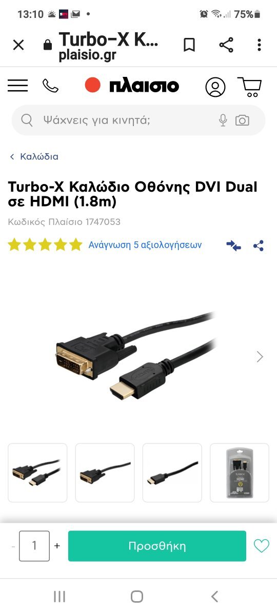

Γιάννης Platano Δημοσ. 11 Απριλίου 2022 Μέλος Δημοσ. 11 Απριλίου 2022 (επεξεργασμένο) Ένα τέτοιο καλώδιο δεν θα μπορούσε να μεταφέρει ήχο και εικόνα από τον υπολογιστή στην τηλεόραση; Γραφει : Καλώδιο Αudio Video Επεξ/σία 11 Απριλίου 2022 από Γιάννης Platano 1
atheatos Δημοσ. 11 Απριλίου 2022 Δημοσ. 11 Απριλίου 2022 Όχι. Ξαναδιάβασε από την αρχή το τοπικ που άνοιξες. Δεν βγάζει η DVI ήχο ότι και να γράφει το πλαίσιο. Πρέπει να πάρεις από την έξοδο ήχου του υπολογιστή . Ειλικρινα μετά από τόσα ποστ να κανείς τέτοια ερώτηση είναι τραγικό….
bbbb Δημοσ. 11 Απριλίου 2022 Δημοσ. 11 Απριλίου 2022 (επεξεργασμένο) Eγώ πάντως έτσι που είδα το pc σου στις φωτό του μαγαζιού δεν μου φαίνεται ότι παίρνεις εικόνα απο dvi. Το pc αυτό απο πίσω έχει πέραν των usb και lan και τον ήχο, άλλες 3 υποδοχές. Η πρώτη όπως το κοιτάμε απο αριστερά είναι σειριακή θύρα,δεν κάνει για εικόνα. Η 2η απλή vga οπότε αν σύνδεσες εκεί, τότε έχεις απο vga σε hdmi ή απο vga σε dvi και μετά hdmi οπότε ήχος δεν.. Το καλώδιο που δείχνεις θέλει και ένα ακόμη ενδιάμεσο αντάπτορα για να μπει στο pc σου εκτός και αν το δικό σου έχεις άλλες θύρες Η 2η είναι display port οπότε αν σύνδεσες εκεί έχεις απο display port σε hdmi και όχι απο dvi. Θεωρητικά το displayport θα μπορούσε ίσως να μεταφέρει ήχο αλλά στα συγκεκριμένα sff δεν... Οπότε πας πάλι στη λύση που είπαν πιο πάνω τα παιδιά με το hdmi και το 3,5αρι καλώδιο αν παίξει Edit Τελικά βλέπω ότι υπάρχουν 2 εκδόσεις. Μια με vga/display port και μια με vga/dvi. Κανένα απο τα 2 όμως, δεν μεταφέρει ήχο Επεξ/σία 11 Απριλίου 2022 από bbbb 2
