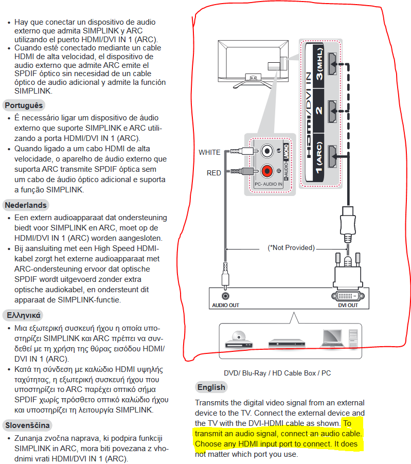

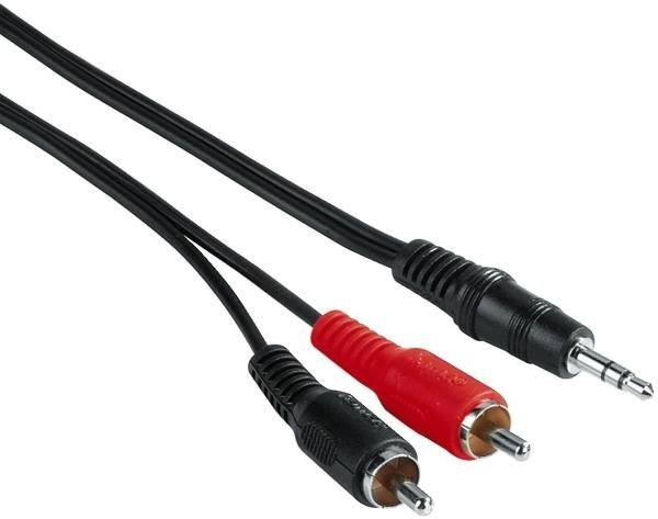

Γιάννης Platano Δημοσ. 10 Απριλίου 2022 Μέλος Δημοσ. 10 Απριλίου 2022 Σας ευχαριστω αλλα με μπερδεψατε Αυτη η φτηνη λυση δεν θα κανει δουλεια για τον ηχο ? https://www.e-shop.gr/hama-30455-35mm-stereo-plug-2xrca-plugs-2m-p-PER.752679 Στο παλιο pc με θυρα hdmi χωρις ανταπρορα δεν ειχα προβλημα
nickol-us Δημοσ. 10 Απριλίου 2022 Δημοσ. 10 Απριλίου 2022 (επεξεργασμένο) 1 ώρα πριν, Γιάννης Platano είπε Σας ευχαριστω αλλα με μπερδεψατε Αυτη η φτηνη λυση δεν θα κανει δουλεια για τον ηχο ? https://www.e-shop.gr/hama-30455-35mm-stereo-plug-2xrca-plugs-2m-p-PER.752679 Στο παλιο pc με θυρα hdmi χωρις ανταπρορα δεν ειχα προβλημα Δώσε μας το μοντέλο της τηλεόραση (ακριβώς) ή βγάλε καλύτερη φωτό των εισόδων. Υπάρχει μια(μικρή) περίπτωση να μην κάνει όπως σωστά είπε ο afm. Αν δώσεις το μοντέλο και δούμε αναλυτικά εισόδους-εξόδους τότε θα σου πούμε με μεγαλύτερη σιγουριά ή ποιές είναι οι πιθανότερες/καλύτερες λύσεις Επεξ/σία 10 Απριλίου 2022 από nickol-us
triplex1 Δημοσ. 10 Απριλίου 2022 Δημοσ. 10 Απριλίου 2022 3 ώρες πριν, Γιάννης Platano είπε Σας ευχαριστω αλλα με μπερδεψατε Αυτη η φτηνη λυση δεν θα κανει δουλεια για τον ηχο ? https://www.e-shop.gr/hama-30455-35mm-stereo-plug-2xrca-plugs-2m-p-PER.752679 Στο παλιο pc με θυρα hdmi χωρις ανταπρορα δεν ειχα προβλημα Αρκει να φτανει το μηκος των 2 μετρων στην τηλεοραση 1
Γιάννης Platano Δημοσ. 10 Απριλίου 2022 Μέλος Δημοσ. 10 Απριλίου 2022 58 λεπτά πριν, triplex1 είπε Αρκει να φτανει το μηκος των 2 μετρων στην τηλεοραση Μια χαρα φτανει .Ειναι ακριβως απο πανω η τηλεοραση ..Καπου στους 60 ποντους Να υποθεσω οτι αυτο το καλωδιο εχει ιδιες αποληξεις .Σωστα ?
triplex1 Δημοσ. 10 Απριλίου 2022 Δημοσ. 10 Απριλίου 2022 2 λεπτά πριν, Γιάννης Platano είπε Μια χαρα φτανει .Ειναι ακριβως απο πανω η τηλεοραση ..Καπου στους 60 ποντους Να υποθεσω οτι αυτο το καλωδιο εχει ιδιες αποληξεις .Σωστα ? παρε αυτο που εδειξες τοτε , εισαι οκ μη φοβασαι 1 1
Γιάννης Platano Δημοσ. 10 Απριλίου 2022 Μέλος Δημοσ. 10 Απριλίου 2022 (επεξεργασμένο) 3 ώρες πριν, nickol-us είπε Δώσε μας το μοντέλο της τηλεόραση (ακριβώς) ή βγάλε καλύτερη φωτό των εισόδων. Υπάρχει μια(μικρή) περίπτωση να μην κάνει όπως σωστά είπε ο afm. Αν δώσεις το μοντέλο και δούμε αναλυτικά εισόδους-εξόδους τότε θα σου πούμε με μεγαλύτερη σιγουριά ή ποιές είναι οι πιθανότερες/καλύτερες λύσεις 55 αρα LG smart 55LA690S-ZB https://www.lg.com/gr/support/product/lg-55LA690S.AEU Επεξ/σία 10 Απριλίου 2022 από Γιάννης Platano
nickol-us Δημοσ. 10 Απριλίου 2022 Δημοσ. 10 Απριλίου 2022 2 ώρες πριν, Γιάννης Platano είπε 55 αρα LG smart 55LA690S-ZB https://www.lg.com/gr/support/product/lg-55LA690S.AEU Άφοβα οτι είπε και ο Triplex... (απο manual) 1 1
Γιάννης Platano Δημοσ. 10 Απριλίου 2022 Μέλος Δημοσ. 10 Απριλίου 2022 (επεξεργασμένο) 5 λεπτά πριν, nickol-us είπε Άφοβα οτι είπε και ο Triplex... (απο manual) Θελουν και τα τρια βυσματα να συνδεθουν ? Επεξ/σία 10 Απριλίου 2022 από Γιάννης Platano
