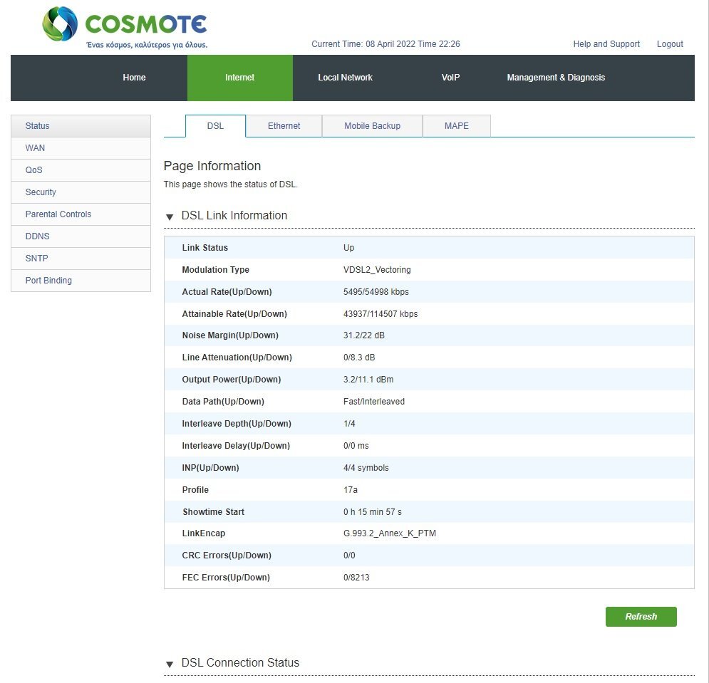

Moderators Inuyasha Δημοσ. 8 Απριλίου 2022 Moderators Δημοσ. 8 Απριλίου 2022 Ξεκινά αρχικά δίνοντας μας τα στατιστικά της γραμμής, 1
gbouros Δημοσ. 8 Απριλίου 2022 Μέλος Δημοσ. 8 Απριλίου 2022 4 λεπτά πριν, kallair είπε Στην εσωτερικη καλωδιωση εχεις αλλαξει την συνδεσμολογια; εχει ποσταριστει απειρες φορες πώς πρεπει να ειναι η καλωδιωση μεσα στο σπιτι, ειδαλλως θα υπαρχει τρελο θεμα. Την συνδεσμολογία την έκανα όπως λέγαν οι οδηγίες του router. Αν εννοείς ένα pdf από cyta το έχω διαβάσει αλλά το σπίτι έχει μόνο μια κεντρική πρίζα τηλεφώνου και δεν υπάρχουν επιστροφές. 4 λεπτά πριν, Inuyasha είπε Ξεκινά αρχικά δίνοντας μας τα στατιστικά της γραμμής, Όταν σχολάσω και πάω σπίτι θα ανεβάσω τα στατιστικά.

gbouros Δημοσ. 8 Απριλίου 2022 Μέλος Δημοσ. 8 Απριλίου 2022 Παιδεύομε τουλαχιστον 3 ώρες με την πρίζα του τηλεφώνου. Ανοιγοντας την είδα 4 κόκκινα καλώδια και 4 μπλε. 2 κόκκινα ήταν συνδεδεμένα σε μια βίδα και 2 μπλε μαζί σε άλλη βίδα και φυσικά έκανα τη βλακεία. Έβγαλα τα καλώδια από τις βίδες χωρίς να σημειώσω ποια ήταν και αναγκάστικα να κάνω πολλές δοκιμές. Εννοείται πως ισχύει και ο νόμος του Μέρφυ. Το τηλέφωνο είναι voip οπότε έπρεπε σε κάθε προσπάθεια να περιμένω 10 λεπτά για να δω αν θα συγχρονίσει. Τέλος πάντων. Τώρα είμαι συνδεδεμένος και ανεβάζω τα στατιστικα
gbouros Δημοσ. 9 Απριλίου 2022 Μέλος Δημοσ. 9 Απριλίου 2022 Τα στατιστικά παίζουν. πχ ταχυτητα έχω δει από 47κ ως και 54κ όπως επίσης έχω δει διαφορές και στα noise/errors.

geoavlonitis Δημοσ. 10 Απριλίου 2022 Δημοσ. 10 Απριλίου 2022 Ειναι και το καλυτερο που μπορεις να παρεις απο τη γραμμη σου. τα άλλα δυο καλώδια δεν υπήρχε λόγος να είναι συνδεδεμένα στην πριζα και σου προκαλούσαν προβλήματα. Αν δεν έχεις άλλη πρίζα στο σπίτι, τότε είναι ξεχωριστό ζεύγος που ανεβαίνει από τον κατανεμητή. Να το πω και αυτο, οτι η γραμμή σου είναι σούπερ
