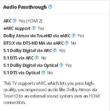

PREDATOR21 Δημοσ. 8 Απριλίου 2022 Δημοσ. 8 Απριλίου 2022 ΚΑΛΗΜΕΡΑ....Εχω την τηλεοραση Samsung QLED 4K UHD QE43Q60A που υποστηριζει Dolby Digital Plus και παρω ηχομπαρα με Dolby Atmos & DTS θα μπορεσω να παρω ηχο ATMOS & DTS απο την μπαρα η ο ηχοσ θα ειναι αυτοσ που υποστηριζει η τηλεοραση.
PREDATOR21 Δημοσ. 8 Απριλίου 2022 Μέλος Δημοσ. 8 Απριλίου 2022 4 ώρες πριν, nakata1954 είπε Καλημέρα ....αν κατάλαβα καλά γιατί είμαι λίγο άσχετος μόνο DTS δεν θα έχω.
PREDATOR21 Δημοσ. 8 Απριλίου 2022 Μέλος Δημοσ. 8 Απριλίου 2022 52 λεπτά πριν, nakata1954 είπε Ναι. Σε ευχαριστω παρα πολυ.
