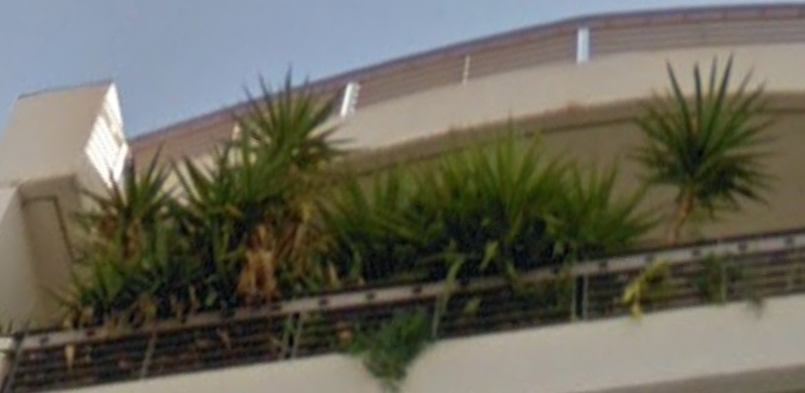

Μεγάλες γλάστρες με γιούκα. Δεν χρειάζεται να τα αγοράσεις. Μια βόλτα τριγύρω στη γειτονιά θα βρεις τεράστιους κορμούς απο κομμένα γιουκα. Τα φυτευεις στις γλάστρες και έχεις ένα ανθεκτικό και πυκνό δάσος που δεν χρειάζεται ιδιαίτερη φροντίδα.  Μόνο καλή στερέωση στα καγκελα γιατί ο δυνατός αέρας θα τα ρίχνει.

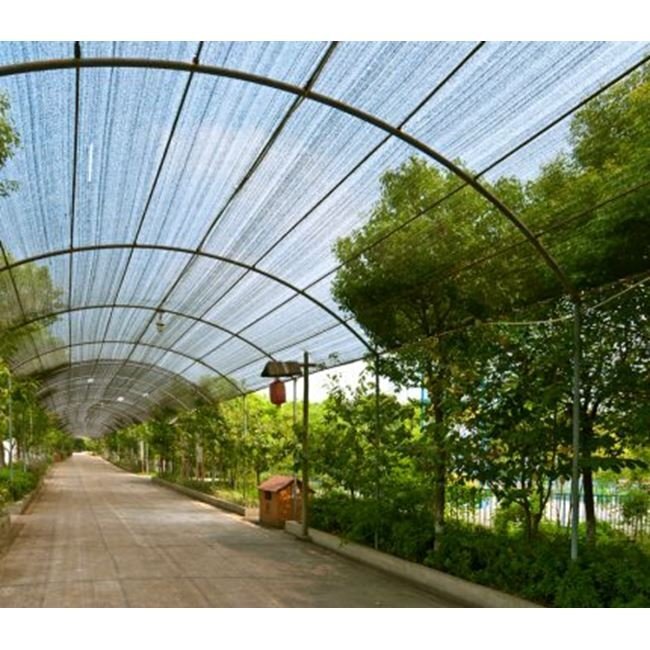

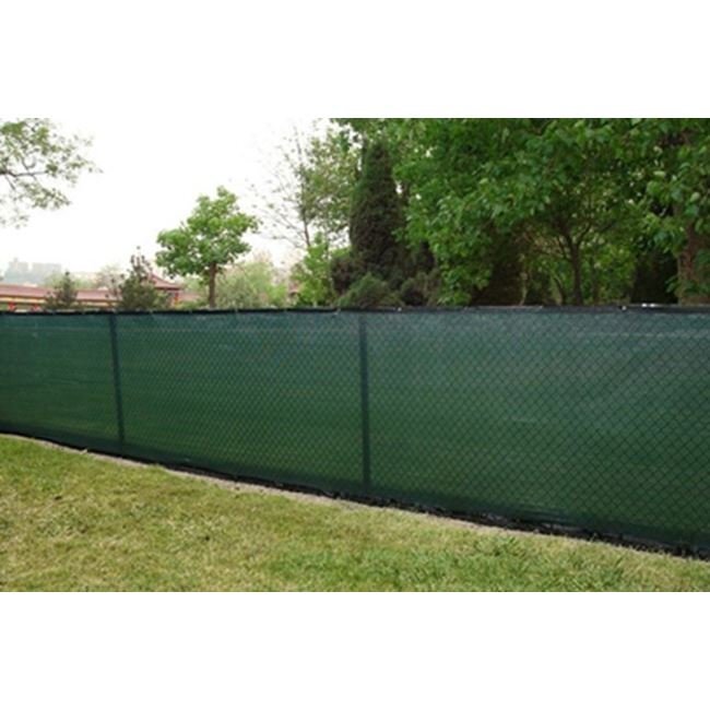

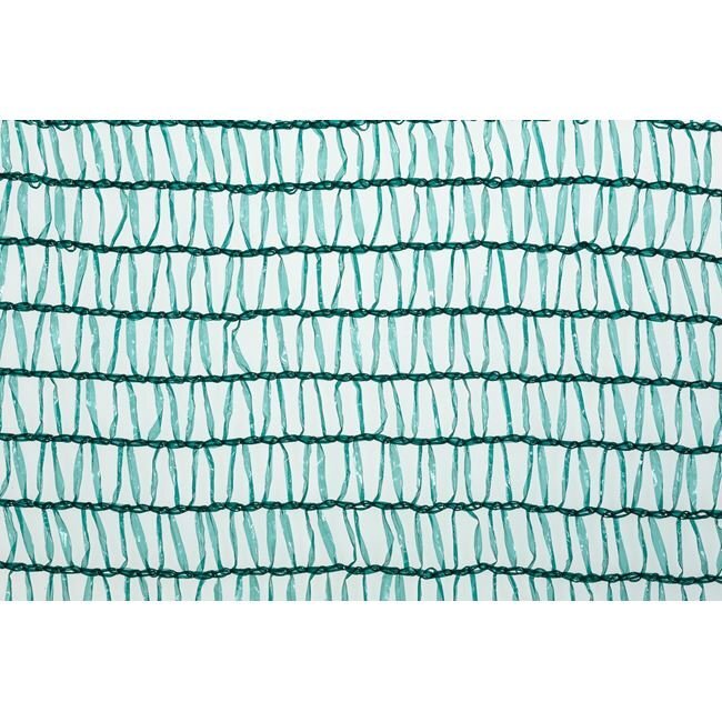

Μια εύκολη - φτηνή - και ωραία στο αποτέλεσμα λύση είναι τα δικτια σκίασης με πυκνότητα 45%.
Το θέμα είναι να "πιάνουν" τα χέρια σου.
Έχουν πλάτος 2 μέτρα και μήκος ρολού 50 μ με τιμή γύρω στα 0,40€ το τετραγωνικό.
Με πυκνότητα 45% αφήνουν τον αέρα να περάσει άνετα, οπότε δεν χρειάζεσαι φοβερή κατασκευή στήριξης.
Θα πας σε κάθε κολονάκι του κάγκελου που ήδη έχεις
και θα δέσεις καλά με χονδρό γαλβανιζέ σύρμα για να μην σκουριάζει
ένα κάθετο στύλο, ξύλινο η μεταλλικό 2μ πάνω στον οποίο θα απλωθεί περιμετρικά το ύφασμα.
Στην κορφή σε κάθε κολονάκι θα ανοίξεις μια τρύπα και θα περάσεις πάλι γαλβανιζέ σύρμα 2mm οριζόντια από κολονάκι σε κολονάκι για να σου κρατά την πάνω πλευρά του υφάσματος.
Θα το τεντώσεις καλά και επάνω εκεί θα στερεώσεις - δέσεις το ύφασμα σου

η πρωτη φωτογραφια του vsterg πιο πανω το εχω δει σε σπιτι που ειναι πανω στον δρομο, δεν βλεπεις μεσα (αχνοφαινετε δηλαδη) ειναι σαν σιτα οποτε και αερας μπαινει και καλυπτεις.
