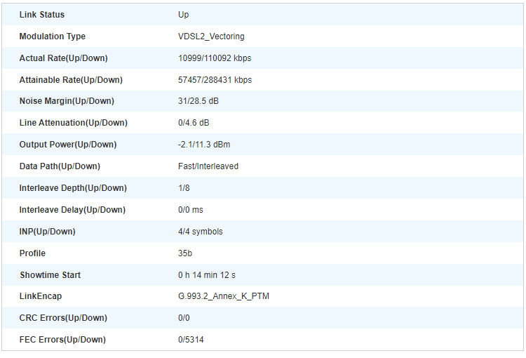

RcManiac Δημοσ. 26 Μαΐου 2022 Δημοσ. 26 Μαΐου 2022 (επεξεργασμένο) Μόλις αντικατέστησα το SpeedPort Plus στο ZTE σε 100σταρα. Στην υποστήριξη μου είπαν δεν γίνεται να μπει σε fast path γιατί δεν διαχειρίζονται αυτοί (cosmote) την καμπίνα. Υπάρχει τέτοια περίπτωση ? Επεξ/σία 26 Μαΐου 2022 από RcManiac
ICE-T Δημοσ. 26 Μαΐου 2022 Δημοσ. 26 Μαΐου 2022 Στις 26/5/2022 στις 3:55 ΜΜ, RcManiac είπε Μόλις αντικατέστησα το SpeedPort Plus στο ZTE σε 100σταρα. Στην υποστήριξη μου είπαν δεν γίνεται να μπει σε fast path γιατί δεν διαχειρίζονται αυτοί (cosmote) την καμπίνα. Υπάρχει τέτοια περίπτωση ? 13788 καλεις και ζητάς INP profile όχι fast path
SaFiS Δημοσ. 26 Μαΐου 2022 Δημοσ. 26 Μαΐου 2022 Αν δεν είναι καμπίνα της Cosmote, δεν μπορούν να κάνουν αλλαγή και γενικά πλέον, με την έλευση του G.INP, τέλος οι αλλαγές. Το DSLAM αυτόματα επιλέγει να σε βάλει σε Fast ή Interleave ανάλογα με την σταθερότητα που βλέπει στην πόρτα / γραμμή σου. Μην κάνεις επανεκκινήσεις κτλ για λίγες μέρες ώστε να τρέξει ο αλγόριθμος του DSLAM και να σε αλλάξει σε κάποια φάση (εφόσον είναι ενεργό το G.INP στην καμπίνα που παίζεις)...

ulb Δημοσ. 26 Μαΐου 2022 Δημοσ. 26 Μαΐου 2022 Στις 26/5/2022 στις 4:13 ΜΜ, SaFiS είπε Αν δεν είναι καμπίνα της Cosmote, δεν μπορούν να κάνουν αλλαγή και γενικά πλέον, με την έλευση του G.INP, τέλος οι αλλαγές. Το DSLAM αυτόματα επιλέγει να σε βάλει σε Fast ή Interleave ανάλογα με την σταθερότητα που βλέπει στην πόρτα / γραμμή σου. Μην κάνεις επανεκκινήσεις κτλ για λίγες μέρες ώστε να τρέξει ο αλγόριθμος του DSLAM και να σε αλλάξει σε κάποια φάση (εφόσον είναι ενεργό το G.INP στην καμπίνα που παίζεις)... Όσο αφορά το down δεν έχω δει κάποιον να είναι σε fast χωρίς να το έχει ζητήσει και ας έχει βδομάδες χωρίς αποσύνδεση. Μακάρι να ισχύει Στις 26/5/2022 στις 4:45 ΜΜ, sv8iik είπε εχω καλέσει για ολα τα παραπάνω 2 φορες, κάνεις δεν ήξερε τι ελεγα! μου απαντούσαν αλλα πράγματα. επίσης τους λέω οτι εχω attainable max 53mbps και συγχρονίζω με 37 και μου λένε οτι δεν γίνεται κατι καλύτερο, αφού πριν απο λίγες ημέρες συγχρονιζε με 48! (χωρις λογο επεσε το download) Δεν έπεσε χωρίς λόγο. Αν δεν το έκανες επανεκκίνηση λόγο του SRA, η γραμμή προσαρμόζετε ανάλογα την κατάσταση της (σφάλματα κλπ). Επομένως, αν δεν είναι σταθερή η γραμμή θα σου ρίξει το συγχρονισμό για να μην κάνει αποσύνδεση. Στο Plus υπήρχε σίγουρα η επιλογή απενεργοποίησης του, στο H1600 φαίνεται να την έχουν κρύψει από το μενού ή εγώ απλά δεν τη βρίσκω όσο και αν έψαξα. 1
