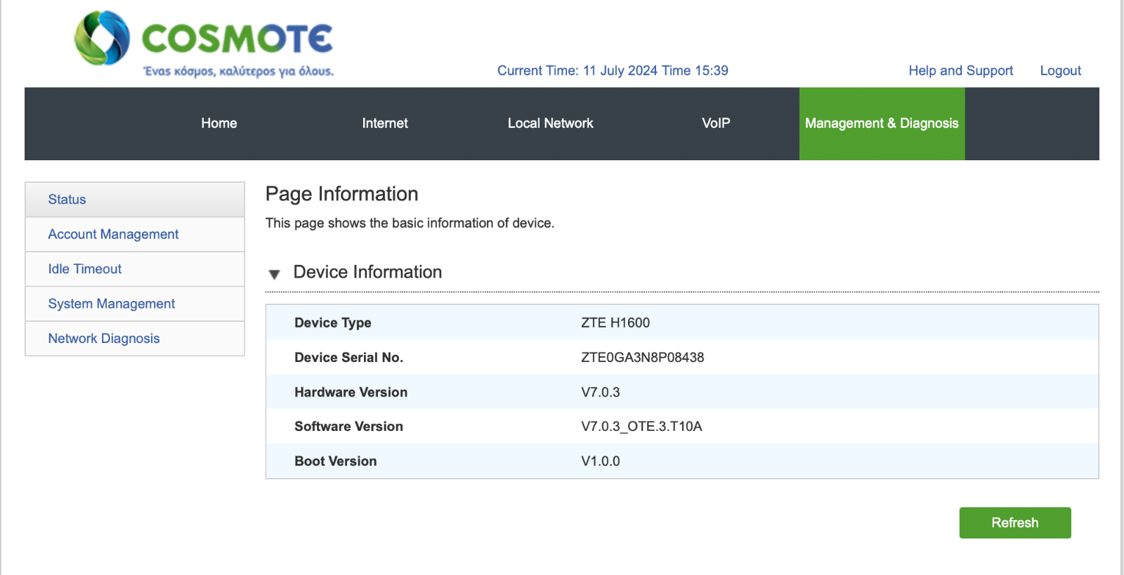

Τι firmware έχετε τώρα πια;
Εμένα έχει το V7.0.3_OTE.3.T7A, ωστόσο είχα καιρό να το χρησιμοποιήσω
Την ίδια και εγώ
V7.0.3_OTE.3.T7A

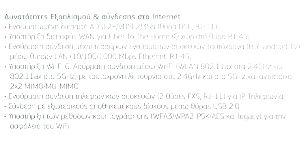

 Το συγκεκριμένο ρουτερ σηκώνει FTTH 1 gbps ή απαιτείται αλλαγή ;
Σε συνέχεια του μηνύματος μου να επισημάνω πως..
Έγινε αρχική εγκατάσταση οπτικής για 1 gbps FTTH. Αυτή τη στιγμή είμαι με το ΖΤΕ Η 1600 και έχω 100άρα FTTC. Μου έχουν δώσει συμπληρωματικά το ΟΝΤ Νοκια g-010g-r και είμαι σε αναμονή για την ενεργοποίηση.
Το ΖΤΕ θα μπορεί να σηκώσει την 1000αρα απροβλημάτιστα;; Θεωρητικά έχει πορτ 1 giga.
Για κάποιον ενδοεταιρικό λόγο, λένε δεν δικαιούμαι το Fritz 5530  😠
12 ώρες πριν, union21 είπε
Αυτά είναι τα Specs στο κουτί.
Μένει να δοκιμάσεις για την 1000ρα, αλλιώς να απαιτήσεις FritZ , τι θα πει ενδοεταιρικοί λόγοι που δεν μπορούν να στο δώσουν;;;;;;;
Αν είσαι FTTH νομίζω δεν θα'χει πρόβλημα το συγκεκριμένο.
Από παλιότερα που'χαν θέματα πολλοί, ήταν λόγω ασθένειας γραμμής (το συγκεκριμένο είναι λες και φτιάχτηκε για να σε τιμωρεί αν η γραμμή σου είναι με θέματα, για αυτό νομίζω το απέσυραν αρκετά γρήγορα). Απ'την ώρα που'φτιαξα την γραμμή μου (και ας μένω αιώνια με VDSL γιατί εδώ δεν δέησαν να περάσουν οπτική), δουλεύει με μηδέν προβλήματα!
3 ώρες πριν, tommybertsen είπε
Από απάντηση σε άλλο forum, υπάλληλοι του ομίλου ΟΤΕ δεν δικαιούνται εξοπλισμό avm…
Σε ευχαριστώ πολύ για τα specs!
Διαβάζοντας βλέπω ότι καλύπτει ftth και το μόνο που μένει είναι να συνδέσω το ont Nokia στη θύρα wan αν κατάλαβα καλά;!
