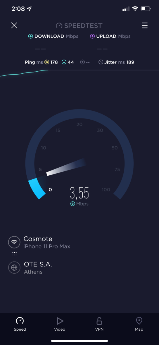

Χθες, έβγαλα το switch, και σταμάτησα τα Sonoff door sensors. Δούλευε κανονικά 97/10, και μετά έχασα σήμα. Μόλις άναψα το ΠΣ5 μου, έχασα σήμα 50%. Και μακριά φορα, έπεσε στα 700kbs! Κάνω speed test τώρα, και φτάνει 90, μετά πέφτει στα 25, και ανεβαίνει σιγά σιγά, μέχρι της 60. Αργότερα, μπορεί να πάει πάλι στα 97. Είναι δυο βμοδαδες έτσι τώρα, με 100 φορές τηλ στο 13788. Δεν ξέρω τι άλλο να κάνω!
Και τώρα που σας γράφω, δεν έχω ταχύτητα καθόλου.
Και ούτε 1mbs στο iPad speed test.

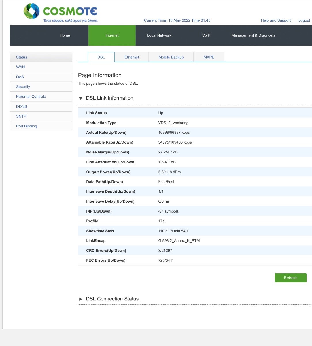

Επανέρχομαι για το H1600 σε vdsl 50. Σήμερα ήρθε , τοποθετήθηκε , με εργοστασιακές ρυθμίσεις σε version  V7.0.3_OTE.3.T4p2A  και δουλεύει ρολόι . Κλειδώνει σταθερά στα 44mbps down , δεν έχει τις συνεχείς διακυμάνσεις 36-43mbps του (5 χρονών) entry 2i , ενώ ανέβηκε το attainable down πρωτη φορά στα 63mbps down . To actual rate down ανεβηκε ελάχιστα στα >48mbps σταθερά. Από errors τίποτα το επικίνδυνο. Γενικά σταθεροποιήθηκε η σύνδεση προς στιγμήν , αν και τα 50-51mbps που έβλεπα το 2021 απο το entry 2i δεν θα τα ξαναδώ ίσως λόγω άλλων προβλημάτων στην καλωδίωση (?). Επίσης το snr - noise margin παραμένει σταθερά χαμηλό στα 9-10db , αλλά δεν ξέρω τι παίζει με αυτό..
Η κάλυψη του wifi του μου έκανε εντύπωση (στα 2.4ghz) . Δίνει σχεδόν την πλήρη ταχύτητα στα πρώτα 70 τετραγωνικά του ίδιου ορόφου με παχουλούς τοίχους και στα πιο απόμακρα δωμάτια μετά από δυο και τρεις τοιχους δίνει άνετα 35-40 mbps .Επίσης, στον ακριβώς από κάτω όροφο , δίνει 35-43 mbps στα πιο κοντινά 50 τετραγωνικά και στα πιο απόμακρα δωμάτια δίνει απο 12-25 ενώ χάνει στο δωμάτιο που βρίσκεται στο αντίθετο άκρο του σπιτιού ... σχεδόν καλύπτει δυόροφο 200τετραγωνικα με παχείς τοίχους ...πρώτη φορά το βλέπω αυτό απο isp router...
Από UI σχεδόν ολόιδιο με αυτό του entry 2i - αναμενόμενο.
Πάνω του συνδεμένες λίγες συσκευές πρός στιγμήν - ενα desktop με lan και 3 μεσω  wifi - καμία αποσύνδεση μέχρι τώρα.

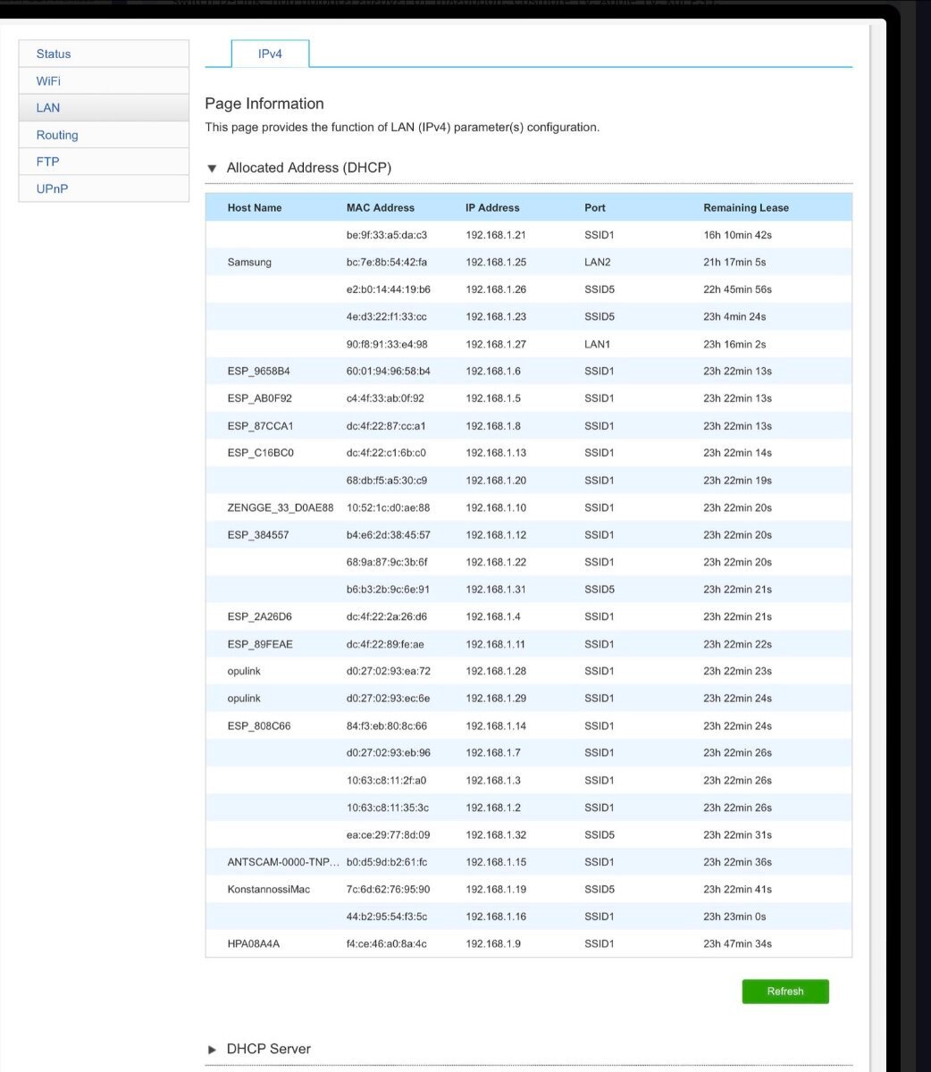

23 hours ago, Dantε said:
Γινεται στο Η1600 να περασω καπως το cloudflare dns για να μη χρειαζεται να το εχω περασμενο σε καθε συσκευη?
Local network -> LAN -> DHCP Server
13 ώρες πριν, billdanos είπε
Απλα αλλαζω την primary dns και ειμαι ετοιμος?
Θελει κανα restart γενικα? Δεν φαινεται να αλλαζει
δεν δουλευουν οι custom dns,του εχουν πετσοκοψει τις λειτουργιες του τα σαινια της cosmote ,καλυτερα οποιος εχει θεματα να μεινει στο speedport plus η να επενδυσει σε ενα avm 7530.

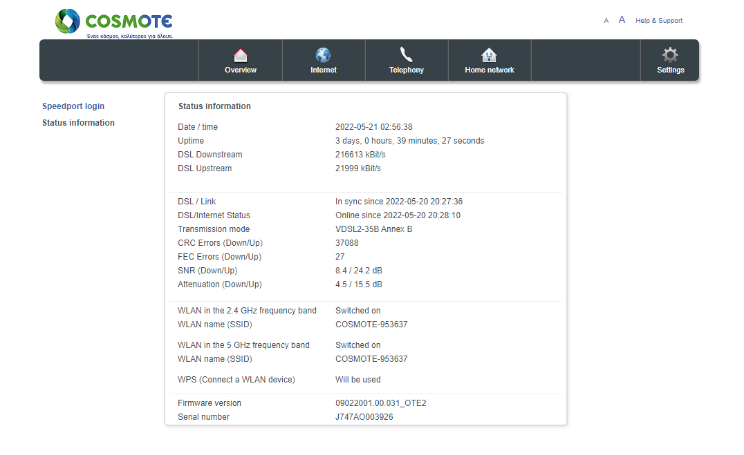

Έγινε αναβάθμιση δωρεάν από Cosmote από 100 στα 200mb/s εδώ και 5 ημέρες. Είμαι με το Speedport Plus και δεν κλειδώνει κάπου συγκεκριμένα και ο λόγος φαντάζομαι είναι πως δεν το σηκώνει η συγκεκριμένη καμπίνα ακόμα την 200αρα. Με 100mb/s ήμουν κομπλέ (μόνιμα στα 112mb/s με μία μόνο αποσύνδεση μετά από 8 μήνες). Ασχέτος εάν είναι καινούργια η καμπίνα και την έχω στα 120μέτρα - έχω αυξομειώσεις. Φτάνει τα 216mb/s (όπως τώρα που σας γράφω, που το δίκτυο είναι χαλαρό) και μπορεί να κατέβει σε μισή ώρα στα 160mb/s αλλά χωρίς καμιά αποσύνδεση και να ξανα-ανέβει πάλι στο max μέσα σε 20 λεπτά. Τo upload είναι μόνιμα στα 22mb/s (πάνω από το max). Μίλησα με 2 φίλους τεχνικούς της Cosmote και που απάντησαν και οι δύο πως φταίει ότι ανάφερα παραπάνω και καλύτερα είναι να πάρω το ZTE γιατί είναι πιο σταθερό. Το παρέλαβα σήμερα από κατάστημα αλλά μετά από όλα όσα διάβασα, ομολογώ να πω, πως έχω απογοητευτεί. Θα το δοκιμάσω και θα επανέλθω. Αν σε 10 ημέρες δεν παίζει καλά θα το ξανα-επιστρέψω και θα πάρω το smart στο οποίο δίνουν και mesh repeater που είναι φοβερό. Το έχω εγκαταστήσει στο σπίτι της αδελφής μου και έχει κάλυψη WiFi ένα οικοδομικό τετράγωνο.
Όσοι έχουν θέματα με το WiFi καλό είναι να αγοράσουν ένα WiFi Router, όπως εγώ,  που έχω το Xiaomi Mi Wifi Router 4A και έχω βρεί την υγειά μου.
* Δεν έχω οπτική ίνα αλλά η καλωδίωση της πολυκατοικίας είναι ολοκαίνουργη.
Ερώτηση: Υπάρχει κάποιο link που να υπάρχει το τελευταίο firmware του ZTE;
FireShot Capture 014 - Speedport Plus Configuration Program - 192.168.1.1.png
Επεξ/σία από cyx09
6 ώρες πριν, cyx09 είπε
φίλε κλείσε το SRA στο speedport plus αν σε ενοχλεί η αυξομείωση στην ταχύτητα,το κάνει για να μην υπάρχει αποσύνδεση στην γραμμή όταν υπάρχει αυξημένος θόρυβος,το Smart που σκέφτεσαι είναι χειρότερο από plus.
