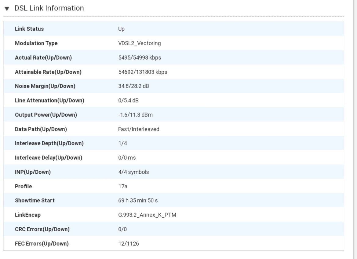

ethnik471 Δημοσ. 6 Δεκεμβρίου 2022 Δημοσ. 6 Δεκεμβρίου 2022 4 ώρες πριν, geoavlonitis είπε Δεν έχει Vectoring, γι'αυτό. Η Wind έχει άλλο profile για τις συνδέσεις της από Α/Κ με μεγαλύτερη ισχύ (8b), γι'αυτό έβλεπες παραπάνω. Επίσης, η Wind στις 50άρες από Α/Κ έχει (έως) 10Mbps Upload, όχι 5 όπως οι άλλοι. Ώπ ναι σωστός... Δεν το πρόσεξα ότι δεν έλεγε vectoring. Ισχυουν και τα υπόλοιπα που λες για α/κ wind κτλ όντως... Εγώ πάντως στην θέση του θα το δηλωνα βλάβη μπας και...

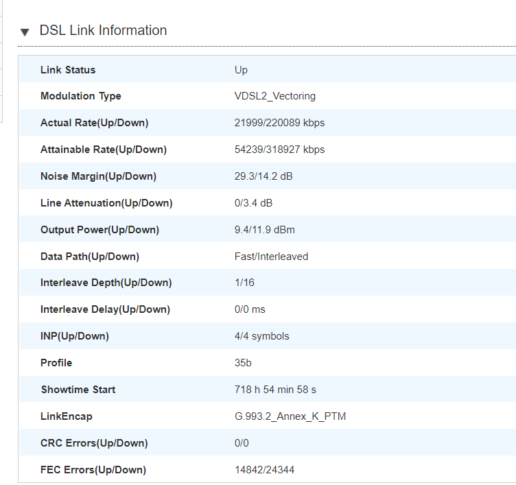

FarCry Δημοσ. 7 Δεκεμβρίου 2022 Δημοσ. 7 Δεκεμβρίου 2022 (επεξεργασμένο) Στις 5/12/2022 στις 4:20 ΜΜ, CaMp3on είπε Θα ρίξω μια ματιά στον οδηγό. Το μόντεμ το τοποθέτησε ο τεχνικός του ΟΤΕ. Το θέμα είναι ότι με ίδια καλωδίωση με την wind έπιανα υψηλότερη ταχύτητα. Το θεωρητικό είναι 5 up 50 down ? Ναι 50/5 ειναι. Μιλησε με κοσμοτε. Εγω επιανα χαμηλη ταχυτητα, με τον καιρο επεφτε και μου εκανε επανεκκινηση η υποστηριξη της κοσμοτε και εφτιαξε η ταχυτητα στα αρχικα επιπεδα που ειχα. Δεν ξερω τι εκανε βεβαια. Και μεχρι να γινει αυτο υπεθετα πως φταιει το δικτυο, η γραμμη μου, ο θορυβος απο τις αλλες γραμμες, γιατι παιρνω απο αστικο κεντρο. Οποτε κανε ενα τηλεφωνο στην κοσμοτε, δεν χανεις κατι. 23 ώρες πριν, tommybertsen είπε 🤣 Θα εκραγεί 😛 Τι στην ευχή, λαχείο μου έκατσε; 😛 Πάντα με τα M4 όμως ακόμη και το WiFi του ρούτερ ανοιχτό (μου χρησιμεύει όταν έρχεται ένας φίλος με το VR του). Το μεγιστο θεωρητικο ειναι τα 300 στο vdsl2 super vectoring. Αλλα δεν περιμενα να τα πιανεις κιολας! Βεβαια στο θεωρητικο θα μεινει γιατι αυτο το πακετο ειναι μονο για fiber Επεξ/σία 7 Δεκεμβρίου 2022 από FarCry 1
tommybertsen Δημοσ. 7 Δεκεμβρίου 2022 Δημοσ. 7 Δεκεμβρίου 2022 10 λεπτά πριν, FarCry είπε Ναι 50/5 ειναι. Μιλησε με κοσμοτε. Εγω επιανα χαμηλη ταχυτητα, με τον καιρο επεφτε και μου εκανε επανεκκινηση η υποστηριξη της κοσμοτε και εφτιαξε η ταχυτητα στα αρχικα επιπεδα που ειχα. Δεν ξερω τι εκανε βεβαια. Και μεχρι να γινει αυτο υπεθετα πως φταιει το δικτυο, η γραμμη μου, ο θορυβος απο τις αλλες γραμμες, γιατι παιρνω απο αστικο κεντρο. Οποτε κανε ενα τηλεφωνο στην κοσμοτε, δεν χανεις κατι. Το μεγιστο θεωρητικο ειναι τα 300 στο vdsl2 super vectoring. Αλλα δεν περιμενα να τα πιανεις κιολας! Βεβαια στο θεωρητικο θα μεινει γιατι αυτο το πακετο ειναι μονο για fiber Δεν υπάρχει , όντως, πακέτο 300 για VDSL. Είναι σχετικά καινούρια (5ετία) τα καλώδια, είναι κοντά η καμπίνα και λυμένα τα θέματα που ταλαιπωρούσαν την περιοχή, μένω και σε 2οροφο, σε σημείο χωρίς πολύ κόσμο, όλα παίζουν το ρόλο τους! Καθώς και το ότι μου έκατσε μη προβληματικό ρουτεράκι (υποθέτω)! Απλά εντύπωση μου κάνει το uptime του! Μακάρι όσοι το δουλέψουν από δω και στο εξής να μην έχουν τα προβλήματα που λέγονται!

ethnik471 Δημοσ. 7 Δεκεμβρίου 2022 Δημοσ. 7 Δεκεμβρίου 2022 Εγώ πάντως από την 1η μέρα που πήρα το ΖΤΕ (είχε εξ αρχής το τελευταίο firmware) το αγάπησα. Είναι πολύ σταθερό , δεν κάνει χαζά ούτε στο ethernet (αν και είμαι με powerlines) ούτε στο wifi . Δεν έχει τύχει ποτέ όχι να μη φορτώνει με τη μία σελίδες ή να αργεί να φορτώσει καμιά φορά...ποτέ... Επίσης ποτέ συσκευή δεν έχασε το wifi* και ποτέ δεν έκανε επανεκκινήσεις, εκτός από μια φάση που μάλλον κάτι είχε η γραμμή (αν και με τα ίδια άριστα χαρακτηριστικά που είχα + σχεδόν μηδενικά fec/crc) και λύθηκε αφού το δήλωσα βλάβη στο 13888 (δεν άλλαξαν προφίλ, δεν πείραξαν το path level , δεν άλλαξε τίποτα στα νούμερα και στα χαρακτηριστικά της γραμμής μου -απλως φτιάχτηκε). *Το wifi σ' αυτό το ρούτερ είναι από stock binding( ? ) - δεν είμαι σίγουρος για την ορολογία. Στην ουσία το 2.4 με το 5ghz είναι ένα και γυρνάει μόνο αυτόματα σε οποίο θεωρεί καλύτερο... Έτσι με το box του cosmote tv είχα αποσυνδέσεις στο wifi...σπάνια και στην τηλεόραση. Ο ξάδερφος μου που είναι τεχνικός του ΟΤΕ και γενικά πολύ διαβασμενος με την τεχνολογία μου εξήγησε πως να διαχωρίσω τα κανάλια , το κάναμε και από τότε δεν έχω ξανά δει σε ρούτερ τέτοια σταθερότητα, ταχύτητα και γενικά ποιότητα επιδόσεων. Και έχω αλλάξει διάφορα routers (κυρίως προχων). Αυτό το αναφέρω αν κάποιος στο μέλλον έχει πρόβλημα με το wifi να ξέρει ότι το πιθανότερο το πρόβλημα του να οφείλεται σε αυτό. Το μοναδικό του μειονέκτημα μέχρι στιγμής που βρίσκω είναι πως το λογισμικό του είναι ψιλο κλειδωμένο και δεν σε αφήνει να πειράξεις πολλά πολλά (κλάσης ανώτερο βέβαια από το καινούργιο,speedport plus 2). Οπότε εμένα η άποψη μου είναι απόλυτα θετική για αυτό το router το οποίο βέβαια το βοηθάει και η πολύ καθαρή μου γραμμή. 1

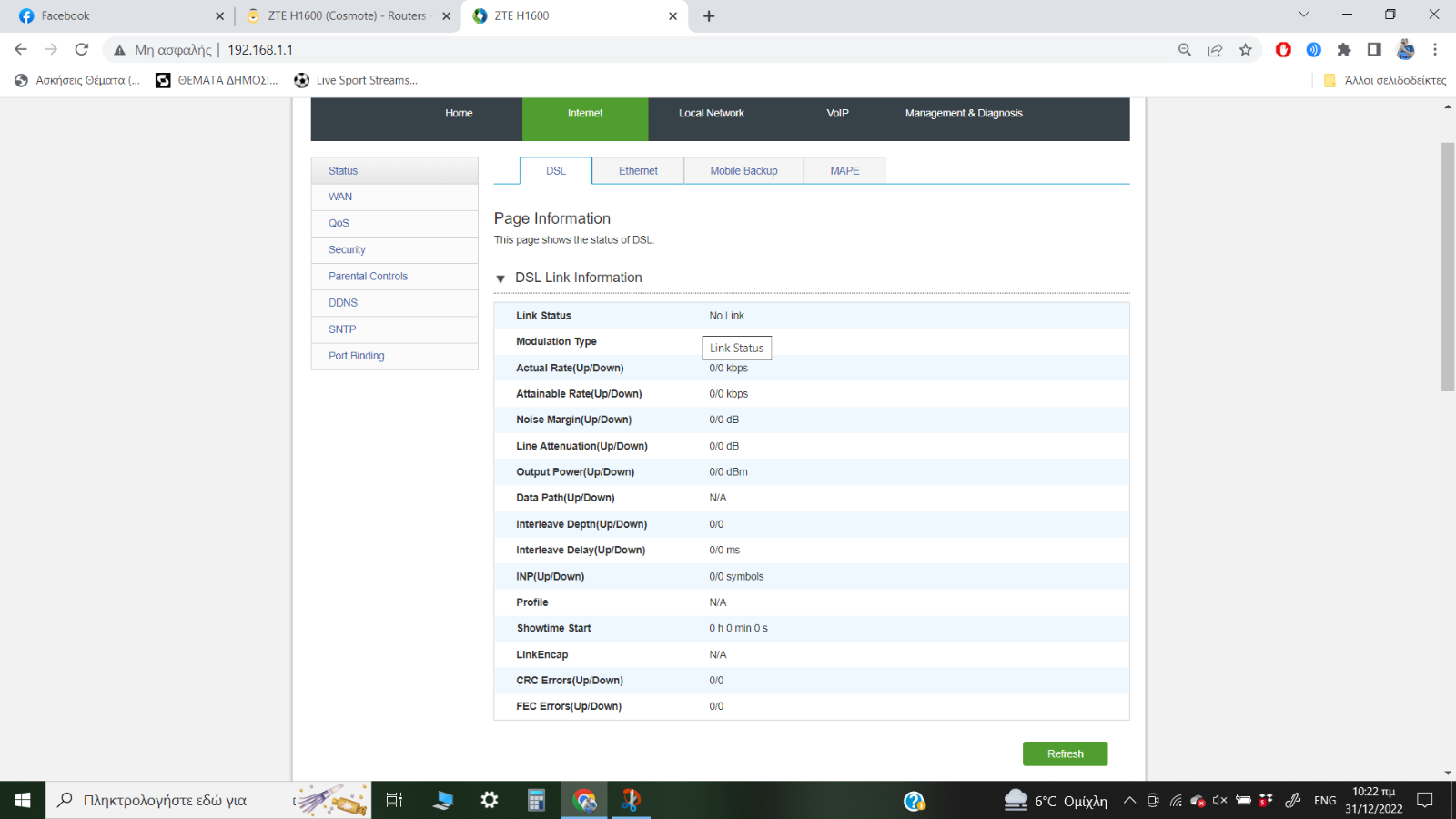

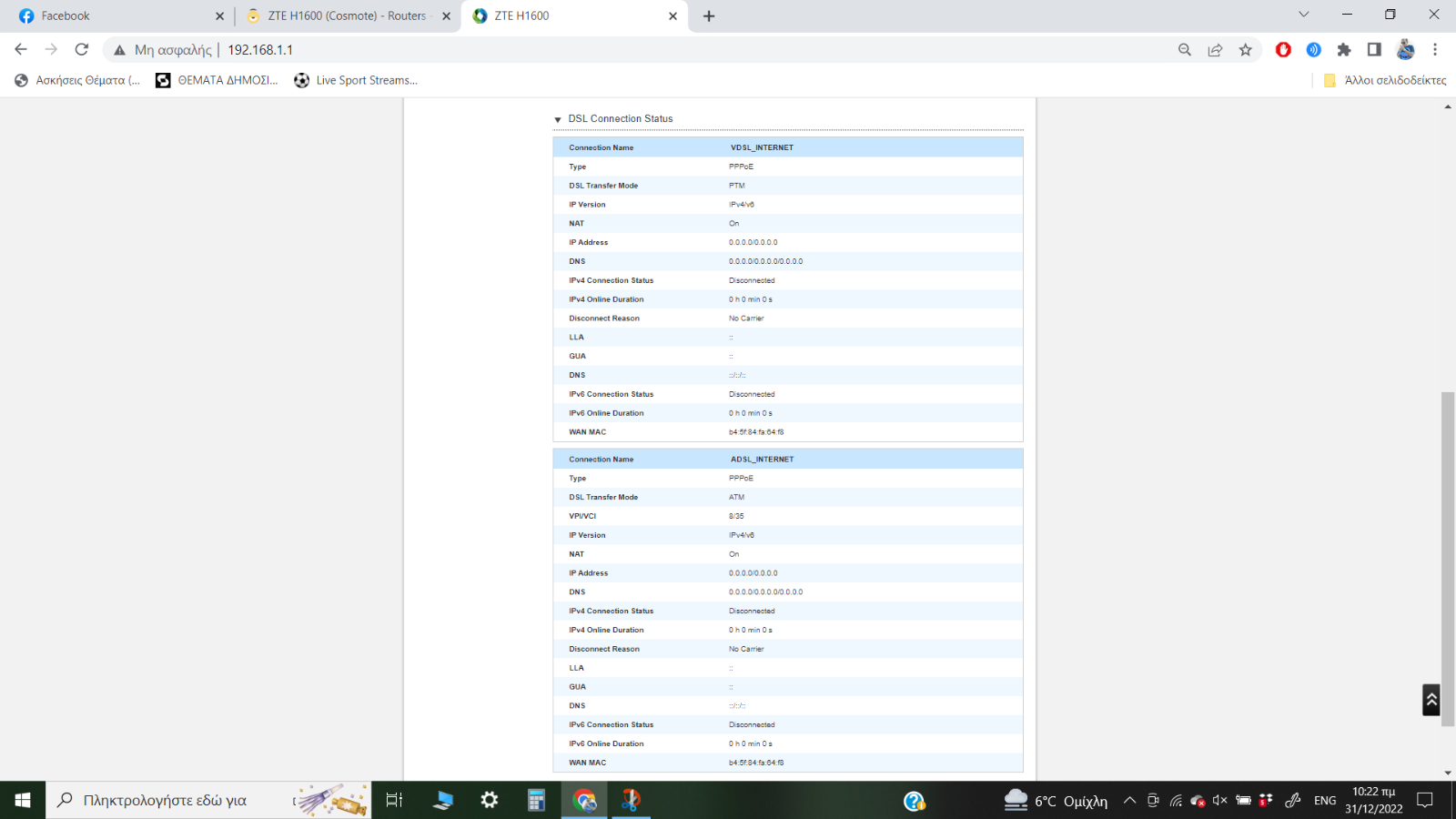

trif_on Δημοσ. 31 Δεκεμβρίου 2022 Δημοσ. 31 Δεκεμβρίου 2022 Καλημέρα και καλή χρονιά να έχουμε, πριν λίγες μέρες ενεργοποιήθηκε η 100αρα fiber στο σπίτι που νοίκιασα. Ενώ συγχρονίζει πολύ καλά κτλ, νιώθω ότι χάνεται η σύνδεση κάποιες φορές για μερικά δευτερόλεπτα και μου κάνει ζημιά όλο αυτό. Μιλήσαμε χθες με cosmote support, ο εκπρόσωπος είδε κάποια errors, άλλαξε την ip σε dynamic και είπε να το παρακολουθήσουμε. Αυτό που μου κάνει εντύπωση είναι όταν μπαίνω στις ρυθμίσεις του router μου τα βγάζει όλα μηδενικά. Είναι φυσιολογικό αυτό λόγω οπτικών ινών πχ;
