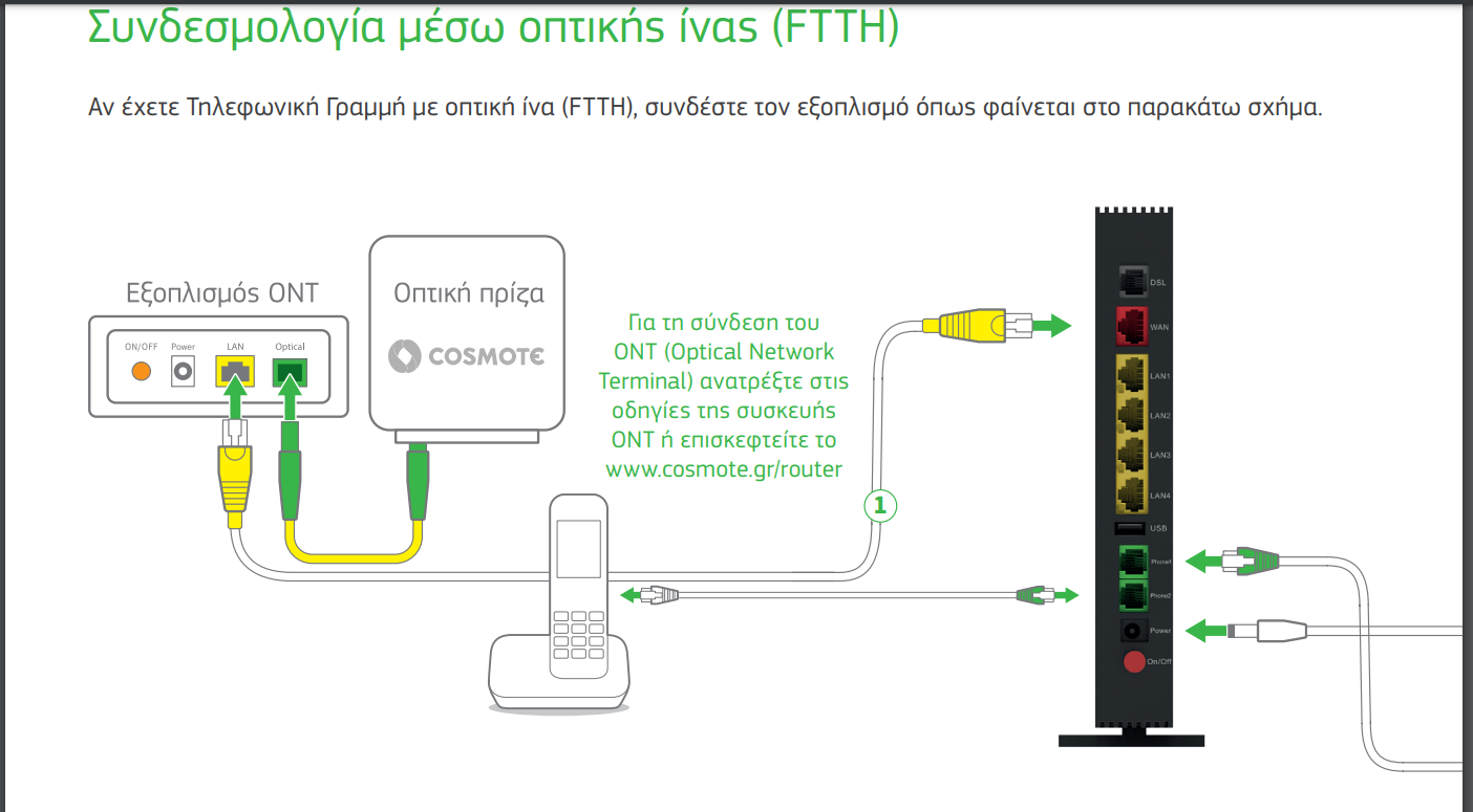

καλησπερα σε ολους αθ ηθελα να ρωτησω σχετικα με εγκατασταση οπτικης ινας στο διαμερισμα μου. εχουν ερθει και εχουν βαλει το κουτι εξω απο την πορτα. μπορουν να περασουν την οπτικη ινα απο τα καναλια που υπαρχουν στο σπιτι και να την κουμπωσουν κατευθειαν στο συγκεκριμενο ρουτερ ή όχι?
Όχι η οπτική ίνα θα περάσει από δικό της κανάλι, δεν μπορεί να περαστεί από εκεί που περνούν και αλλα καλώδια γιατί θα πάθει ζημιά, η οπτική ίνα δεν κουμπώνει επάνω στο ρουτερ απευθείας, αλλα επάνω στο ont, και από εκεί φεύγει καλώδιο lan και συνδέετε στο ρουτερ σημείωση υπάρχουν ρουτερ που η οπτική ίνα κουμπώνει επάνω τέτοιο νομίζω δίνει η wind nova inalan
