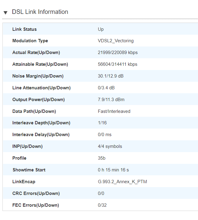

Εγώ πάλι είμαι στα 40μ απ΄το ΚΑΦΑΟ. Είχα καλωδίωση κακή (εσωτερικά) με διαμεσολαβητές και ιστορίες, αλλά αρκετά καινούριο τηλεφωνικό καλώδιο. Αποφάσισα να ρίξω απευθείας το ίντερνετ στο κουτί έξω με PET καλώδιο. Μου είχαν πει μαξ 220. Ό,τι είπαν, αυτό και έγινε.
Spoiler
Επεξ/σία από tommybertsen
27 λεπτά πριν, tommybertsen είπε

Νομίζω είσαι με την πιο πρόσφατη, εν αντιθέσει με μένα. Αν το διαβάζω σωστά :)
