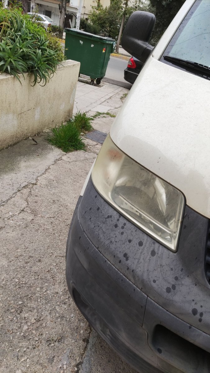

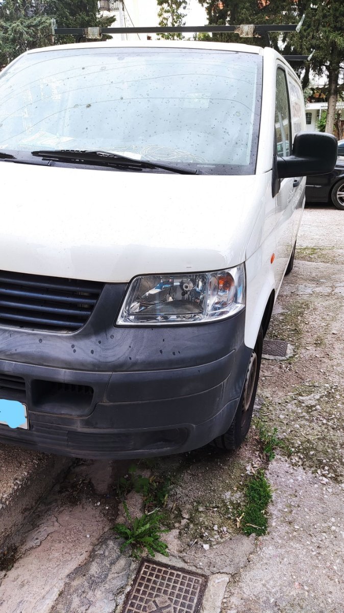

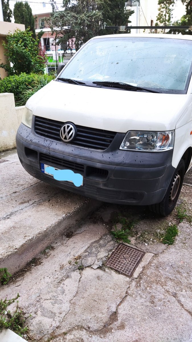

Seldon68 Δημοσ. 7 Απριλίου 2022 Δημοσ. 7 Απριλίου 2022 7 ώρες πριν, LLLEFTERIS είπε Και να πω και κατι για αυτο που λενε οτι ο ηλιος τα κανει ετσι, ειναι εντελως λαθος αυτο και γιατι δεν κανει και τα πισω; Τα φαναρια γινονται ετσι απο το φαινομενο της αμμοβολης. Το αμαξι καθως κινειται λογικα μπροστα με ταχυτητα η σκονη που εχει ο αερας κανουν αυτην την τριβη και θολωνουν τα φαναρια σαν να τα εχεις τριψει με λεπτο γυαλοχαρτο. Αυτο δεν ισχυει φιλε. Σε φορτηγακι δικο μου που κανει ελαχιστα χλμ και το βαραει ο ηλιος συνεχεια απο την μια πλευρα το φαναρι απο την μερια του ηλιου ειναι μεσα στην θαμπαδα και το αλλο ειναι λες και βγηκε απο το εργοστασιο χτες.

Seldon68 Δημοσ. 7 Απριλίου 2022 Δημοσ. 7 Απριλίου 2022 5 ώρες πριν, LLLEFTERIS είπε Τοτε εξηγησε μου γιατι αυτο το παθαινουν μονο τα μπροστα και οχι τα πισω φαναρια; Δεν ξερω γιατι φιλε αλλα σιγουρα εχει να κανει με τον ηλιο. 1
dtk-386 Δημοσ. 7 Απριλίου 2022 Δημοσ. 7 Απριλίου 2022 Από τον ήλιο γίνονται έτσι. Μην εξηγούμε τα αυτονόητα. 1
