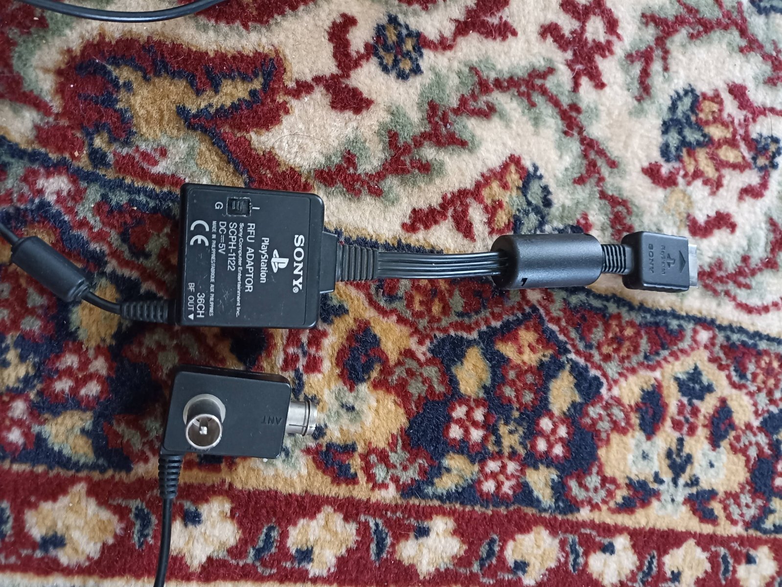

herbalife3 Δημοσ. 6 Απριλίου 2022 Δημοσ. 6 Απριλίου 2022 Καλησπέρα σε όλους τους φίλους. Είμαι κάτοχος ενός play station 1 fat. Είπα να το συνδέσω σήμερα μετά από πολλά χρόνια σε μια πάλια τηλεόραση που έχω( ψηφιακή δεν χρειάζεται αποκωδικοποιητης δηλαδή για τα κανάλια). Ενώ λοιπόν το συνδέω κανονικά και όλα λειτουργούν άψογα (τα παιχνίδια τρέχουν κανονικά και απροβληματιστα και η εικόνα είναι άψογη) έχω πρόβλημα με τον ήχο. Δεν υπάρχει καθόλου. Χρησιμοποιώ τον ανταπτορα Rfu που θα σας δείξω παρακάτω σε φωτογραφία. Παλαιότερα έπαιζε κανονικά εικόνα και ήχος. Ξέρει μήπως κανένας τι μπορεί να έχει συμβεί; Σας ευχαριστώ εκ των προτέρων
Mr_Terror Δημοσ. 6 Απριλίου 2022 Δημοσ. 6 Απριλίου 2022 Κανε απο την αρχη συντονισμό τα καναλια να ξαναβρει το καναλι του ps1.Παντως καλυτερα να παρεις ενα καλωδιο εικονας scart για το ps1.Θα εχεις πολυ καλυτερη εικονα απο το καλωδιο που εχεις τωρα.
herbalife3 Δημοσ. 6 Απριλίου 2022 Μέλος Δημοσ. 6 Απριλίου 2022 6 λεπτά πριν, Mr_Terror είπε Κανε απο την αρχη συντονισμό τα καναλια να ξαναβρει το καναλι του ps1.Παντως καλυτερα να παρεις ενα καλωδιο εικονας scart για το ps1.Θα εχεις πολυ καλυτερη εικονα απο το καλωδιο που εχεις τωρα. Το έκανα όλα κομπλέ εκτός από τον ήχο που παραμένει ανύπαρκτος
Mr_Terror Δημοσ. 6 Απριλίου 2022 Δημοσ. 6 Απριλίου 2022 Γυρνα το διακοπτακι στο Ι, νομιζω ειναι η θεση pal.Βαλτο και δες αν εχει ηχο.
Mr_Terror Δημοσ. 6 Απριλίου 2022 Δημοσ. 6 Απριλίου 2022 (επεξεργασμένο) Στην ιδια τηλεοραση το ειχες παλιοτερα και ειχε ηχο? Αν μπορεις δοκιμασε το σε αλλη tv.Ενα σεναριο να εχει χαλασει το καλωδιο.Κανε και κατι αλλο.Οπως το εχεις και βλεπεις εικονα, με το χερι σου κουνα το καλωδιο να δεις αν βγαλει ηχο. Επεξ/σία 6 Απριλίου 2022 από Mr_Terror
herbalife3 Δημοσ. 6 Απριλίου 2022 Μέλος Δημοσ. 6 Απριλίου 2022 Σε ευχαριστώ για τις απαντήσεις. Όχι η αλήθεια είναι ότι το είχα σε μια παλαιότερη τηλεόραση από αυτή που το έβαλα τώρα και είχε κανονικά ήχο και εικόνα.το έκανα αυτό που λες το κούνησα αλλά πάλι δεν γίνεται τίποτα
Mr_Terror Δημοσ. 6 Απριλίου 2022 Δημοσ. 6 Απριλίου 2022 Η καποιο θεμα ασυμβατοτητας εχει η τβ σου και δεν μπορει να βγαλει ηχο, η το καλωδιο εχει προβλημα.Για να εχει προβλημα η κονσολα δυσκολο.Καλωδιο η τβ φταινε.
herbalife3 Δημοσ. 6 Απριλίου 2022 Μέλος Δημοσ. 6 Απριλίου 2022 Ναι καί εγώ δεν νομίζω να έχει θέμα η κονσόλα γιατί κατά τα άλλα λειτουργεί κανονικότατα. Τί προτείνεις να κάνω; Καινούργιο καλώδιο τύπου scart?
Mr_Terror Δημοσ. 6 Απριλίου 2022 Δημοσ. 6 Απριλίου 2022 Ναι καλωδιο τυπου scart, η καλωδιο που βγαζει rca κοκκινο κιτρινο ασπρο. Θα εχεις πολυ καλυτερη ποιοτητα εικονας απο το rf.Ειχα πολλα καλωδια τετοια και τα χαρισα να σου χαριζα και σενα.Αν εχεις και αλλη κονσολα σονυ ps2/ps3 ειχαν μεσα τετοιο καλωδιο που ειναι συμβατο με Ps1. 1
