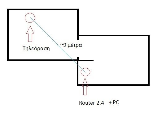

Mpiftekis Δημοσ. 12 Μαΐου 2022 Δημοσ. 12 Μαΐου 2022 11 ώρες πριν, poulinos είπε το βασικο ειναι να δεις ποσους και ποιους χωρους θες να καλυψεις. αν πχ εκει που ειναι το ρουτερ δεν σε πειραζει να εχεις 2.4 ghz τοτε το αφηνεις και βαζεις το ap που θα ειναι 2,4 και 5ghz σε αλλο σημειο για να κανεις τις υπολοιπες δουλειες.αν ο χωρος ειναι μικρος και μπορεις μονο με ενα dual band ap να καλυψεις ολους τους χωρους τοτε βαζεις το ap και κλεινεις το wifi απο το adsl modem router.αν ο χωρος ειναι μεγαλος τοτε η θα βαλεις mesh ή θα βαλεις router και access point 5ghz. το mesh εχει καποια προτερηματα βεβαια απο το να βαλεις dual band modem router και dual band ap. για αυτο και τα mesh ειναι πιο ακριβα συνηθως. Ευχαριστώ πολύ για την απάντηση. Η διαρρύθμιση είναι κάπως έτσι όπως στην εικόνα. Το 2.4GHz δεν επαρκεί για να περάσει τον τοίχο και να φτάσει στην τηλεόραση. Μιλάμε για game streaming γιατί για video streaming επαρκεί οριακά. Αν το ap είναι 5 GHz αλλά συνδέεται στο ρούτερ με 2.4GHz πάλι δεν θα είναι χάλια η σύνδεση; Εκτός αν εννοείς να συνδεθεί το ap στο ρούτερ με καλώδιο και να δίνει αυτό WIFI 5GHz στο σπίτι.
poulinos Δημοσ. 14 Μαΐου 2022 Δημοσ. 14 Μαΐου 2022 On 12/05/2022 at 09:40, Mpiftekis said: Ευχαριστώ πολύ για την απάντηση. Η διαρρύθμιση είναι κάπως έτσι όπως στην εικόνα. Το 2.4GHz δεν επαρκεί για να περάσει τον τοίχο και να φτάσει στην τηλεόραση. Μιλάμε για game streaming γιατί για video streaming επαρκεί οριακά. Αν το ap είναι 5 GHz αλλά συνδέεται στο ρούτερ με 2.4GHz πάλι δεν θα είναι χάλια η σύνδεση; Εκτός αν εννοείς να συνδεθεί το ap στο ρούτερ με καλώδιο και να δίνει αυτό WIFI 5GHz στο σπίτι. αν δεν πιανεις στα 2.4 ghz δεν θα πιασεις ουτε στα 5 . οποτε ειτε θα βαλεις καποιο ethernet Καλωδιο και μετα θα βαλεις access point ειτε θα βαλεις ενα repeater ή εφοσον το ρουτερ σου δεν εχει 5Ghz θα βαλεις ενα Mesh με δυο Nodes και θα κλεισεις το Wifi του ρουτερ. νομιζα οτι εφτανε το σημα και απλα δεν ειχες καλη ταχυτητα λογω 2.4ghz. 1
