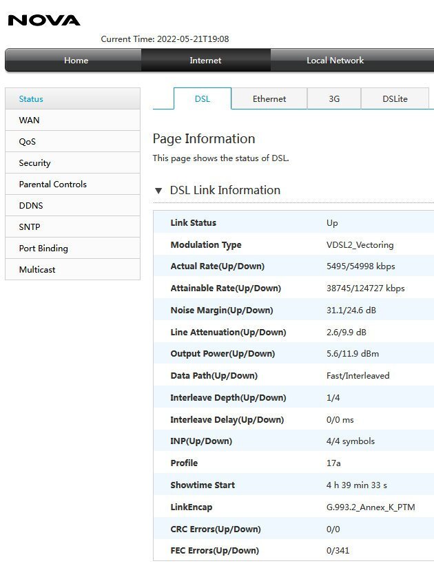

poulinos Δημοσ. 21 Μαΐου 2022 Δημοσ. 21 Μαΐου 2022 16 hours ago, Specs said: Τα φωτα σας παρακαλω,ελπιζω ειμαι σε σωστο θεμα, δεν βρηκα σχετικοτερο. Η ωρα της "ετησιας" κολασης αποσυνδεσεων μου εφτασε νωριτερα φετος! Περισυ ειχα αποσυνδεσει την εσωτερικη καλωδιωση του σπιτιου καθως ηταν υποπτη για τις αποσυνδεσεις και οταν πλεον ειχε βρεθει η αιτια στην καμπινα και με εσωσε η αλλαγη θυρας, την αφησα εκτος και ειχα περασει , ΟΧΙ μεσα σε τοιχους αλλα χυμα εξω καλωδιο utp cat5 Πριν 15 μερες καηκε το τροφοδοτικο του ΖΤΕ H288A και βρηκα απο παλιοτερο ενα πιο δυνατο σε amp και το εβαλα. Πριν 10 μερες αρχισαν αποσυνδεσεις ολο το 24ωρο. Nova VDSL 50 η γραμμη και για να μην ενοχοποιηθει η Nova αδικα, εβαλα το ρουτερ στο μισο μετρο απο την εισοδο τηλεφ καλωδιου στο σπιτι. Αποσυνδεσα τα παντα, τηλεφωνα , φιλτρα διαβολους και τριβολους... Επαιξε μονο ασυρματα το ρουτερ για 3 μερες χωρις καμμια αποσυνδεση. Θεωρησα πως το utp cat5e καπου τσακισε κλπ Κρατωντας το ρουτερ κολλητα στην εισοδο που δεν κανει αποσυνδεσεις, εβαλα το upt cat5e και εδωσα στο pc (15 μετρα) και ολα οκ και σταθερα. Προφανως η οποια τυχον βλαβη του καλωδιου εμφανιζεται οταν το χρησιμοποιω για να δωσω στο ρουτερ την dsl γραμμη του. Ποιο ειναι το καταλληλο καλωδιο για να το αντικαταστησω, οσο κι αν νομιζω οτι δεν εχει βλαβη , αλλα ισως απο γειτονικα καλωδια ρευματος και λογω μη θωρακισης δημιουργουνται αποσυνδεσεις? δες πιο κατω 15 hours ago, Specs said: οταν μπορειτε @poulinos και @NikosKallithea τα φωτα σας παρακαλω... το πιο καλο καλωδιο ειναι pet τηλεφωνικο οταν θελουμε να φτασουμε απο την χωνευτη/εσκαλιτ μέχρι το router μας. μετα μπορει καποιος να βαλει και Pet utp . ειτε στην μια περιπτωση ειτε στην αλλη θα χρησιμοιηθει μονο ενα ζευγαρι απο ολα για να φτασεις μεχρι εκει που θες. μεσα θα μπει σε rj11 ή σε πριζακι ενω εξω μπορεις να το ενωσεις ειτε σε ρεγκλετα ειτε με θερμοσυστελομενο ή με 3m scotchlok. αν περναει κοντα απο ρευματα τοτε δεν θελει απλα pet διοτι θα επηρεαστει απο ρευμα.το κοντα το εννοουμε σε πολυ μικρη αποσταση. οι 30 ποντοι πχ δεν ειναι κοντα. αλλιως μετα θα πρεπει να βρεις καποιο pet καλωδιο με εξτρα μονωση ή αντιστοιχα sftp καλωδιο ωστε να μην εχεις θεμα με τις παρεμβολες.το ραζιμ ειναι για αλλη δουλεια δεν ειναι για εξωτερικους χωρους. το zte 288 να περασεις και το t16 firmwareαν δεν το εχει για να κερδισεις σε sync το ζευγαρι που θα παρουμε να ειναι twisted. πχ στο Utp θα παρουμε μπλε μπλε ασπρο ΚΑΙ ΟΧΙ ΜΠΛΕ ΠΟΡΤΟΚΑΛΙ 1
Specs Δημοσ. 21 Μαΐου 2022 Δημοσ. 21 Μαΐου 2022 Αγορασα λοιπον ραζιμ μια κουλουρα 100μ και πριν το κοψω καν εκανα την ακομη μεγαλυτερη αποκοτια να δοκιμασω το "θαμενο" και αποσυνάγωγο αρχικο καλωδιο του σπιτιου. Το ειχαμε εξαρχης περισυ αποσυνδεσει ως βασικο υποπτο για τις αποσυνδεσεις...οταν ομως περασε ενας μηνας μεχρι να μου αλλαξουν θυρα στην καμπινα του ΟΤΕ και να ησυχασω, δεν επεστρεψε πια η οδευση μεσα σε αυτο, αφου ειχα παρει utp και το ετρεχα εξω απο τους τοιχους , χυμα και το αφησα ετσι τελικα. Ενας υποτυπωδης ελαγχος αποκαλυψε βρωμικο το πριζακι, εριξα σπρει επαφων και εδω και 5 παρα κατι ωρες... Δεν βιαζομαι βεβαια να πανηγυρισω, ουτε να χαρισω σε φιλο την κουλουρα που την θελει να δεσει ... κληματα κλπ Εχω δρομο ακομη, αν ολα οκ, να συνδεσω και το τηλεφωνο κλπ κλπ
