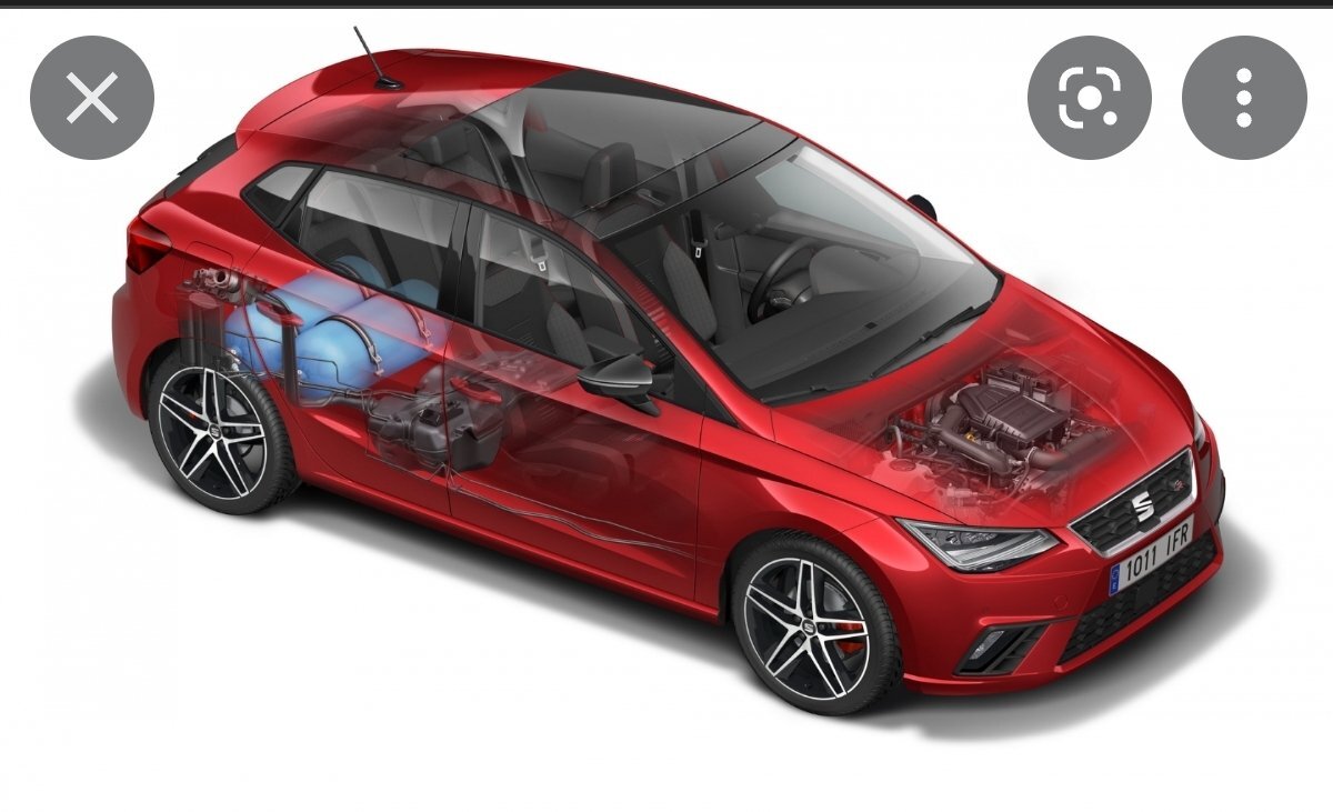

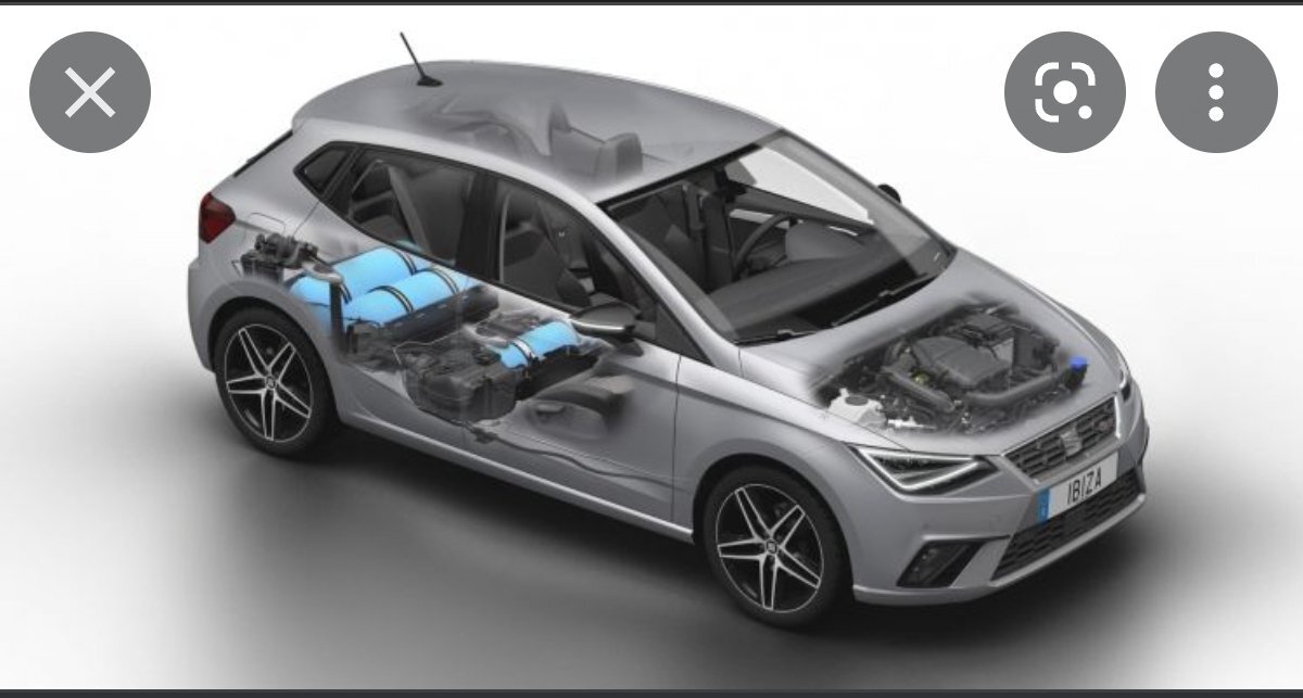

Ήδη εχει 3 σε 1 , οι δεξαμενές φ.α. είναι κυλινδρικες.
Το ντεποζιτο βενζίνης  είναι 9λτρ και χρειάζεται να υπάρχει στο όχημα
Οποιαδήποτε τέτοια αλλαγή στο όχημα χάνεις εγγύηση, προσθέτεις σημαντικό βάρος (αμορτισέρ) χάνεις χώρο αποσκευών και κοστίζει...
https://www.insomnia.gr/forums/topic/685699-αυτοκίνητα-με-cng-φυσικό-αέριο/page/47/#comment-59132837
Seat ibiza tgi 2018
2 x cng tanks - 1 x 43ltr benzin tank
5 ταχύτητες σασμάν
Seat Ibiza Tgi 2019 -
3 cng tanks - 1x 9 ltr benzin tank
6 ταχύτητες σασμάν
