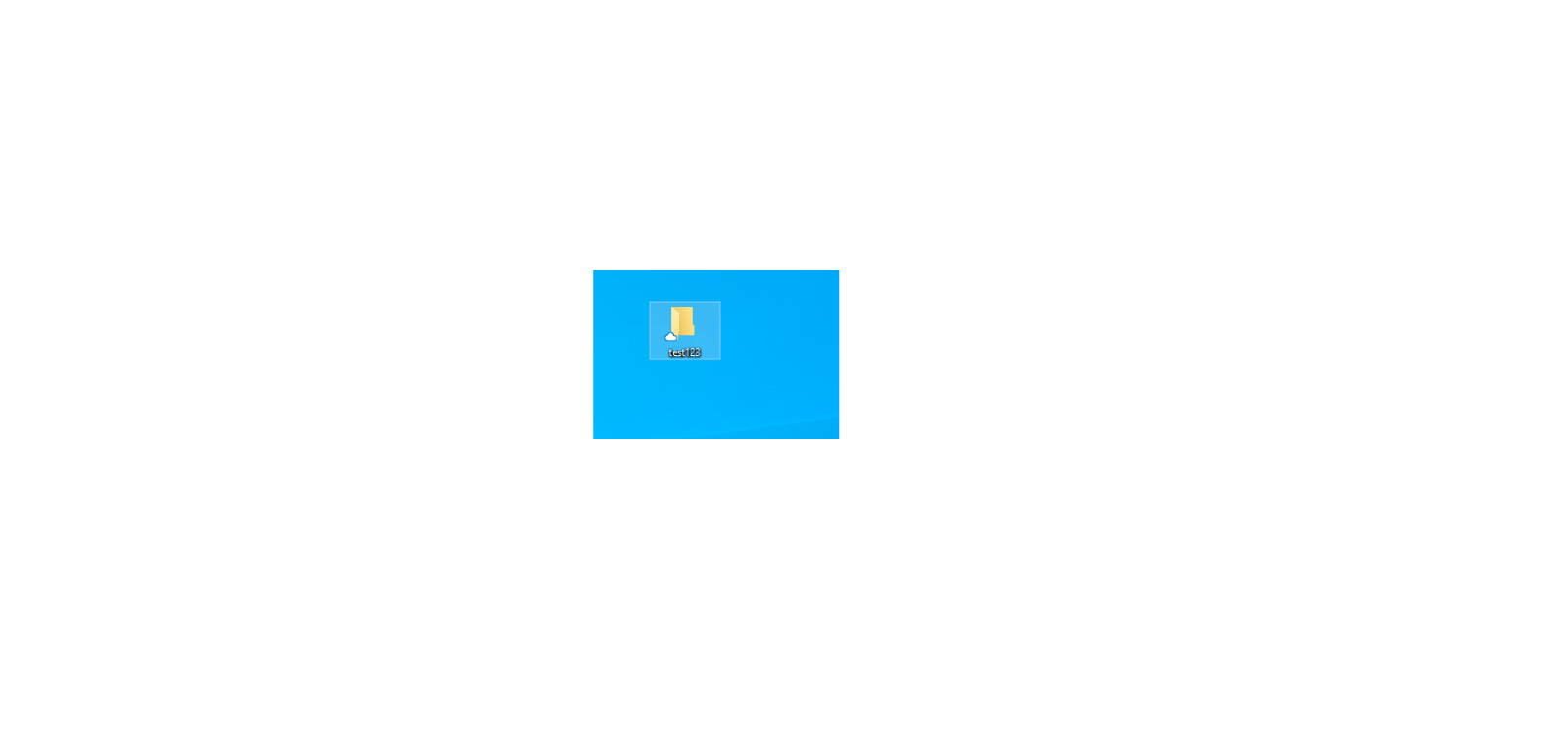

noobogadgetakias Δημοσ. 4 Απριλίου 2022 Μέλος Δημοσ. 4 Απριλίου 2022 προσπαθω να τα αποθηκευσω αυτα που βρισκει αλλα και αυτο μου λεει οτι η συσκευη δεν ειναι ετοιμη..εντωμεταξυ εφτιαξα εναν τυχαιο φακελο στην επιφανεια εργασιας ωστε να αποθηκευτουν εκει τα αρχεια αλλα δεν το δεχεται και μου τον βγαζει τον φακελο που δημιουργω με αυτο το συννεφακι επανω του...εφοσον τον δισκο τον βλεπει κανονικα ο υπολογιστης μηπως πρεπει να κοιταξω κατι αλλο?

noobogadgetakias Δημοσ. 5 Απριλίου 2022 Μέλος Δημοσ. 5 Απριλίου 2022 συγγνωμη αλλα εγω εχω συνδεσει αυτον τον δισκο μεσω usb με εξωτερικη θηκη επανω στον υπολογιστη και κανω ανακτηση σε ενα φακελο που δημιουργησα στην επιφανεια εργασιας. με το ρεκουβα ξεκιναω την ανακτηση επιλεγοντας τον δισκο αυτο ποθ εχω συνδεσει επανω με την θηκη.ξεκιναει και ενω στην αρχη βρισκει 25 αρχεια ξαφνικα σταματαει και λεει οτι δεν ειναι ετοιμη η συσκευη.και τα αρχει που εχει ηδη βρει μεχρι εκεινη την στιγμη αυτα τα 25 δεν τα ανακτει.προσπαθω να τα ανακτησω σε φακελο ξεχωριστο εννοειται...που δεν εχει σχεση με τον δισκο ποθ εχει το θεμα. μαλλον φταιει η θηκη..αποτι καταλαβα δηλαδη..γιατι δοκιμασα και αλλον δισκο που ξερω οτι ειναι 100% ενταξει και βρηκε κατευθειαν 500+ βαλε αρχεια μεσα και μολις πηγε να υπολογισαει ποσο χρονο χρειαζεται για να τελειωσει η διαδικασια σταματησε και πεταξε το συνηθες...οτι η συσκευη δεν ειναι ετοιμη ...οποτε τωρα θα δοκιμασω με καλωδιο επανω στον σκληρο κατευθειαν απο την μητρικη με σατα για να δω.η θηκη που εχω ειναι μια κινεζικη μαρκα orico . ORICO Backuper, Easy Your Backup for Phone αν μπειτε στο λινκ θα την δειτε. δεν ξερω τι αλλο μπορει να ειναι...το περιεργο ειναι οτι αν παω και περασω διαφορα αρχεια στον δισκο αυτον μεσα τα περναει κανονικα..αν ειχε θεμα η θηκη δεν θα ειχα προβλημα και στην αντιγραφη επικολληση?αφου τον βλεπει κανονικα κιολας ο υπολογιστης. Σκέφτομαι όταν γυρισω από την δουλειά να κάνω ένα reformat στον δίσκο.μηπως και φτιάξει.
