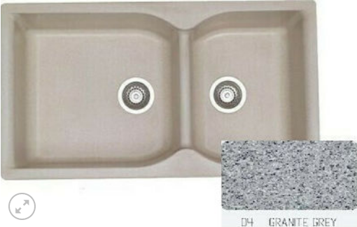

Καλησπέρα, έχω ρωγμή σε νεροχύτη από την οποία στάζουν νερά. Δοκίμασα εποξικό στόκο 2 συστατικών, αλλά μετά από κάμποσο καιρό άρχισε πάλι να στάζει. Έχει κανείς να προτείνει καμιά λύση ή θα πρέπει να αλλάξω όλο το νεροχύτη;
Screenshot 2022-03-31 at 14-03-20 Νεροχύτης 92 x 51 307 Συνθετικός SANITEC GRANITE GREY (10 Ατοκες Δόσεις) - Είδη υγιεινής Danos.png
48 λεπτά πριν, gidarxos είπε
Εγω θα τον αλλαζα πατνως αν και υπαρχουν πατεντες.
Ανοξειδωτο ειναι σιγουρη λυση παντως και δε σπαει απλα φαινονται οι γρατζουνιες
Ξαναβαλε εποξικη απο την κατω πλευρα του νεροχυτη ,
καθαρισε την παλια, τριψε με πρασινο σφουγγαρακι πιατων εκει που θα κολλησεις, στεγνωσε με πιστολακι μαλλιων τη ρωγμη, και βαλε κολλα 2εκατοστα εκατερωθεν της ρωγμης (οχι μονο πανω στη ρωγμη).
Προτιμησε εποξικη παστα αντι κολλας, κοβεις ενα κομματι το ζυμωνεις με τα δακτυλα σαν πλαστελινη και το πιεζεις πανω να κολλησει (αυτο εννοεις σαν στοκο μαλλον).
Εναλλακτικα σιλικονη ή turbofix σε στεγνο, αλλα η εποξικη παστα ειναι μαλλον καλυτερη
Επεξ/σία από gpapadakis
Ότι και να κάνεις θα έχεις θέμα αν ράγισει ο νεροχύτης μακροπρόθεσμα .μόνο αλλαγή
Βέβαια αν βλέπω καλά και έχεις σανιτεκ, έχουν δεκαετή εγγύηση και στον αλλάζουν χωρίς πολλά πολλά, είναι πολύ καλοί σαν εταιρία. εδώ και δεκαπέντε χρόνια που χρησιμοποιώ  σανιτεκ δεν έχει τύχει ποτέ να ραγισει νεροχύτης πάρα μόνο φέτος έτυχε 2 φορές (μια φορά μόνο είχε ένα θαμπωμα ένας νεροχύτης) . Ίσως παίζει θέμα παρτίδας κι αν όντως είναι σανιτεκ, επειδή είχα χθες μαζί τους επικοινωνία ξέρω πως γίνεται αλλαγή άμεσα. Άρα κάνε τους εσύ τηλέφωνο ή ο μάστορας σου και θα  σας διαφωτισουν.
Τελικά ξαναέβαλα εποξικη και σε πάστα απ'την κάτω μεριά και σε υγρή μορφή από πάνω. Προς το παρών όλα καλά. Υποθέτω μετά από κάποιο καιρό χάνει την ανθεκτικότητα της οπότε θα πρέπει να ξαναμπεί  εποξικη. Ευχαριστώ όλους παιδιά.
