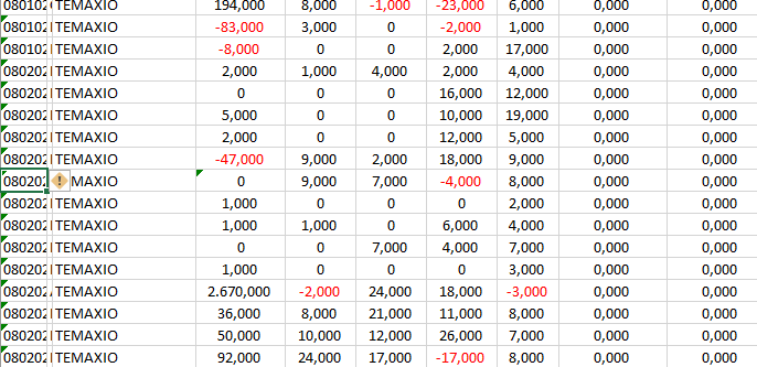

Moderators Spect~ Δημοσ. 30 Μαρτίου 2022 Moderators Δημοσ. 30 Μαρτίου 2022 Καλησπέρα, θα μπω απευθείας στο ψητο. Εχω να κανω μια δουλεια η οποια ειναι για τρελους οποτε θελω τα φωτα σας. Οτι φτιαξω θα γινει σε python. Εχω ενα εξελ το οποιο εχω σε καθε γραμμη ενα κωδικο και στις στηλες τις ποσότητες σε καθε αποθηκευτικο χώρο. Καποια απο αυτα τα ηδη εχουν αρνητικο υπολοιπο σε μια αποθηκη ενω σε αλλη εχει θετικο. Θελω με καποιο τρόπο να μου βγαλει τι κινησεις πρεπει να γινουν ώστε να μεταφερθουν υπολοιπα απο τα θετικα στα αρνητικα ωστε να εχω οσο το δυνατον λιγότερα αρνητικα αποθεματα. Αυτο που θελω να μου βγαλει ειναι τι ποσοτητα πρεπει να κινησω απο το καθε ειδος σε καθε αποθηκη για να μηδενισουν τα αρνητικα ουσιαστικα. Δηλαδη θελω να μου βγαλει οτι θα πρεπει πχ απο την Αποθηκη 00 -> 01 ΚΩΔΙΚΟ ΕΙΔΟΥΣ - ΠΟΣΟΤΗΤΑ ΚΩΔΙΚΟ ΕΙΔΟΥΣ - ΠΟΣΟΤΗΤΑ ΚΩΔΙΚΟ ΕΙΔΟΥΣ - ΠΟΣΟΤΗΤΑ . . Αποθηκη 00 -> 02 ΚΩΔΙΚΟ ΕΙΔΟΥΣ - ΠΟΣΟΤΗΤΑ ΚΩΔΙΚΟ ΕΙΔΟΥΣ - ΠΟΣΟΤΗΤΑ ΚΩΔΙΚΟ ΕΙΔΟΥΣ - ΠΟΣΟΤΗΤΑ . . Αποθηκη 02 -> 00 ΚΩΔΙΚΟ ΕΙΔΟΥΣ - ΠΟΣΟΤΗΤΑ ΚΩΔΙΚΟ ΕΙΔΟΥΣ - ΠΟΣΟΤΗΤΑ ΚΩΔΙΚΟ ΕΙΔΟΥΣ - ΠΟΣΟΤΗΤΑ . . Οποιαδηποτε βοηθεια καλοδεχουμενη
