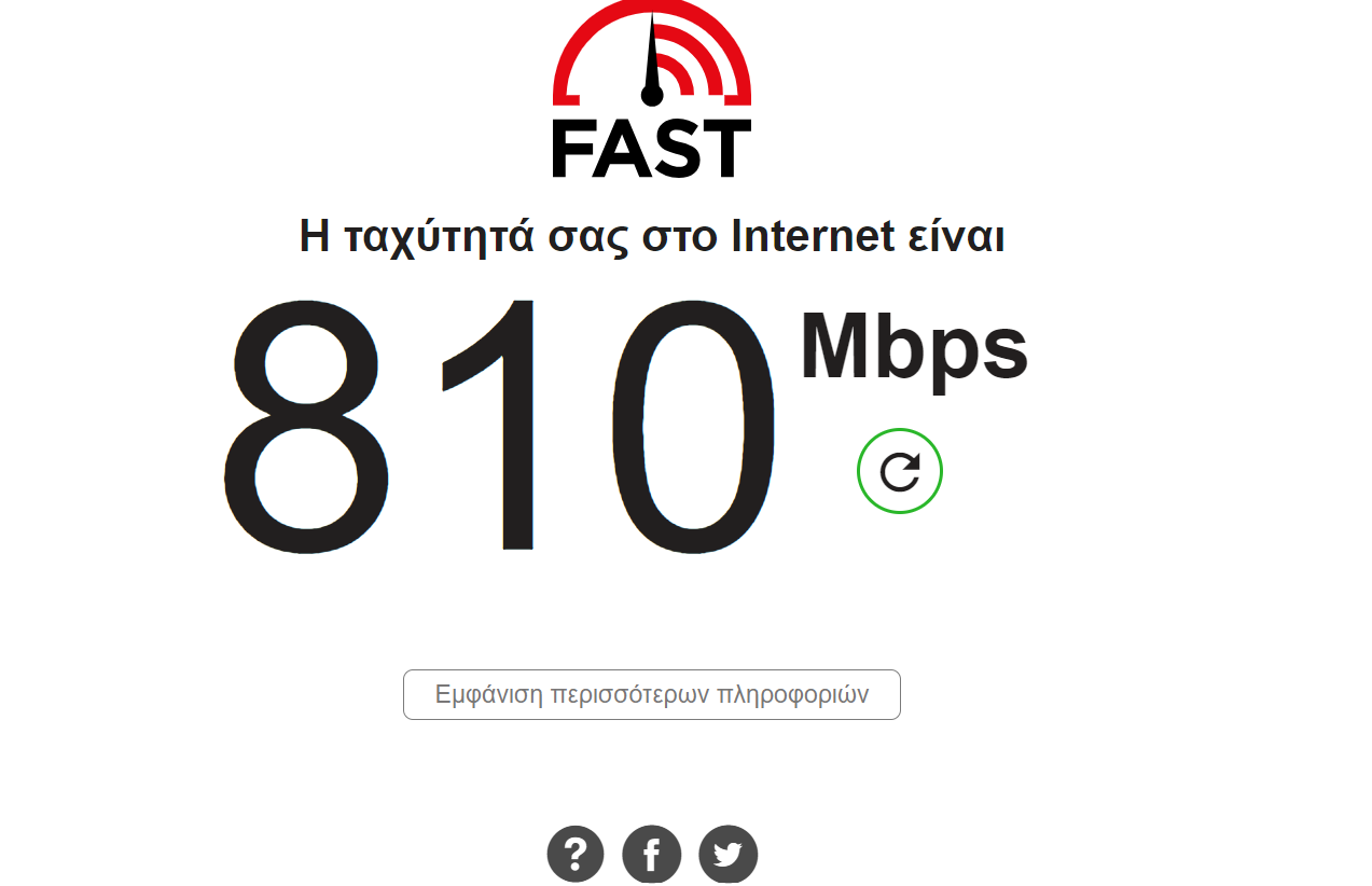

dopermann Δημοσ. 11 Οκτωβρίου 2023 Δημοσ. 11 Οκτωβρίου 2023 (επεξεργασμένο) 11 λεπτά πριν, jkoukos είπε Πόσο πιάνεις ενσύρματα και ασύρματα (το δεύτερο είναι σχεδόν αδιάφορο); Ενσυρματα τα εχω ολα εκτος απο το κινητο Αναλογα με το speedtest DOWNLOAD Mbps 554.11 UPLOAD Mbps 100.96 Με το Fast ενννννν Επεξ/σία 11 Οκτωβρίου 2023 από dopermann
jkoukos Δημοσ. 11 Οκτωβρίου 2023 Δημοσ. 11 Οκτωβρίου 2023 Ενσύρματα με το συγκεκριμένο Router η μέγιστη θεωρητική ταχύτητα είναι ~940Mbps. Από εκεί και πέρα ρόλο παίζουν τα τεχνικά χαρακτηριστικά των συσκευών, το λειτουργικό τους σύστημα και το φορτίο του δικτύου (εσωτερικού και παρόχου). Ειδικά σε FTTH, το bandwidth της ίνας μοιράζεται μεταξύ όλων το συνδέσεων που τρέχουν στην ίδια. Βέβαια αυτό δεν σημαίνει ότι δεν μπορείς να πιάσεις το μέγιστο, αλλά δεν είναι βέβαιο ότι θα το πιάνεις πάντα. Επικοινώνησε με τον πάροχο και ανέφερε χαμηλή ταχύτητα, αν το έχεις συχνά.
