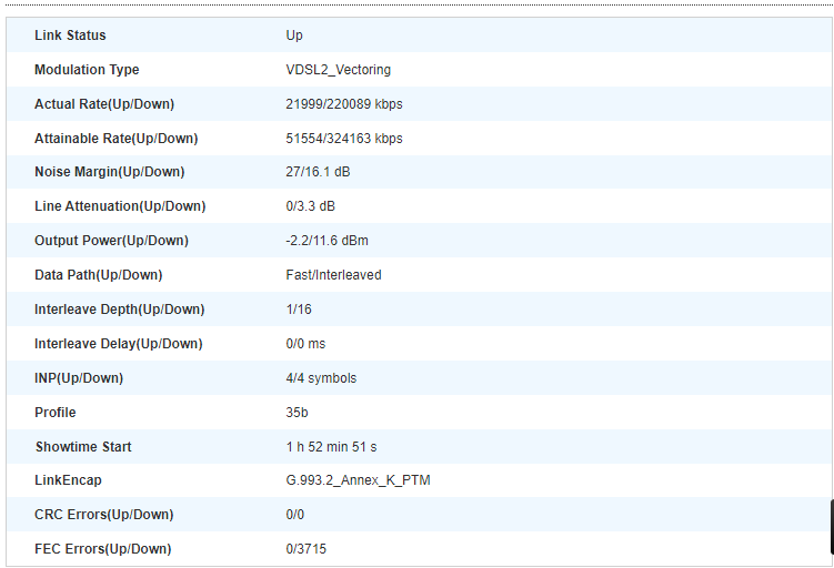

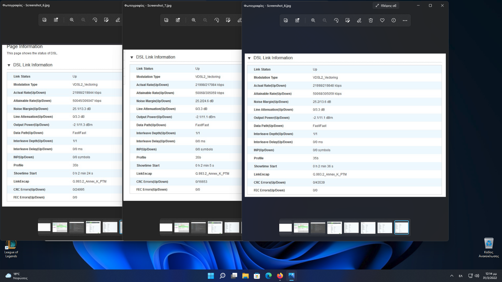

venuets Δημοσ. 31 Μαρτίου 2022 Μέλος Δημοσ. 31 Μαρτίου 2022 (επεξεργασμένο) Πολυ καλο το ρουτερ για την 200mbps γραμμη εικονες απο σημερα το πρωι ! gaming LOL eune - Euw 48ms - 250ms PubG 55ms - 280ms CS 49ms - 270ms CRC error Επεξ/σία 31 Μαρτίου 2022 από venuets

Andresalonika Δημοσ. 31 Μαρτίου 2022 Δημοσ. 31 Μαρτίου 2022 Στην δεύτερη εικόνα έχεις 0 CRC σε 1 ώρα και 50 λεπτά ενώ στις 3 μαζεμένες έχεις μαζέψει χιλιάδες σε μόλις 2,5 λεπτά. Περίεργο...
venuets Δημοσ. 31 Μαρτίου 2022 Μέλος Δημοσ. 31 Μαρτίου 2022 στην πρωτη εικονα ειναι η γραμμη χωρις να εχει γινει χρηση απλα ειχε μπει το ρουτερ και δεν ασχολειθηκα μετα ανοιξα το pc τσεκαρα τι γινετε και περιμενα να δω πως παει ! μολις ειπα να μπω για ενα game η γραμμη επεφτε εκανε dc και μαζευε λαθη. Δοκιμασα τα παραπανω game μετα πηρα οτε και μ ειπαν να φτιαξουν το προφιλ αρχισανε το CRC η γραμμη να πεφτει με την μια και μ ειπαν να αλλαξω ρουτερ βαλαμε το SpeedPort Smart 3 και τωρα οντως δεν βλεπω ουτε ενα ερρορ αλλα το ms απο εκει π ειχα 49-54 max σε game τωρα ειναι 60min - 80 max σε interleave χωρις fastpath ενω πριν ειχα fastpath
