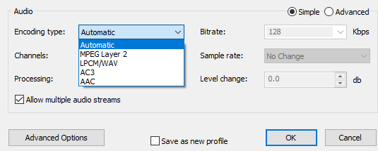

Δεν ξέρω ποιο από τα τέσσερα να επιλέξω για να πειράξω το Audio Bitrate

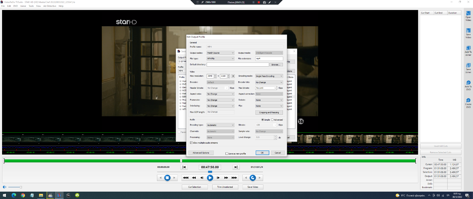

Το μεγάλο μου θέμα είναι ότι στα σημεία κοπής στο VideoReDo TVSuite  μου κάνει αυτά με των ήχο και την εικόνα όταν κόβω ακριβώς τα καρέ τα πλαίσια που θέλω να κρατήσω και απλά να σώσω χωρίς να μου κάνει φυσικά καθόλου re-encoding το πρόγραμμα στο stream ούτε στον ήχο αλλά ούτε και στην εικόνα τεσπά  γιατί μου τα κάνει αυτά με των ήχο και την εικόνα???
  • 2 εβδομάδες αργότερα...
Δεν ξέρω τι φάση το videoredo σε κάποιες εγγραφές έχω προσέξει ότι όταν τις αποθηκεύω μετά από περικοπή επιλεγμένων σημείων  μου βγάζει μήνυμα οτι τις κάνει επανα κωδικοποίηση σε κάποια σημεία και αργει πολύ να τις αποθήκευσει και σε κάποιες άλλες όχι. Δεν μου έχει βγάλει ούτε μια φορά κάτι για επανα κωδικοποίηση μου βγάζει συνέχεια fast frame copy και αποθηκεύει γρήγορα την περικομμενη εγγραφή στον δίσκο τι μπορεί να συμβαίνει και γίνεται αυτό και πως θα το καταλάβω??? Δεν βγάζω άκρη μήπως φταίει ο δίσκος που γράφω στον αποκωδικοποιητή??  ή μήπως φταίει το σήμα που γράφω από την κεραία??  ή και τα δύο μαζί συγχρόνως??? Δεν μπορώ να σκεφτώ κάτι άλλο τεσπά Και όταν αποθηκεύω τις περί κομμένες εγγραφές το videoredo μου κάνει επανα κωδικοποίηση γιατί μια μου το κάνει αυτό και την άλλη όχι με έχει μπερδέψει για αυτό....
Επεξ/σία από Vasilis T 92

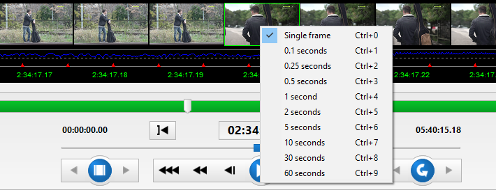

Δεν το δουλεύω το redo αλλά στο avidemux αν δεν κόψεις πάνω σε i-frame δηλαδή σε keyframe, θα σε ειδοποιήσει ότι δεν μπορεί να αποθηκευτεί το βίντεο χωρίς επανακωδικοποιηση. Κάτι τέτοιο θα συμβαίνει και εδω.
Δες αν κάπου στο interface έχει ένδειξη για τον τύπου του frame στο οποίο θέλεις να κόψεις.
Δεν ξέρω αν αυτό εννοείτε (😉) αλλά δεν είμαι σε υπολογιστή και δεν μπορώ να το ελέγξω. Το βίντεο δεν με βοηθάει, φαίνονται όλα που μικρά στο κινητό. Γενικά βρες με ποιο πλήκτρο μετακινείτε ο κέρσορας στα keyframes και όχι μόνο στα απλά frames.
