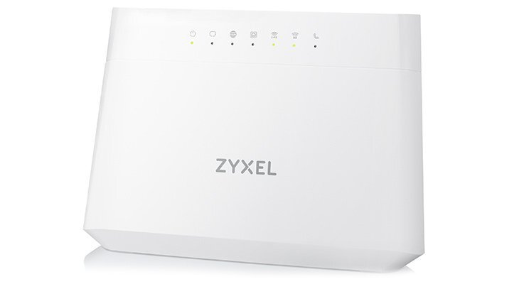

akiz90 Δημοσ. 29 Μαρτίου 2022 Δημοσ. 29 Μαρτίου 2022 Καλησπέρα σε όλους, πρόσφατα βάλαμε σε 3 σημεία (σπίτι και 2 μαγαζιά) τηλεφωνία από τη Wind και μας έστειλαν το ευρυζωνικό router της Zyxel (φωτό παρακάτω). Τηλεφωνία και internet είναι ΟΚ αλλά σταμάτησαν να στέλνουν σήματα στο κέντρο λήψεως σημάτων και οι 3 συναγερμοί που υπάρχουν στους χώρους. Με τον προηγούμενο πάροχο (ΟΤΕ, επίσης ευρυζωνικό με Router Speedport) όλα δούλευαν μία χαρά. Οι συναγερμοί είναι απευθείας συνδεδεμένοι πάνω το phone 1 του router και μάλιστα φαίνεται ότι προσπαθούν να κάνουν κλήση απλά δεν περνάνε τα σήματα (το καταλαβαίνω γιατί ανάβει το λαμπάκι της τηλεφωνίας στο router όταν μία συσκευή προσπαθεί να καλέσει). Εάν βάλω τηλέφωνο πάνω στη θύρα phone 1 κάνει κλήση κανονικά, μόνο οι συναγερμοί δεν μπορούν να καλέσουν και στις 3 περιπτώσεις. Ήρθε ο τεχνικός του συναγερμού, κάναμε δοκιμές, έκανε όλες τις πιθανές αλλαγές που μπορούσε να κάνει στον προγραμματισμό αλλά τίποτα. Ο άνθρωπος το είχε ξαναδεί το έργο με τη wind και το συγκεκριμένο router όπως μου είπε στους συναγερμούς, και μάλιστα σε αντίστοιχη περίπτωση σε άλλο πελάτη του, ήρθε τεχνικός από τη Wind, δεν μπόρεσε να ρυθμίσει τη γραμμή έτσι ώστε να δουλέψει, λέγοντας μάλιστα ότι δεν υπάρχει κάτι άλλο που μπορούν να κάνουν από μεριάς τους, και τελικά λίγες μέρες μετά έστειλαν άλλο τεχνικό και το έφτιαξε. Τους πήραμε με τα πολλά τηλέφωνο, τους είπε ο τεχνικός του συναγερμού το πρόβλημα και του είπαν πως θα ενεργοποιήσουν το DTMF στη γραμμή εντός 30 λεπτών. Αν δεν δουλέψει να τους πάρουμε πάλι τηλέφωνο. Έτσι και έγινε, κάναμε restart το router μετά από μισή ώρα αλλά τίποτα. Καλούμε ξανά τη Wind και μας είπαν θα απενεργοποιήσουν το Sigint από τη γραμμή...ούτε αυτό δούλεψε και τελικά καταλήξαμε στο ότι δεν μπορούν να κάνουν κάτι άλλο. Μ' αυτά και μ' αυτά είχε περάσει πόση ώρα και ο τεχνικός του συναγερμού έπρεπε να φύγει, θα περάσει αύριο - μεθαύριο να τους πάρουμε πάλι τηλέφωνα. Έχει τύχει σε κάποιον άλλο κάτι αντίστοιχο και αν ναι τί πρέπει να ζητήσουμε από τη Wind για να δουλέψει? Στο συναγερμό που δοκιμάζαμε με τον τεχνικό μου δεν υπάρχουν άλλες πιθανές ρυθμίσεις, δοκιμάσαμε όλα τα πρωτόκολλα επικοινωνίας, βάλαμε delay πριν την κλήση αλλά τίποτα δεν δουλεύει ενώ με τον OTE δεν είχαμε κανένα θέμα.
