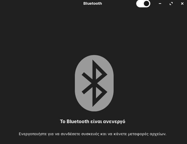

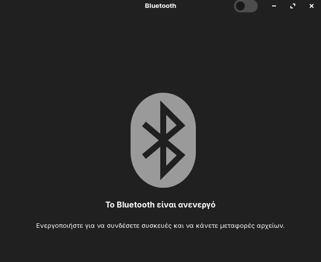

σε σταθερό υπολογιστή έχω κουμπώσει ένα bluetooth adaptor για να συνδέσω κάτι ακουστικά bluetooth που έχω. όμως δεν μου ενεργοποιεί στο μενού τις επιλογές.

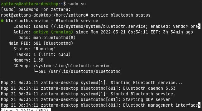

έδωσα την εντολή "service bluetooth status" kai φαίνεται ότι είναι ενεργοποιημένο.

Το service του bluetooth που δειχνεις στην αρχη δεν εχιε να κανει με τον ανταπτορα. Και κανεναν ανταπτορα να μην ειχες πανω, θα ετρεχε κανονικα.
το αποτελεσμα της παρακατω εντολης δειχνει αν εχεις προβλημα με οδηγους.
αν βλεπει συνδεση του τυπου hci0: τοτε δεν υπαρχει προβλημα οδηγων.
hciconfig --all
αν προκειται για συσκευη usb δες αν το βλεπει ετσι
lsusb | grep Bluetooth
αν το βλεπει κανε εγκατασταση το bluez
sudo apt-get install bluez bluez-cups bluez-obexd
μετα την εγκατασταση κανεις επανεκινηση την εφαρμογη και αν εισαι τυχερος θα δεις το φως
sudo service bluetooth restart
